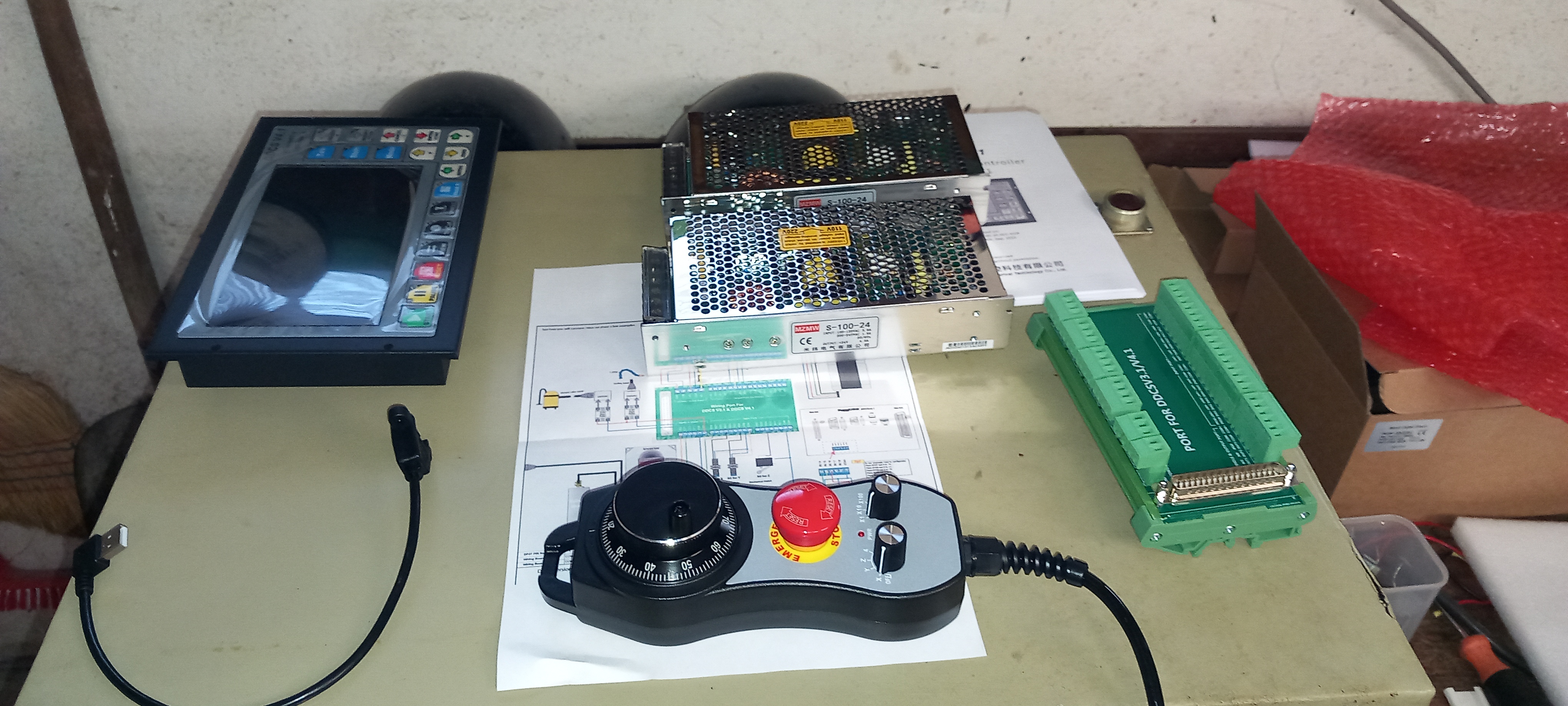

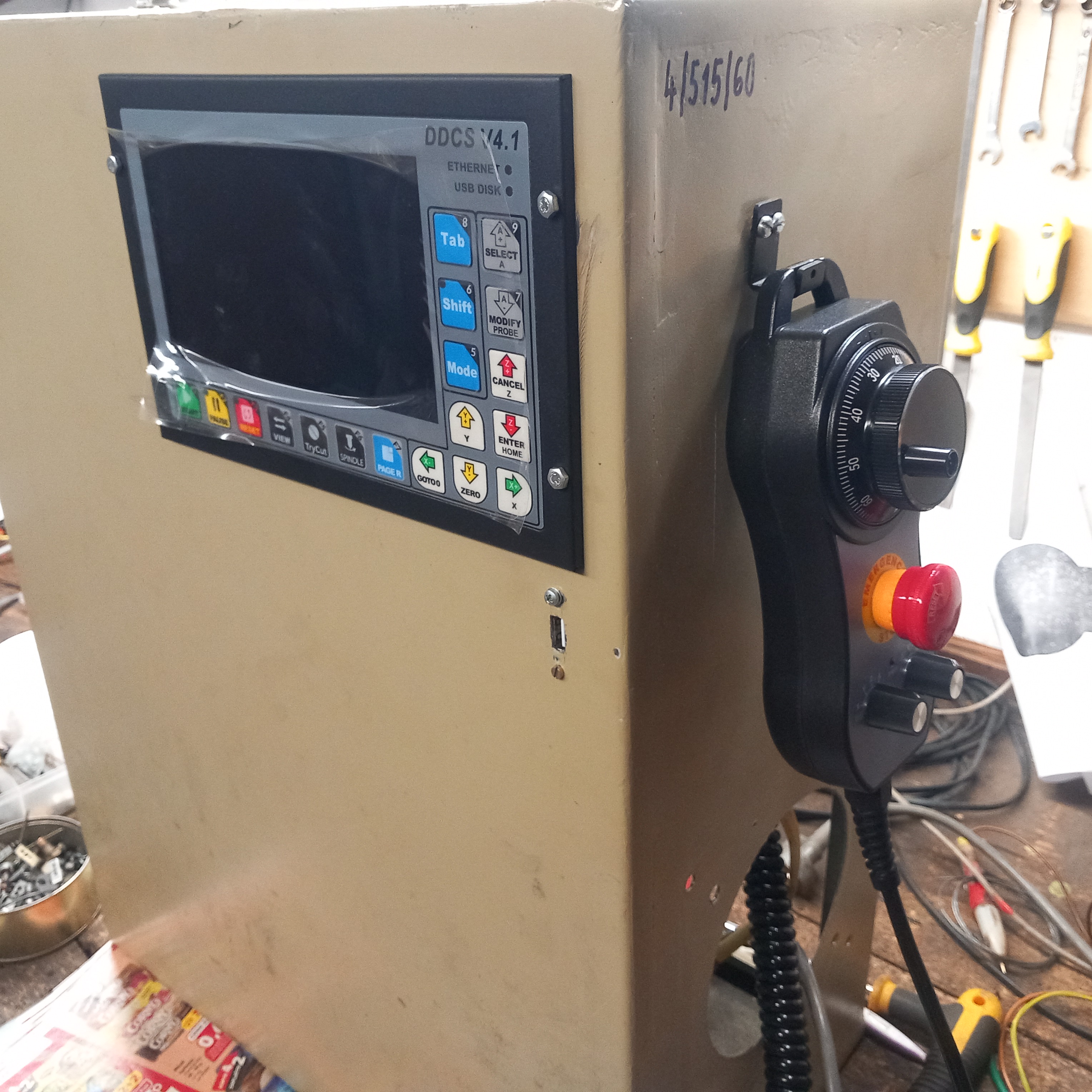

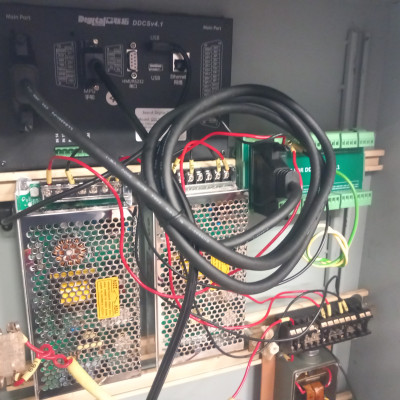

Zdravím, mašina pripravená na retrofit 3,2 kN na každú os, Z + pružiny, +4. os, DDCS 4.1. vreteno 2.2 cez remeň. Central mazanie

Systém
Technology318
Příspěvky: 17
Registrován: 6. 7. 2018, 1:58
3. 4. 2026, 3:46
Už len vreteno 8)

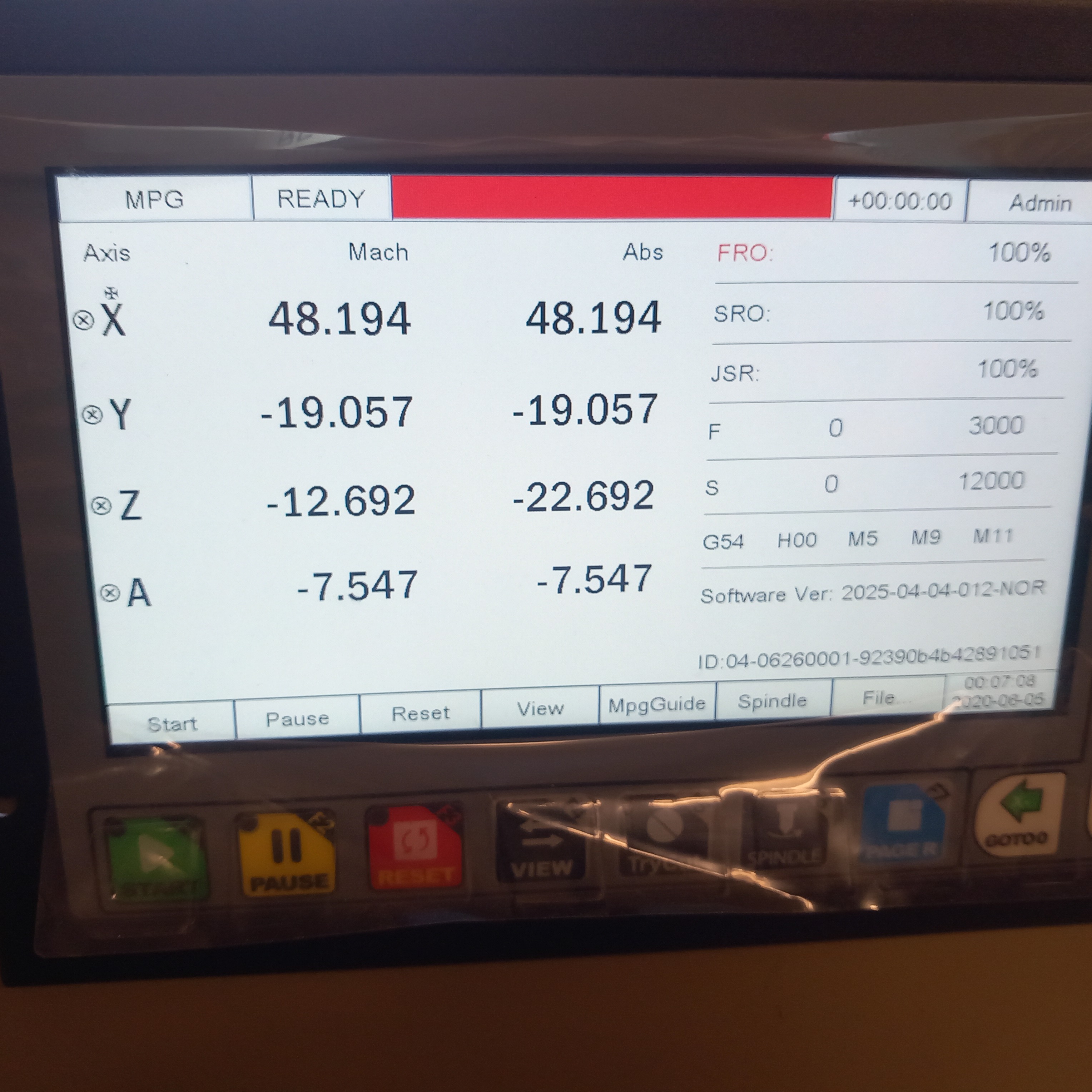

Relatívne doladené posuvy, mechanika zánovná
VID-20260402-WA0001.mp4
Fixka píše, backlash šupnem 5 tisícin, drží miery do stovky. Vreteno bude slabina.
