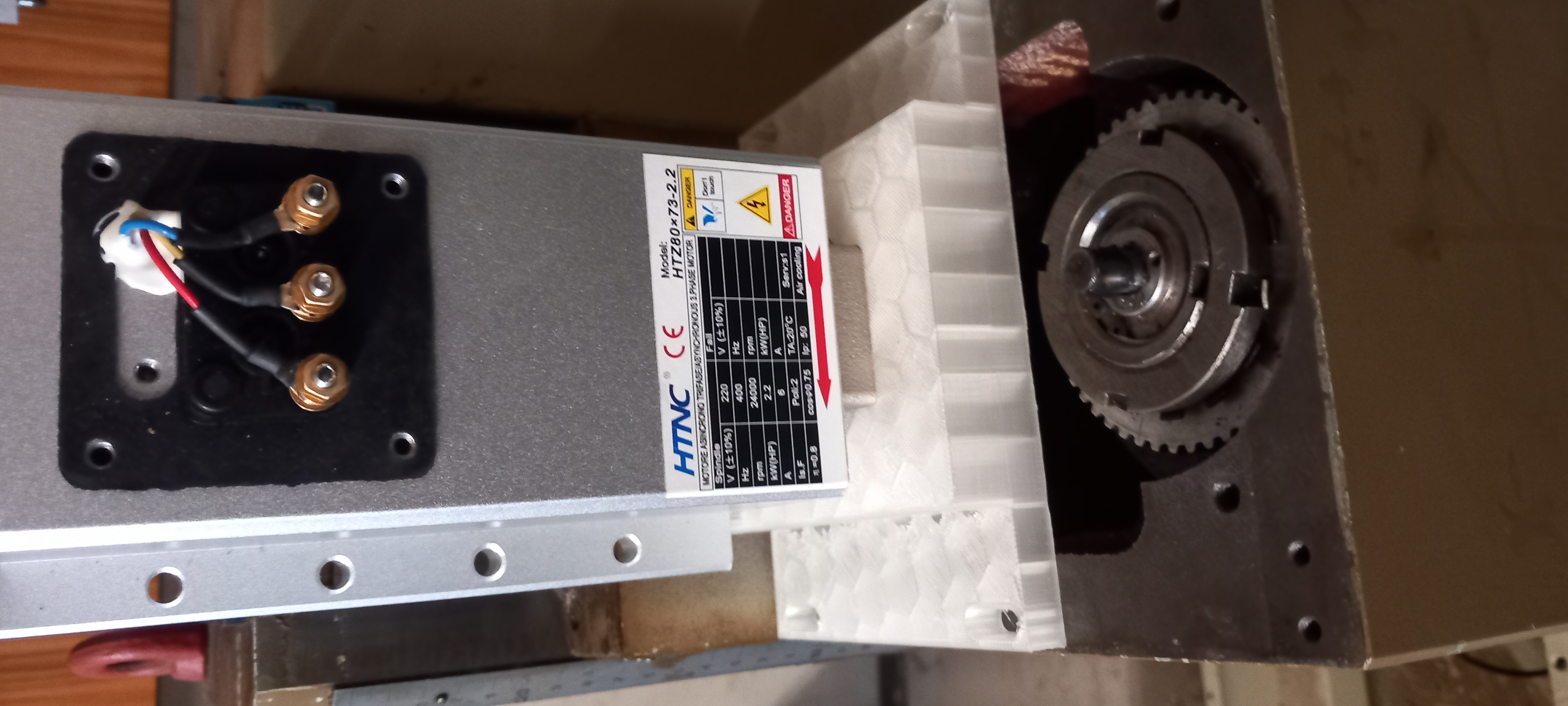

Zdravím, mašina pripravená na retrofit 3,2 kN na každú os, Z + pružiny, +4. os, DDCS 4.1. vreteno 2.2 cez remeň. Central mazanie

Už len vreteno 8)

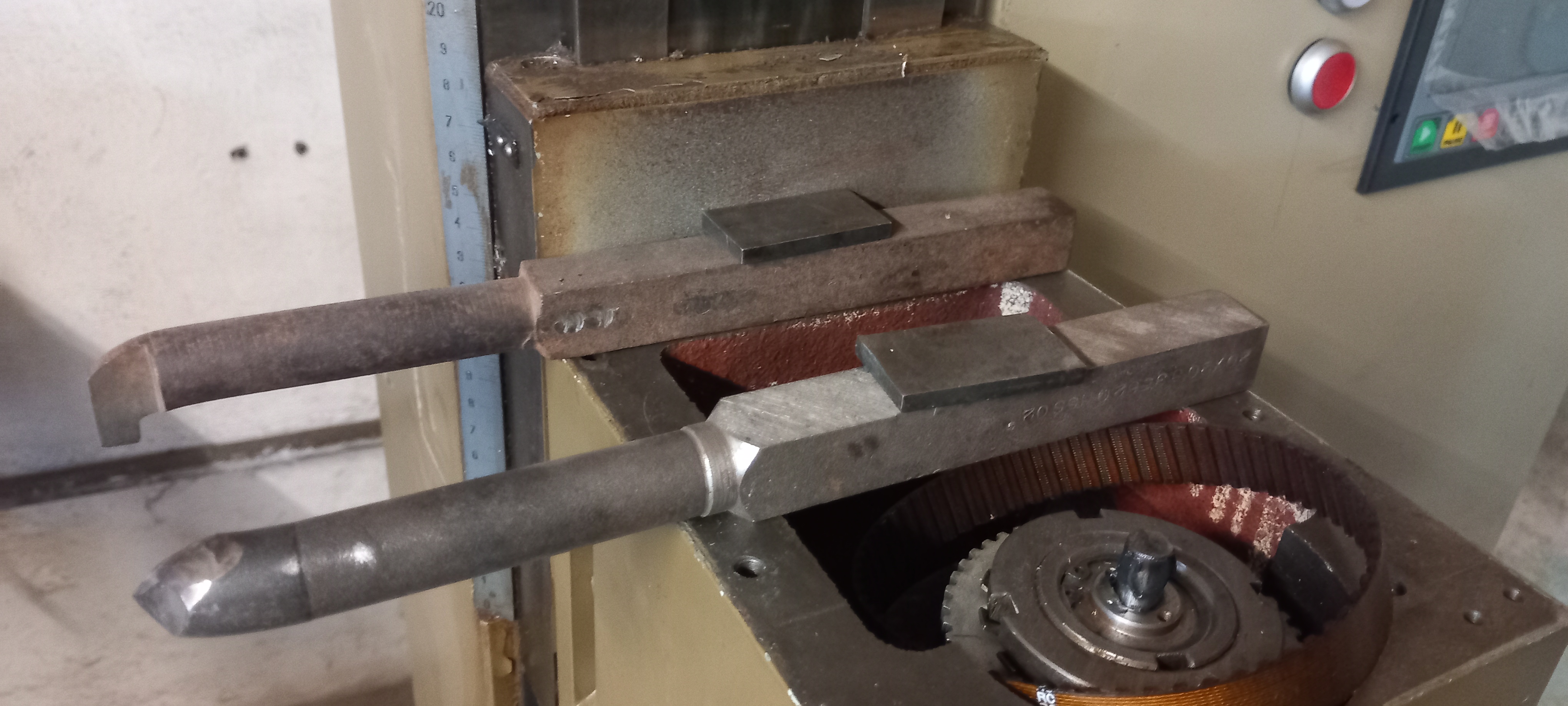

Relatívne doladené posuvy, mechanika zánovná
VID-20260402-WA0001.mp4
Fixka píše, backlash šupnem 5 tisícin, drží miery do stovky. Vreteno bude slabina.

Tvarová kontúra, pod 45 stupňovým sklonom, prevýšenie 60 mm, 1600 posuv ok.5
