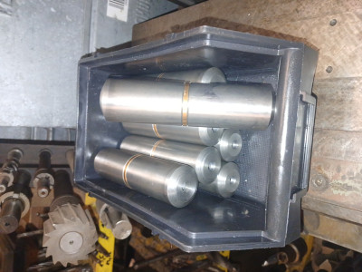

Pantíky

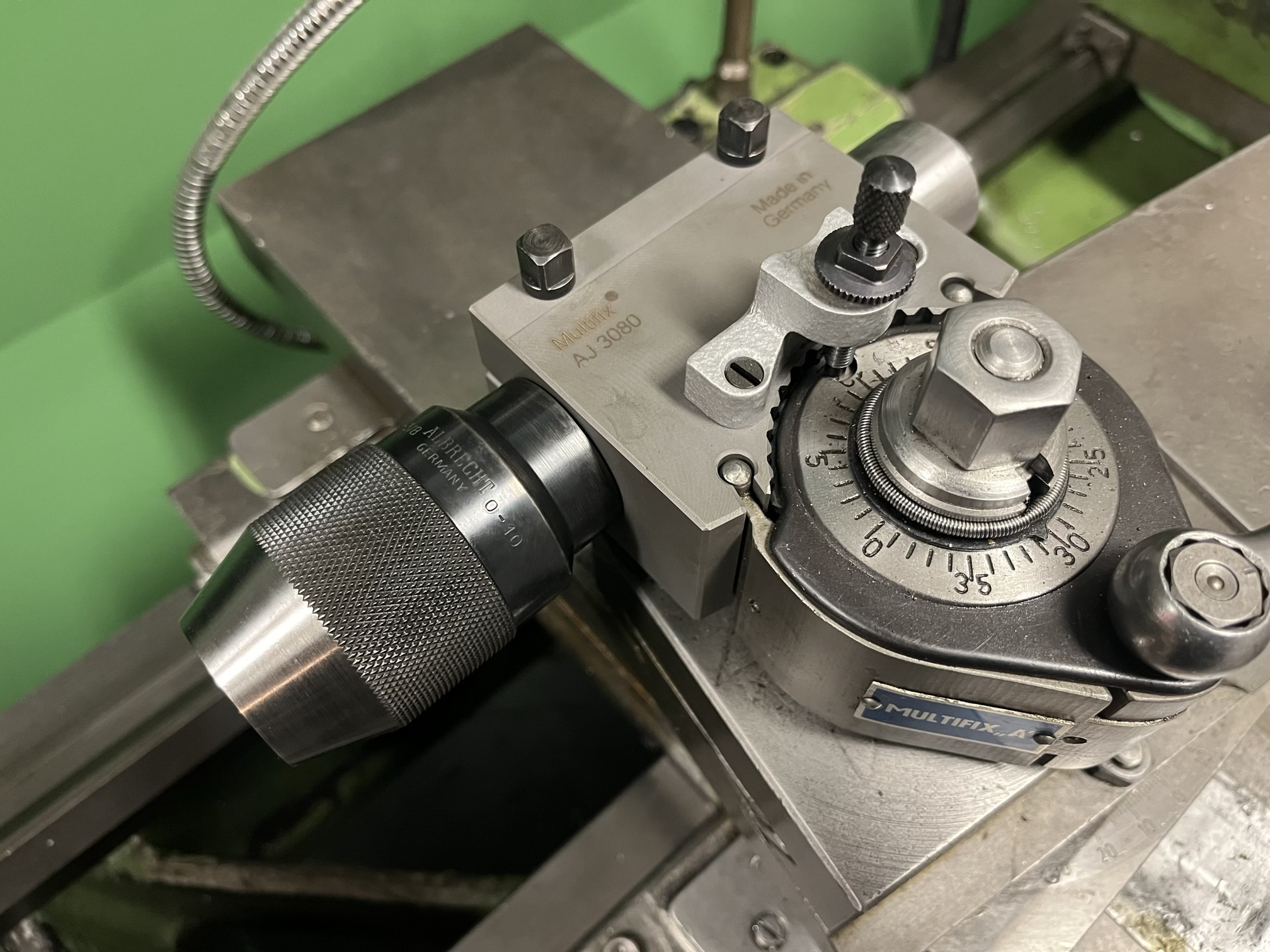

Minimalizoval jsem Albrechtí hlavičku do držáku. Ušetřil jsem tím pár centimetrů.

to stavíš atomovej kryt?

Ani ne, jen jsem tady měl nějaký zbytky a to co mají aktuálně v nabídce mě nějak neoslovilo... :D . Je to pro mě a nerad po sobě věci předělávám a ty vrata mají celkem 500 kg (křídlo 250 - 4x4,3 metru). Jinak bych se s tím nesral a koupil to - mimochodem, díky Donaldovi už rostou ceny železa - zatím o 3Kč/kg.
Mám tady nějaký 38 mm silnostěnný trubky, tak jsem to líznul na 37.4. Trochu líznul i vnitřnek z 24 na 25 (vystružený na H8 - ono se to stejně svařováním stáhne, tak to projedu znovu) a zavařil dovnitř hlazenku. Nahoře jsou víčka - pod maznicema. Co měla, to dala :-D a bronzu je doma dost.
