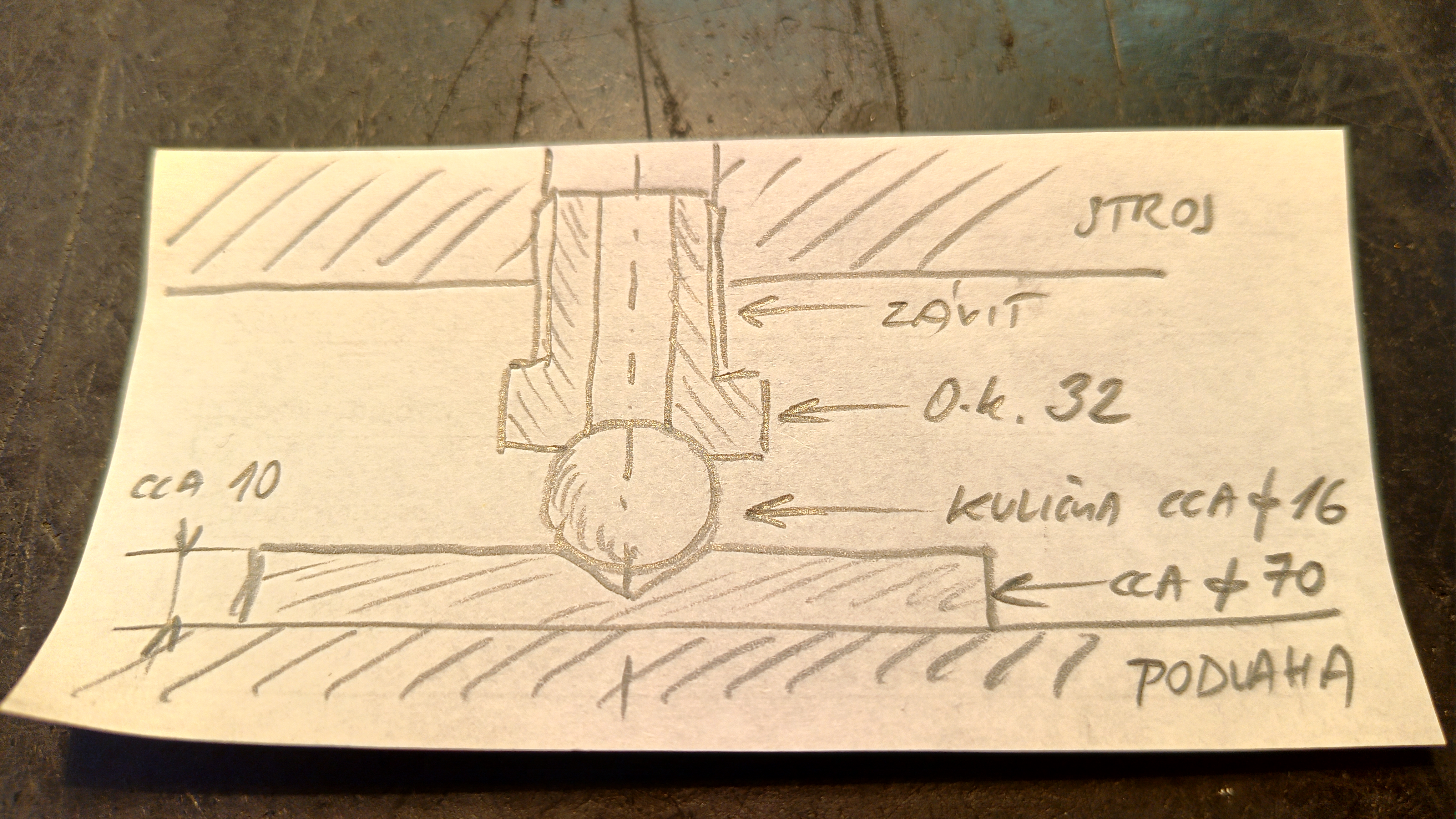

Mr. MR píše: 25. 3. 2026, 6:40 Děkuji za rady, budu vymýšlet nožky a vanu. Podlaha je gletovaný beton, takže s pevností problém nebude.
Na těch zmiňovaných Schaublinech je to takto. Na pevné podlaze se tak dá soustruh vyrovnat podélně, příčně i do vrtule.

Tom Dvk píše: 26. 3. 2026, 7:04
jenom pro info co je O.K.32 ? - je mi jasný, že je to šroubovací noha asi na 32 stranovej klíč. ale nerozklíčuji tu zkratku O.K - tak ať nezemřu blbej :D
lapa
medaile za lepsi forum
Příspěvky: 3091
Registrován: 6. 5. 2009, 7:18
26. 3. 2026, 8:52
Neni to Otevreny Klic? To, cemu rikas stranovy.
soustružník
Příspěvky: 858
26. 3. 2026, 9:37
U nás to překládali jako otvor klíče.
Tom Dvk
Příspěvky: 645
26. 3. 2026, 10:04
Musí tam být šestihran a musí být Ou Kej :D
U nás Oko Klíče

Mr. MR
Příspěvky: 830
26. 3. 2026, 3:51
Díky za výkres Tome. Jenom si nejsem jistý, jestli mám na soustruhu v podstvě závity. Asi tam ale nebudou.
