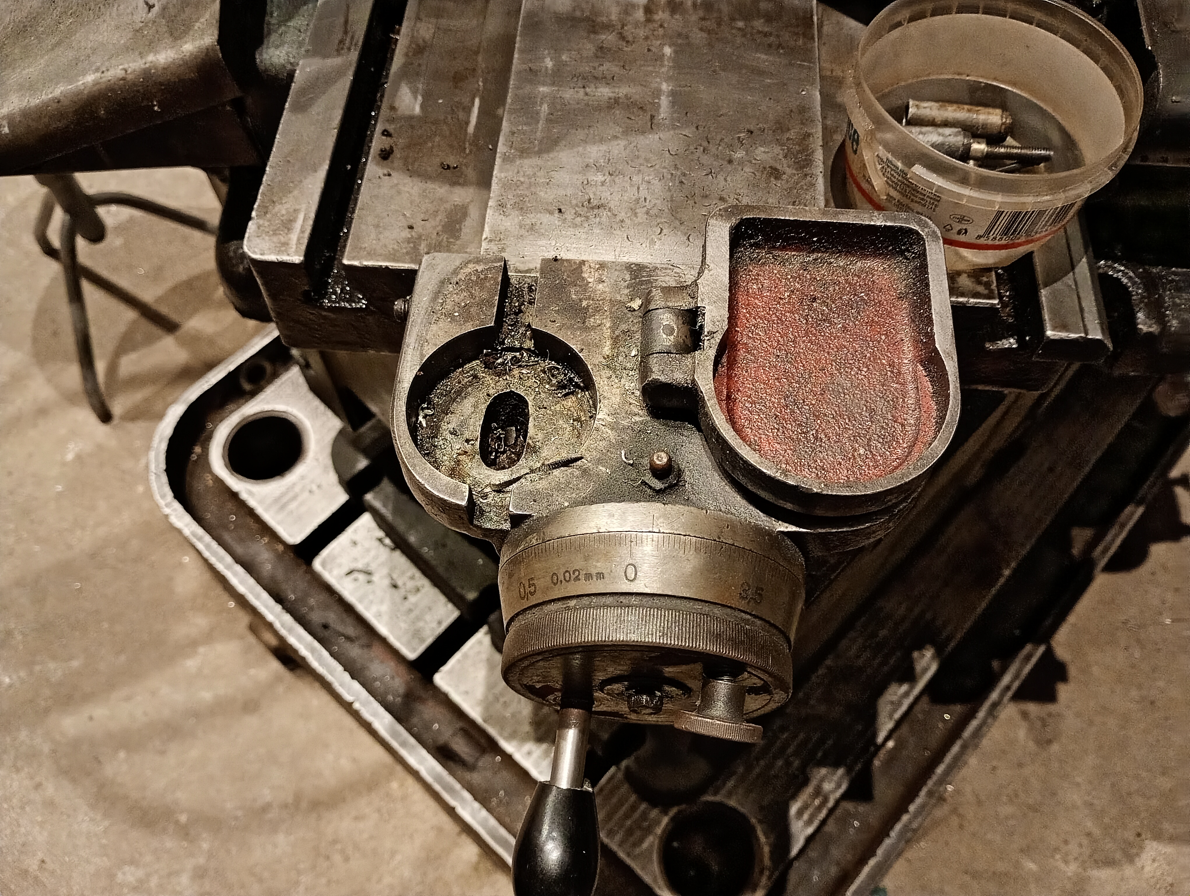

Mám ale otázku. Pod vŕtačku VR4 čo hojne využívam mám starý krížový stôl. Už sa bude dať pravdepodobne presnejšie dierkovať. Vie mi niekto kto sa s tým stolom stretol aká je presnosť reálne dosiahnuteľná. A na čo slúžilo to neviem meranie na buku pod dvierkami.? Presne tam pasujú hodinky. len neviem ako sa meralo. Ak by niekto vedel, bol by som rád. Návod som nenašiel. Je to MAS VG krížový stôl Kovosvit NP.SEZ ÚSTÍ

Pod ten dekl patří hodinky - pricip toho deklu je úplně stejný jako třeba u Studeru OA nebo OB (viz tumlik) - tzn hodinky dolu, dekl je tam aby tam mohly zůstat a omylem jsi do nich nešlehl. Ten šlic ve dně je pro ucho hodinek, šlic směrem k stolu pak pro vlastní stonek a dotyk.
Zkusím (po svátku vajec) dohledat nějaký fotky - myslím, že jsem je i asi měl.

net byl rychlejší :D - tady máš vidět i ten špalík (dotek na stole) , co se o něj opírají johansonky co se pak dávají mezi vlastní stůl a dotek hodinek.

Ďakujem , takže úplne jednoduché riešenie. Myslel som si že to bude nejaké špeciálne príslušenstvo.Ale na modernú dobu dosť komplikované. Myslím si, že ak napríklad má mať doska 5 radnom dier a ja od 0 musím presne vyskladať x, potom y os a potom vrtať. a to 5x . Ale super ďakujem za usmernenie. možno tam nahodím čínske pravítká. Rozoberiem , vyčistím a uvidím ako je to vybehané. Tušil som že stým niekto určite už robil, keďže aj za starých čas museli robiť platne dierkované na presnosť 0,05 resp +- 0,02 mm.

pokud jsi chtěl dělat v serií 5 ks je takových hraničních, ale u 10ks a více už je to jasný, tak se to dělalo kdysi takto.
Vyskládáš si rozměr z johansonek, vložíš mezi hodinky a doraz a hodinky vynuluješ. Upíchneš si kus automatovky (třeba pr.6 nebo 8 ) o pár desetin delší. Zatočíš do čista (rozměr je jedno, ale povrch a rovinnost ne - musí to být rovný a pěkný - pokud je čudlík, tak navrtat). Tyčku vložíš místo johansonek a na hodinkách odečteš o co to je delší. Vyndáš, vetkneš do soustruhu, škrtneš čelo, přidáš přesně cos neměřil a odtočíš. Na slušným soustruhu klidně i do stovky. Znova změříš, pokud není nula, tak odchylku napíšeš fixem. O to pak si uděláš korekci an těch hodinkách. Takhle si uděláš pomocné měkké kalibry, ty pak jenom vyměňuješ. Tyčky samozřejme můžeš změřit i jinak, pokud máš skutečně pořádnou šubleru s papírem, tak třeba náš 300mm mahr sice papírově ne, ale v praxi (skutečně zkontrolováno na johansonkách) je schopen (neuvěřitelné) měřit celým rozsahu v stovce (!) - největší problém je obsluha - ale je to měřidlo, s kterým se dělá jen když je nutno, pečlivě se chrání před serií.
Těch 5 tyček na 5 děr bych časově viděl tak na 10-15 minut.
Výsledek bude tak v 0.02, pokud potřebuješ přesněji, tak jedině pravítka a nebo skutečné měrky.

ještě aby nedošlo k nějakému nepochopení - ty dvě stovky je taková reálná přesnost toho stolu, s těma měkkýma "tyčkama" a za předpokladu, že ten stůl je v skutečně dobrém stavu. S tou VR4, opět když bude v skvělém stavu je podle mě tak totální dosažitelné maximum +-0.03, spíš +- 0.05.
A jen a pouze za předpokladu, že ti vrtáci a výstružníci :lol: budou perfektní - tzn. u běžných vrtáků striktně po pořádný brusce na vrtáky - tj. - ne nový. Kolmost taky nebude žádný zázrak, pokud by to mělo být skutečně přesný a kolmý, tak by to musela být vrtačka úplně jiné kvality, na které hlavně ty díry jdou protočit kudlou - protože to je u větších děr naprostá nutnost.
To jen aby sis nemyslel, že takový nesmysly bez hranic, jako tu někteří slibují (na metru v dvou stovkách :lol: , na nějakým blátivým hliníku a ještě závity :lol: :lol: :lol: ) jsou jednoduše udělatelný. Jedna věc je totiž holá přesnost pojezdu, druhá celý mašiny (vřetene a upínače), třetí co pak vznikne po použitém nástroji a čtvrtá vlhké sny :roll: skalních klávesnicových diskutérů.
