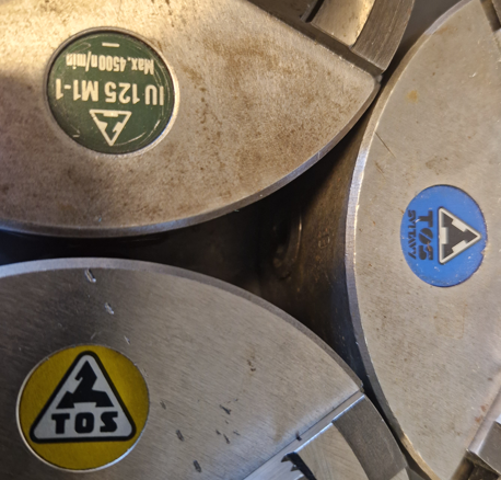

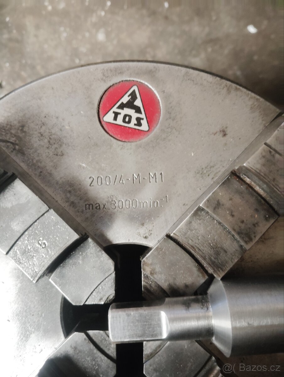

K těm sklíčidlům - většina těch popsaných geometrických vad prostě buďto je nebo není. Doma s tím už moc nenaděláte. Jenom zopakuji ke svitaváckým sklíčidlům :
Pokud má sklíčidlo černý štítek - má i značení zda je to obyč nebo přesnější. Je to to poslední číslo. 1 = přesnější, 2 = obyčejné. Pokud tam štítek není // občas vypadne // snadno to poznáte podle zoubků na čelistech.
Snímek obrazovky 2026-04-11 112228.png (107.8 KiB) Zobrazeno 4693 x
Přesnější má broušené boky zoubků.
Pokud má sklíčidlo žlutý znak = je to přesnější // superiror //. Modrý znak je obyčejné.
Nejnovější typ je s laserovým popisem. Nevím zda se to ještě vyrábí ve Svitavách.

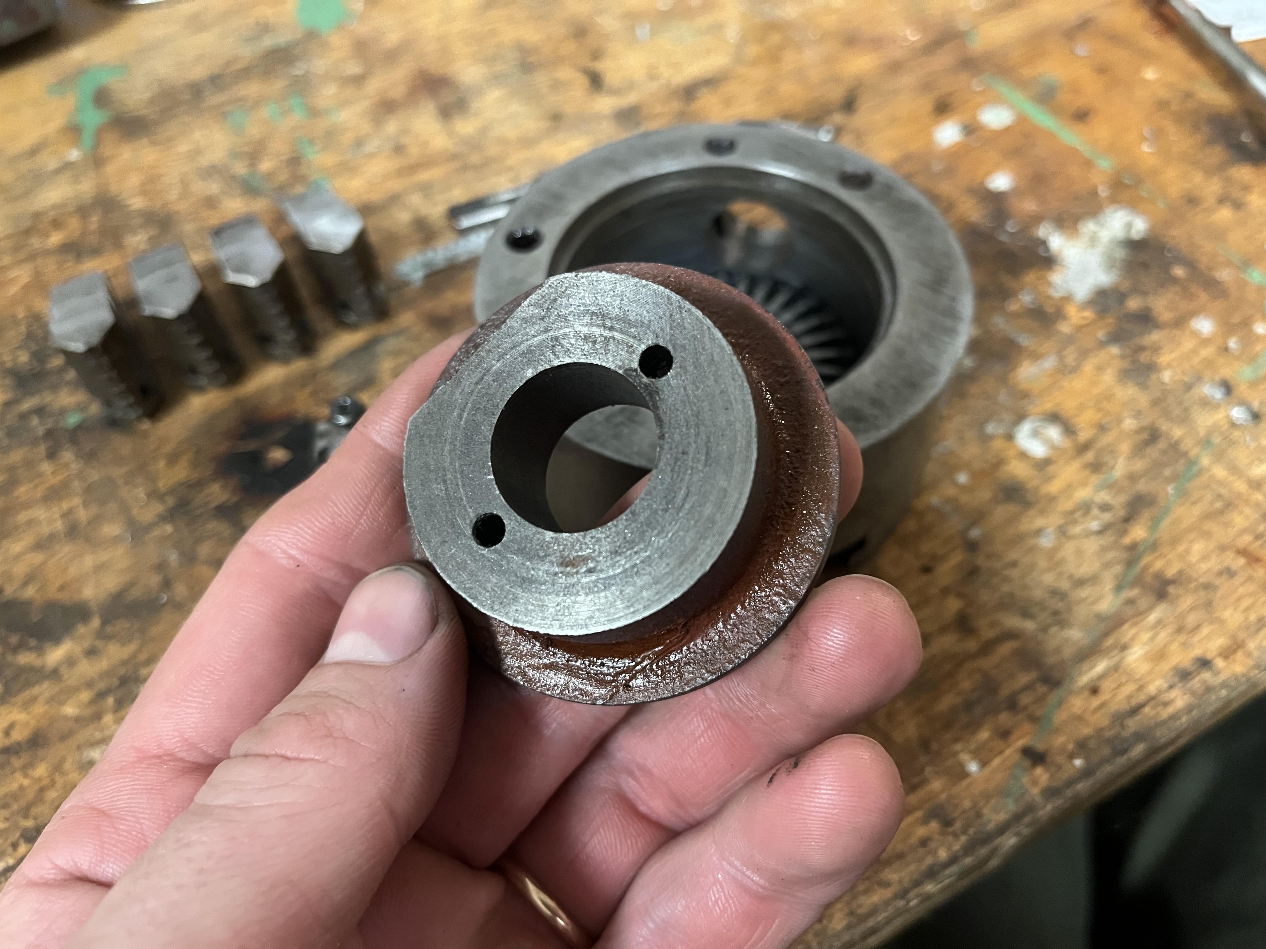

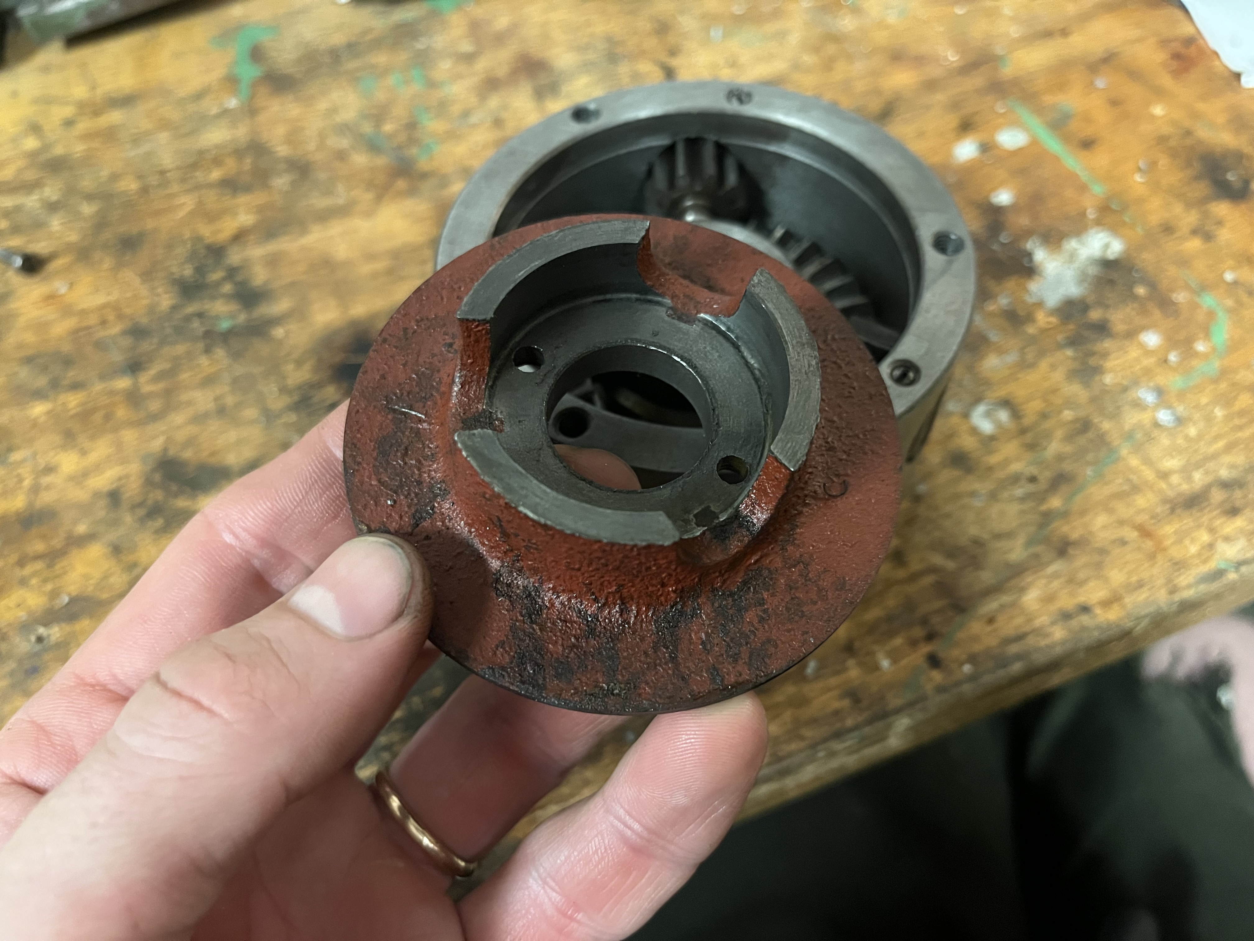

Padlo tu několik dotazů na zadní víčko. Ty s černým popisem měly víčko litinové - novější mají plastové. Obě zajišťují jenom aby dovnitř nepadal binčus.

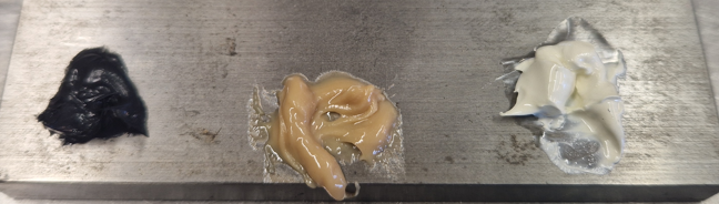

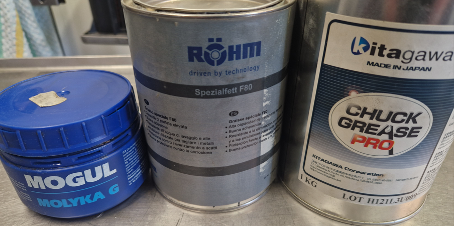

Maziva
Nedostupnější je Molyka - grafit se sirníkem molybdenu. Mívali to u každé benzinky. Její nevýhoda je, že se docela vymývá kapalinou.
Přímo na sklíčidla je určena F80 od Rohmu. Velmi hustá, nerozmývá se, dobře maže. Jenže u ručního sklíčidla je pak docela znát odpor // jde to jako v medu // a pokud budete za den utahovat stovky kusů - tak to už unaví ruce.
Podle mne je nejlepší Kitagawa - také určená na sklíčidla. Je to modifikovaný teflon, je poměrně řídká, ale nerozmývá se. Maže fantasticky ! Jediná nevýhoda je cena a pak taky strašně špiní. Používám jí nejenom na sklíčidla, ale i na svěráky nebo trapezové šrouby svěráků ...
tohle jsou vzorky těch "tuků".
Mazat je potřeba centráž spirálového kola, ale i spirálovou drážku ! Mažu i vodicí drážky čelistí a čep a nákružek pastorku. Mazivo má význam pouze na funkčních plochách. Nemá cenu nacpat na centráž půl kila vazelíny, když tam je vůle 0,0nic a všechnu ji vyhrnete mimo. Pak to lítá ven a budete to mít ve xichtu. Na namazání sklíčidla 125 určitě stačí kousek vazelíny menší nežli třešeň. Když dělám hodně, rozeberu a namažu sklíčidlo klidně obden. Jak často mazat je otázka. Když budete dělat něco rezavého, drobivé třísky - tak častěji. Argumentace je stejná jako u věty "Jaký fuj ! Vždyť jsem se včera myl."

Ad víka. Podíval jsem se, co mám doma. Většina TOS má plastové víko. Jedna modrá stovka má víko litinové.
Milan199 má pravdu. U Tosek to víčko je jen kryt proti bordelu. To bude možná ten důvod, proč občas drhnou.
Pak mám Rohm, ten má víčko z litiny s podstatně větší kontaktní plochou. Tohle sklíčidlo nedrhne.

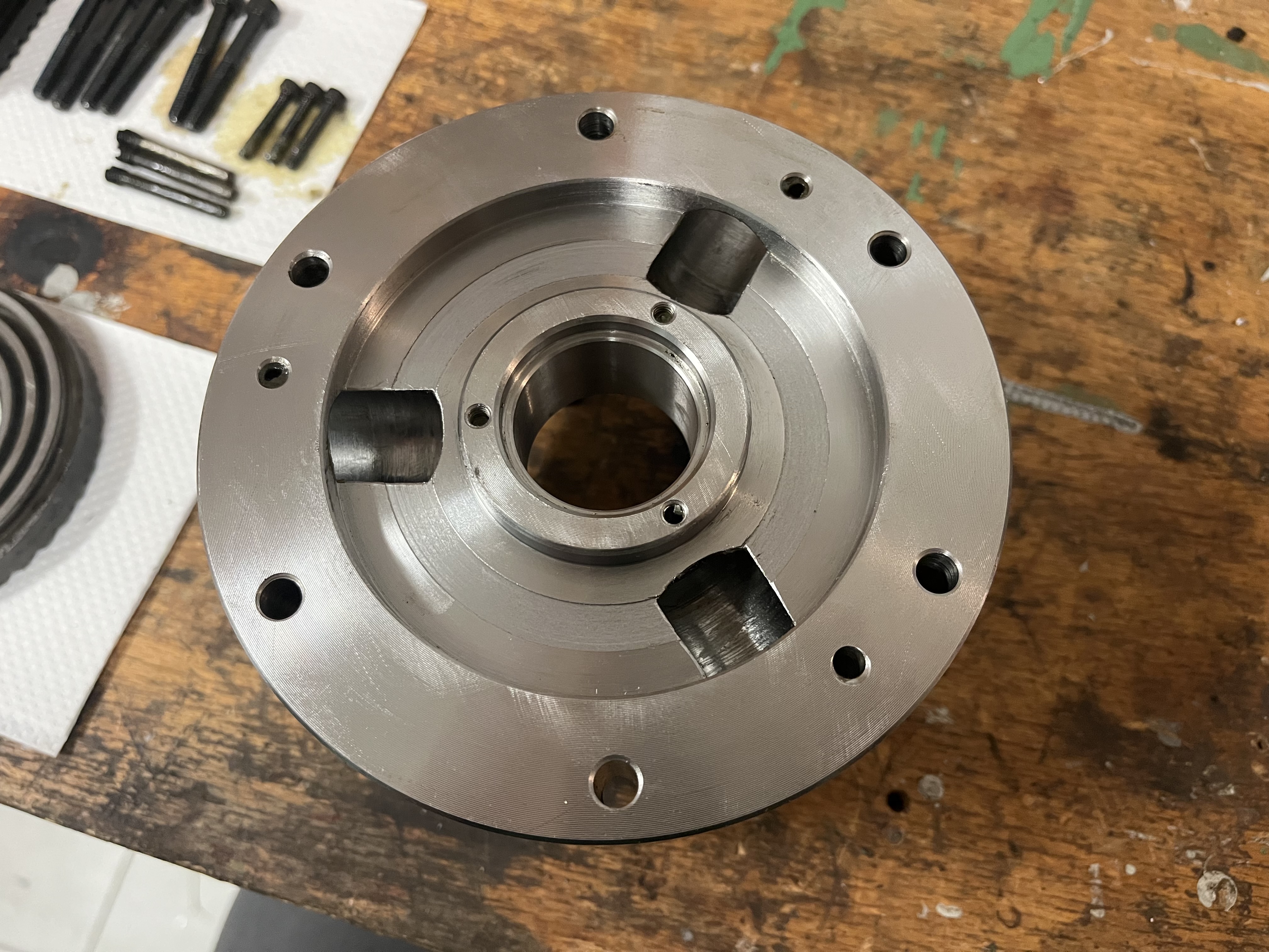

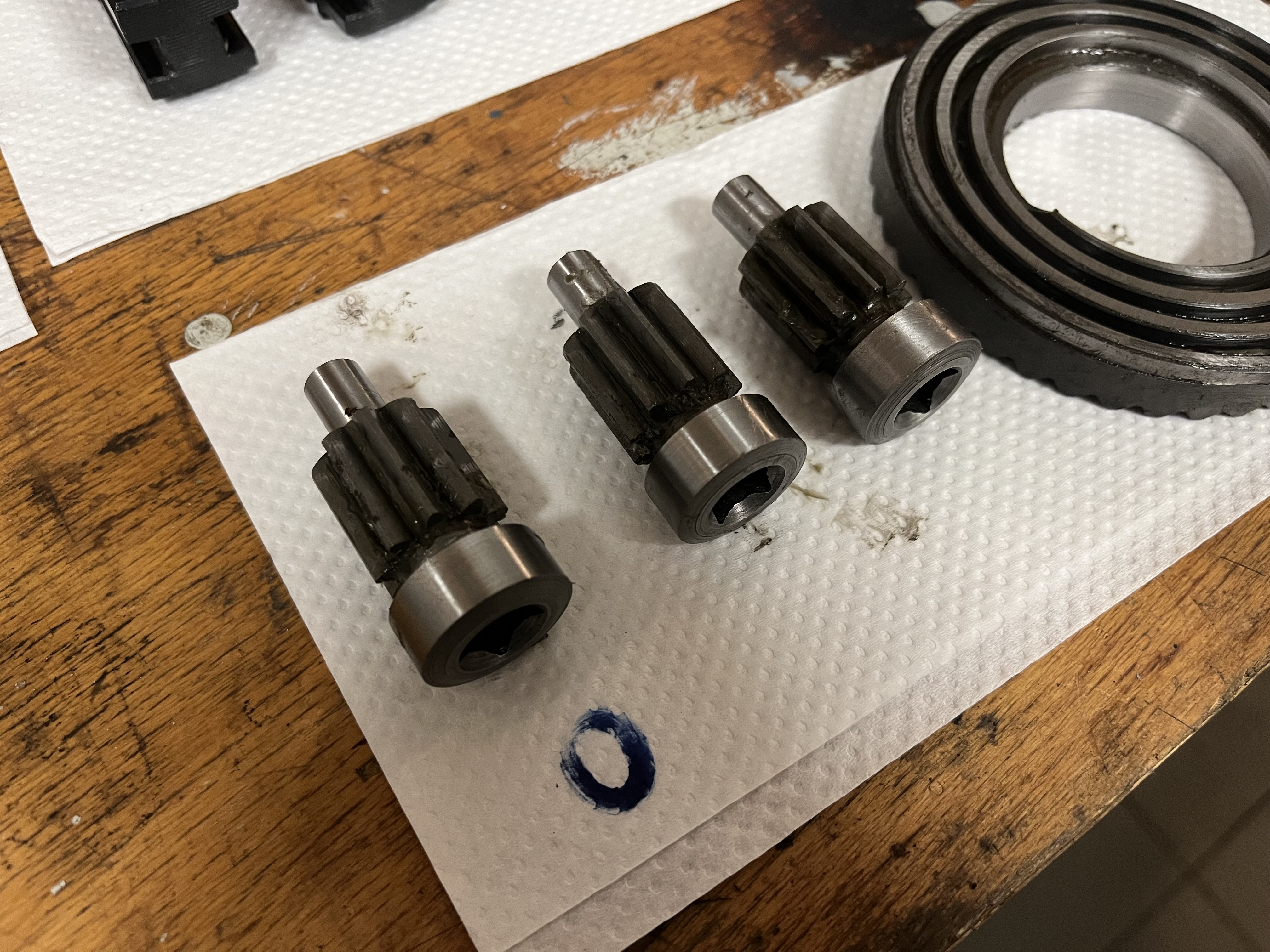

A nakonec Klopfer, rozměr 137mm. Ten má víko ocelové a dráha pro spirálové kolo je broušená. Vidíte, že pastorky mají samostatné otvory a konstrukce je vymyšlená tak, že spirála nikdy netlačí na pastorky. Neopře se do nich, jak píše CHB.
Stejně tak samotné pastorky, ty mají delší vodící plochy než ty z Tosu.
Tohle sklíčidlo nikdy nedrhne a je to nejlépe chodící a přesné sklíčidlo, které mám. Podle mého názoru je to lepší řešení.
