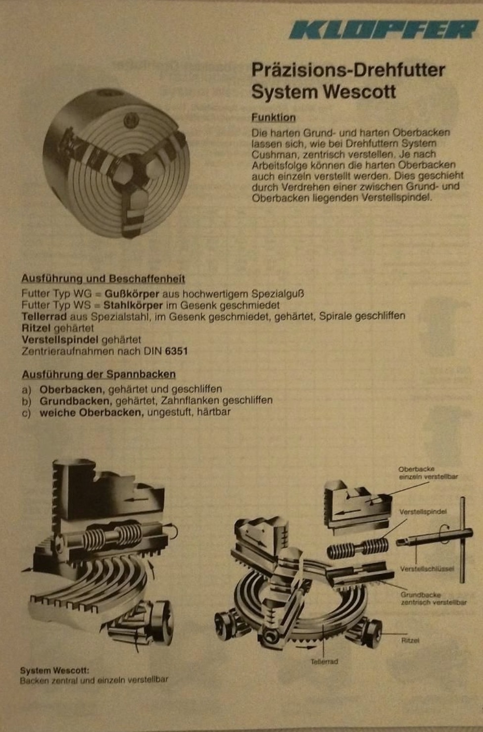

Tady to je. Čtyřpakna Klopfer, systém Wescott. Povedlo se mi sehnat nepoužitou skladovku. Celisti jsou usazeny opravdu natěsno, celkové zpracování dělá dobrý dojem. Ale ještě jsem jí nenahodil na stroj, takže nemůžu zatím říct, jak se s ní dělá.DwPetr píše: ↑17. 4. 2026, 4:29 To kombinovaný sklíčidlo mám taky, ale to už musí bejt hodně kvalitní aby fungovalo. Jinak se přesně děje to stejný co u toho nezávislýho, centrálem povolíš, dotáhneš, a je to pryč. Na něco je to možná dobrý, ale prakticky jsem to měl nahozený snad jen 2x a pak už jsem používal buď nezávislý, nebo klasiku.
