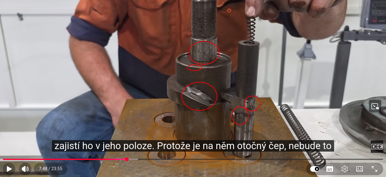

Všiml jsem si dvou zajímavých věcí. První je VHÚ, kterou má na stole. Druhá, že osazení pro nožovku je stejné, jako pro ten Multifix. Dobrá náhoda.
PS: a to sundavání nožového suportu je také dost “odvážné”. Takhle vysazený bych ho před navázáním nenechal.
PPS: na to, že jde o nový stroj, tak špíny a dokonce rzi je tam dost.

aha - a to dodatečné zprznění na té hraně té klínové plochy je pro změnu otisk
Chvilku vážně - zprasený a rezatý
Takže ještě jednou - je tam jasná liška (žádná tušírovací "barva"), Místama to je jasně napadené kutilem s bruskou v ruce (asi úhlovka), ten průměr nahoře má jasnou hloubkovou bodovou korozi (prostě soudruhům nevyšel z černý tyčky a nebo jim to venku v kopřivách při stárnutí
A to pouze na tomto záběru - šlo by pokračovat dál a dál.

Prvního dubna už bylo. Tohle je klasická liška co tam byla před tím, než to namazali, aby to mohli složit dohromady - ta se "utře" (rozpatlá) do toho typicky smrdutýho čehosi, čím to mažou a pak to vypadá přesně takhle.
A i kdyby to liška náhodou nebyla (a že je, jako vyšitá), tak i ten zbytek je taky pěkná prasárna

ještě jedna poznámka - a i kdyby to liška nebyla, tak to tam absolutně nemá co dělat - prostě bordel se vždy musí vyčistit a čistě to namazat. A upřímně řečeno, on je taky no comment, protože to taky ani pořádně neutře - viz jak vypadá ten kout toho spodku vedení, když to tam strká zase zpátky.
https://youtu.be/VkE0OUebBK0?t=1095
A o kousek dál si doporučuju všimnout, že drážky (jejich obvodový hrany) pro nože v té původní nožové hlavě jsou taky neposrážený
- úplně ostrý - to nevymyslíš.
A dost dobrý by nejspíš taky bylo to namazat tušírovací barvou - udělat otisk a spočítat počet fleků na m2
