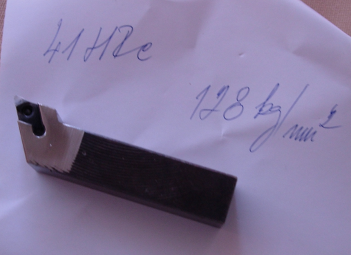

pafik
Příspěvky: 3094
Bydliště: Praha 4
29. 4. 2026, 8:43
Mám pár poničenejch nožů - držáků destiček, ale posílat je nebudu. Leda by ses u mě zastavil.
Ten materiál je sakra dobrej, ale co to je netuším.
Milan199
Příspěvky: 3576
29. 4. 2026, 10:03
pafik píše: 29. 4. 2026, 8:43 ...Ten materiál je sakra dobrej, ale co to je netuším.
15240 - ale ta fotka je 20 let stará - z čeho je to dneska netuším .
