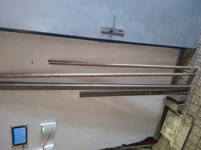

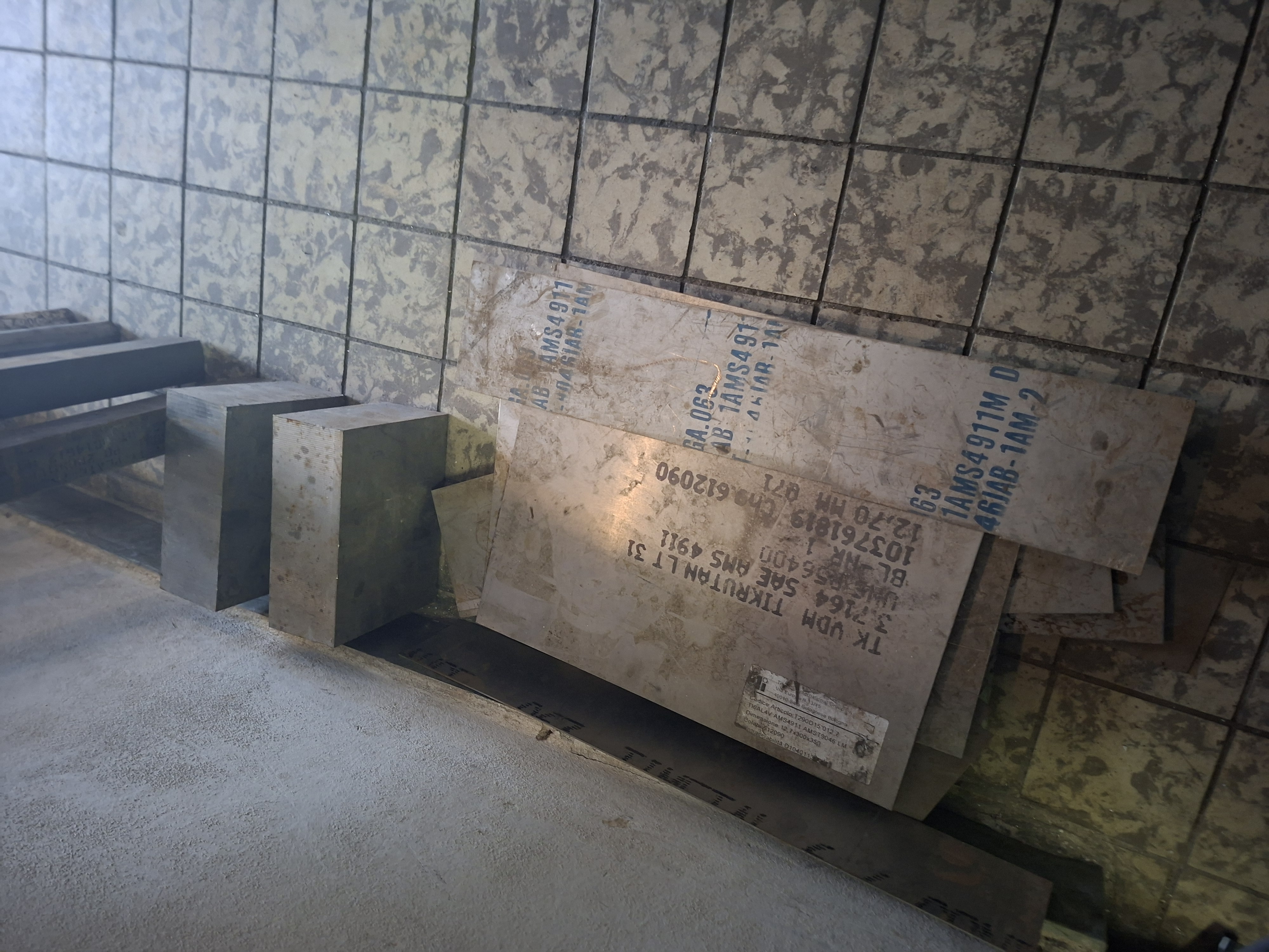

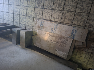

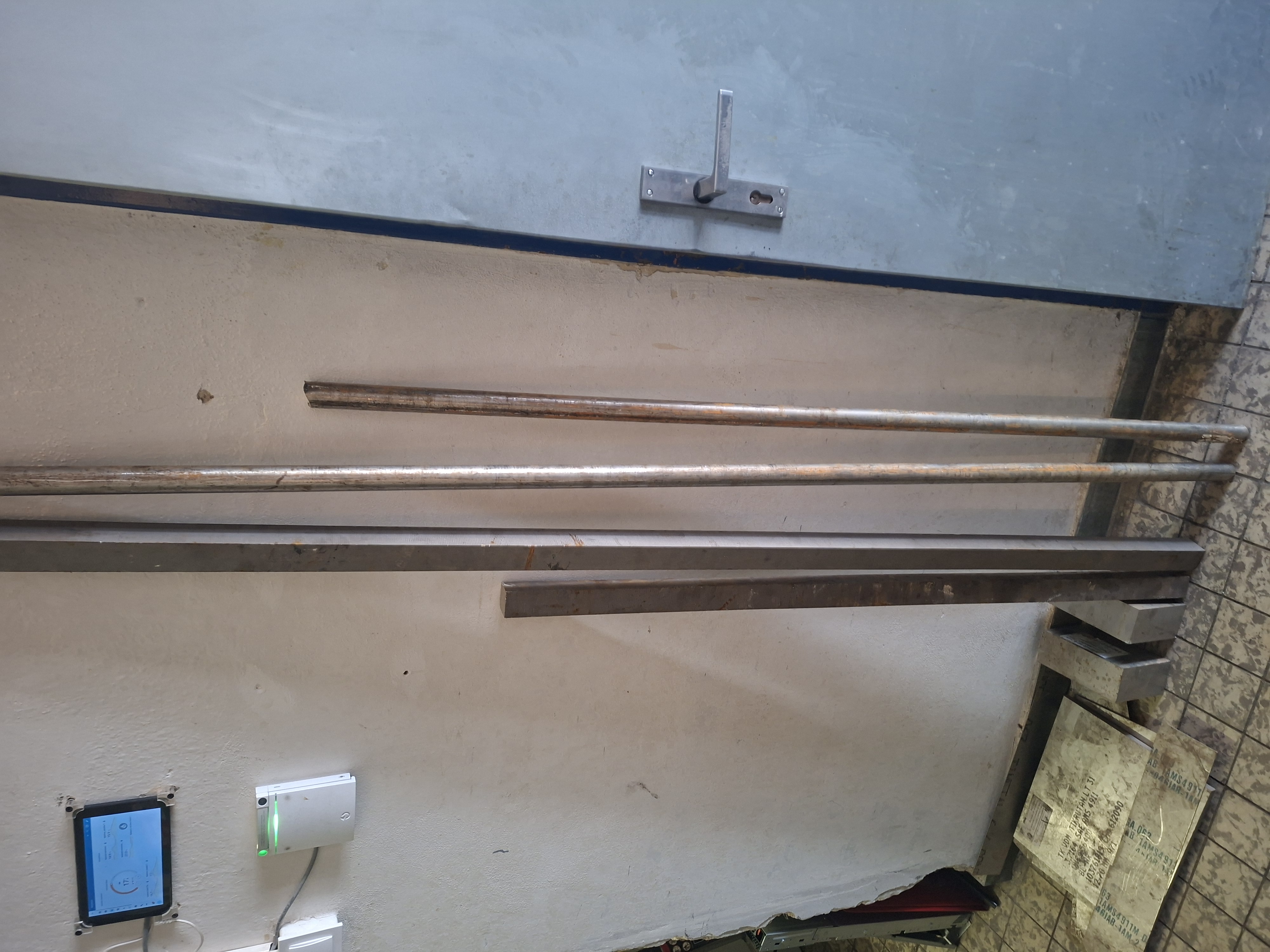

plechy jsou neco mezi A4 a A5 a v tloustkach cca 0.5mm jeden nebo dva prouzky
1mm vic kusu
1.7 par kousku
2.2 jeden kousek
veskery material vyhradne osobni predani
1mm vic kusu
1.7 par kousku
2.2 jeden kousek

To ma par kilo a asi maji byt i dalsi, byla tam toho mozna i tuna ale vzal jsem jen to co jsem uvezl.
Edit: plechy cca 12 kilo
neco bych si nechal pro sebe - alespon jeden od kazde tloustky
ten silnejsi je teda jen jeden tak treba ho fiknout na pul.
