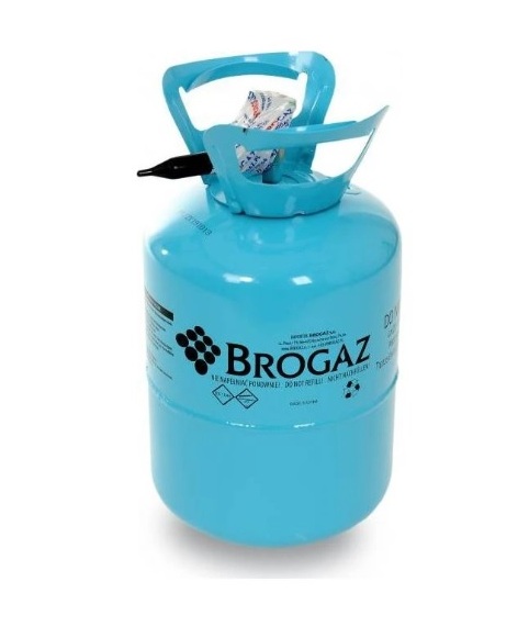

Pánové, nemáte někdo zkušenost s plněním tlakové nádoby od helia?
Ta moje má cca 7 litrů, helium v ní bylo stlačené na 30 atmosfér (podle údajů na webu prodejce). Bylo mi jí líto, ležela u popelnic tak smutně, že jsem se jí ujal. Napadlo mě, že bych jí mohl používat na rozfoukání ohně v zahradním grilu, nebo k dofukování pneumatik na kole. Kompresor mi dá 10 atm., to je 60 litrů vzduchu, aby to foukalo. Ventil jsem nechal samozřejmě původní, jen jsem na něj udělal redukci s rychlospojkou. Výpočtem to sedí, ale v praxi je problém, že se ta mrcha nafouká jen na cca 3,5 atmosféry a dál nic. Jak kdyby byl ve ventilu nějaký oný, který brání dofouknutí na těch 10 atmosfér. Oficiálně je to samozřejmě jednorázová nádoba, ale když to vydrží 30 atm. helia, musí to vydržet i 10 atm. vzduchu.
Nehrál jste si s tím někdo?

podobné jsou flašky na chladivo a taky nejdou nafouknout , je tam nějaký zpětný ventil

Plnit se to nedá, je tam zpětný ventil.
Kdysi jsem nádobu dostal. Uříznul jsem kohout a neletoval měděnou trubku a rychlospojku na vzduch a používám jako zásobník ke kompresoru.
Vnitřek nádoby je holý plech. Tak jsem nádobu odmastil a vypláchl resitinem.

Hlavní problém je myslím s tím, že to hrdlo je dost úzké.
Několik lahví od Helia tu mám.
Mimochodem, RayeR ji také používá: https://rayer.g6.cz/elektro/dilna.htm#KOMPRESOR
Pokud jsem si stačil všimnout, v kohoutu zpětný ventil není, a regulátor tlaku myslím že také ne.
A takhle nahoře vedle držadla je místo, které slouží jako pojistka, ale já rozhodně nejsem příznivcem destruktivních zkoušek.

Fascinuje mě to,jak tady pomalu každý vystupuje jak profík :o a pak se tu lidi zabyvají jednorázovou flaškou od balónků. Z akcí nasich dcer jsem je vždy narizl a hodil do šrotu :D
t256
Příspěvky: 3024
8. 5. 2026, 1:41
Bavil jsem se o tom pred casem s typkem co mi plni plyny, rikal ze to neni upne dobry napad. Pry je to delane z tenkeho plechu, ojebane svarene apod, neni to delane na cyklovani. Bomba takove konstrukce se pri kazdem natlakovani mirne "nafoukne" a hrozi riziko unavovych trhlin a nasledneho vybuchu. Pak ze mi to pak odfoukne strechu v dilne jak malinu :-) Pry je na to nejaka norma, pri pokusu o demontaz by se mela bomba znefunkcnit.

Však to taky nechci foukat na 30 atm. ale jen na 10. A jestli si dobře vzpomínám, kdysi tu byla nějaká diskuze o tom, jakej tlak co vydrží, a snad robokop tam psal, že lahev od dobrý vody vydrží 6 atm (jestli si to pamatuju blbě, nebij mě). Rozhodně se nějaké havárie v tomto případě nebojím.
S úzkým hrdlem to nafouknutí nemá nic společného, tam se prostě za nějaký čas vyrovnají tlaky. Jen by to trvalo dýl při extrémně úzkém hrdle mezi kompresorem a nádobou.
Příspěvky: 3830
8. 5. 2026, 6:07
Ono sa to rieši každú chvíľu na dajakom fóre, ľudia chcú ušetriť a vyrábajú vzdušníky z tohto čo je po ruke a zdá sa im, že by to mohlo danému účelu vyhovieť. Treba podotknúť, že PB fľaša je tiež testovaná na 30 atm. a je oproti héliovke z o poznanie hrubšieho plechu.
Prečítal som si aj link o vzdušníku u RayeRa. Neviem prečo sa to tu vôbec spomenulo. Tento človek okrem toho, že zbastlil chladničkový kompresor so vzdušníkom z héliovej nádoby a pritom narval manometer zo závitom M12x1.5 do 1/4 kolienka pomocou Mamuta o dlhodobejšej bezpečnosti tej nádoby nevie nič viac ako my ostatní. Iba to, že tá jeho zatiaľ nebuchla.

Bál bych se do toho nacpat i těch 10bar. Lehoučký že když se na to blbě podíváš tak to praskne. A už jsem viděl videa co dokáže výbuch obyč malý nádoby kompresoru když v ní bylo jen 8bar...
To mi spíš ten nápad s obyč plynovou bombou přijde lepší, ta flaška je přeci jen podstatně masivnější železo, a nemusíš ani moc řešit ventil.

Odkud jsi? Bych ti venoval normalni flasku. Tam mas jistotu ze 10 vydrzi opakovane dlouhodobe.

Však já mám starej ocelovej postřikovač na 15 litrů, do 6 atm., ten by šel taky použít. Ale je to kráva těžká velká, to od helia je malý lehký. Potřebuju něco malýho lehce přenosnýho.
Pokud to co máš není klasická dvoulitrová lahev na 150 atmosfér ( => těžká), tak bych to vzal.

No rozdíl mezi tou na helium a tou na PB je mimo jiné v opakovatelnosti plnění, čili v tom, jak se s tím bude zacházet. Plus v tom obsahu. Helium ti nevypálí barák, když náhodou bouchne.

I blba nadoba od cinskeho kompresoru ma silnejsi stenu tudiz zohlednuje periodicke napahani adlouhodobe pouzivani a korozi od kondenzatu. Do toho helia bych se fakt nehrnul. Pro ty co chteji tlak a hmotnost je pak viz nize. Nefoukla ani pri 600bar extremni tlakove zkousce.
