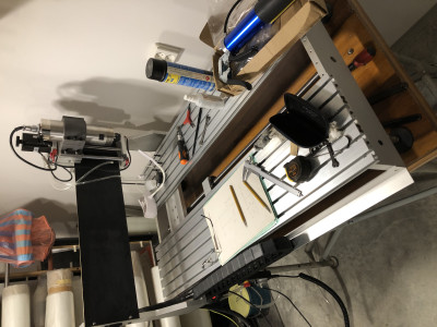

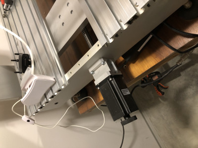

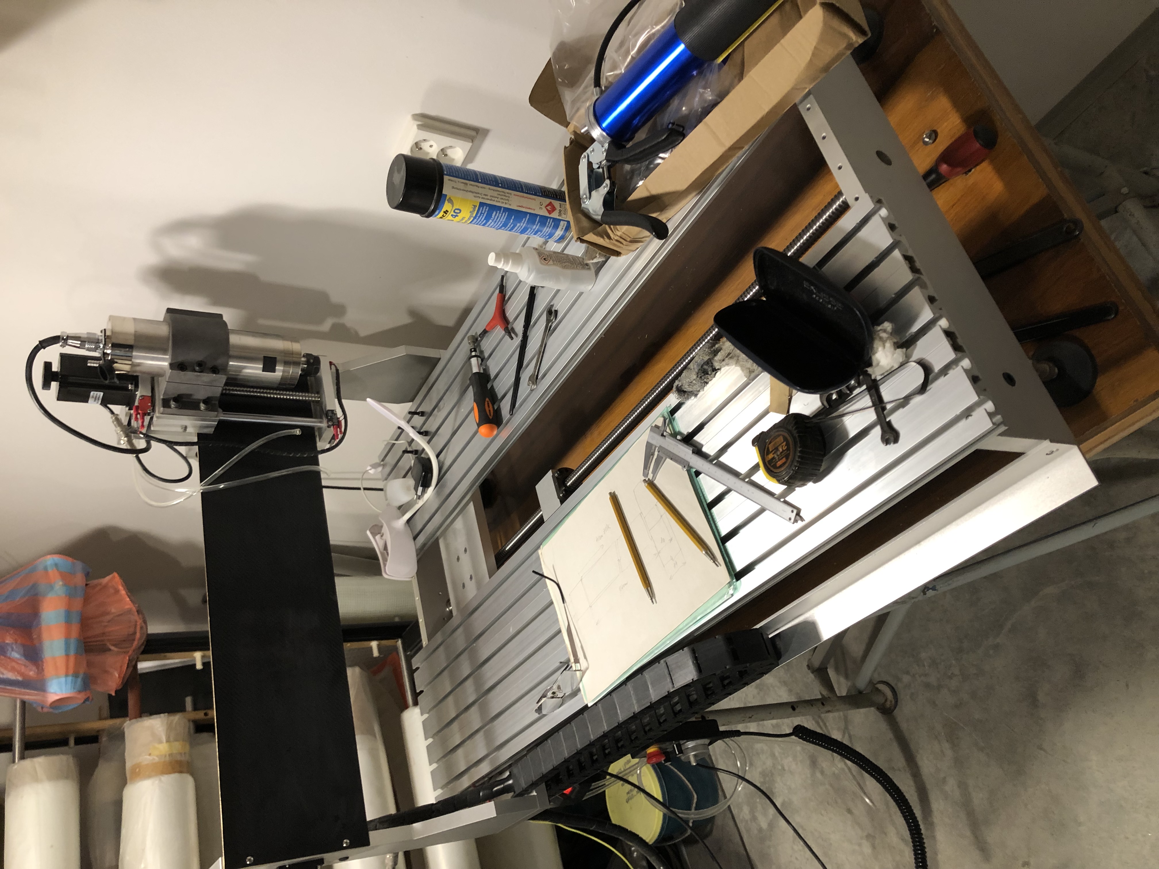

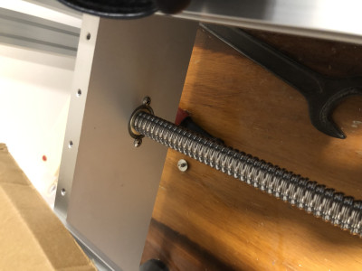

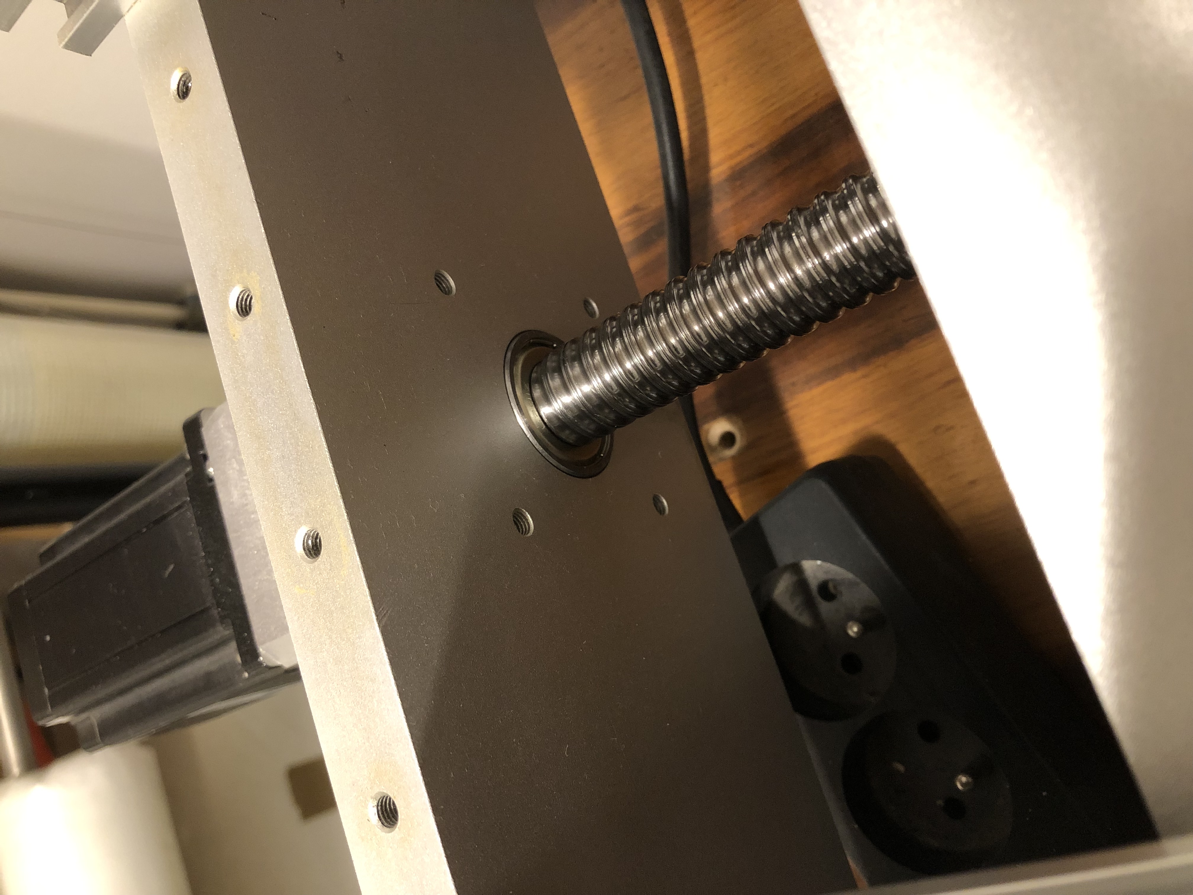

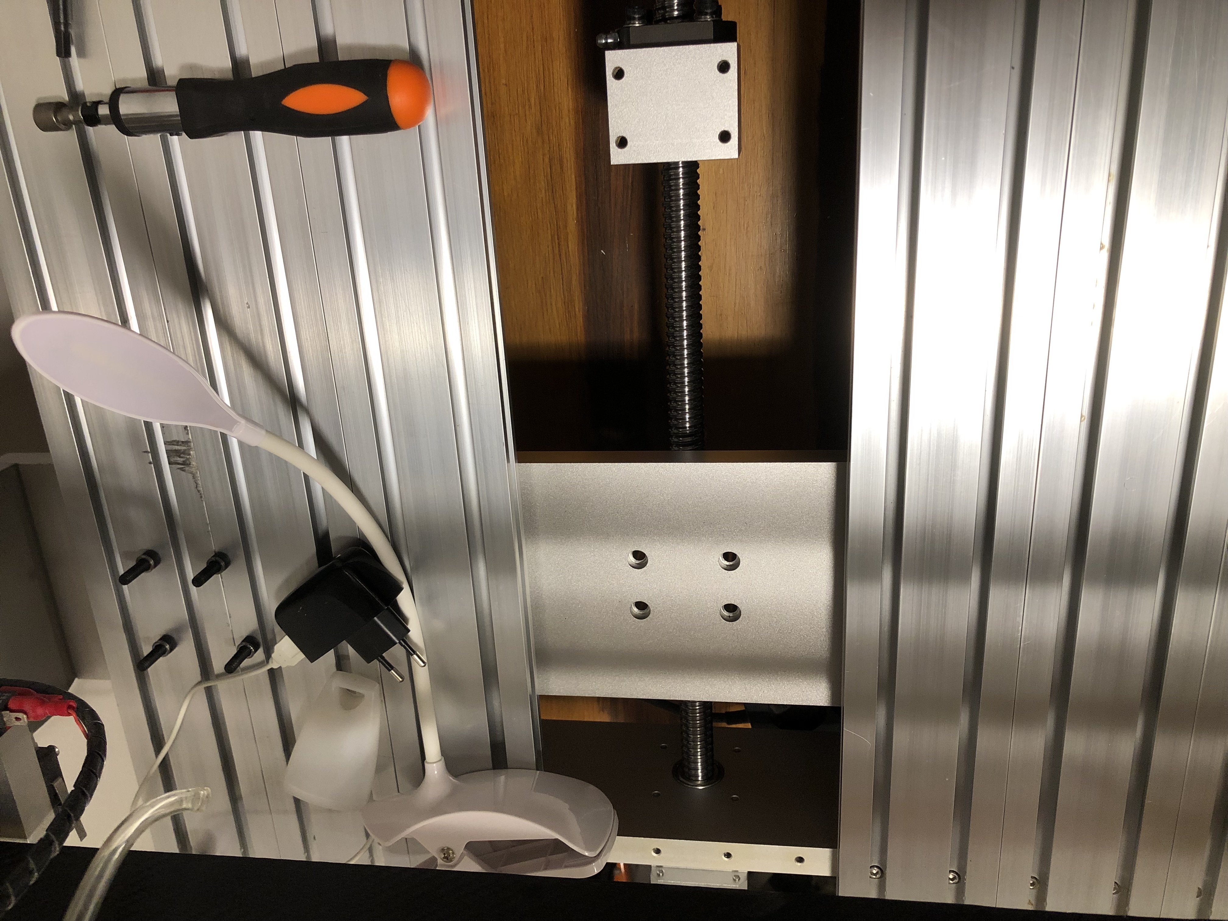

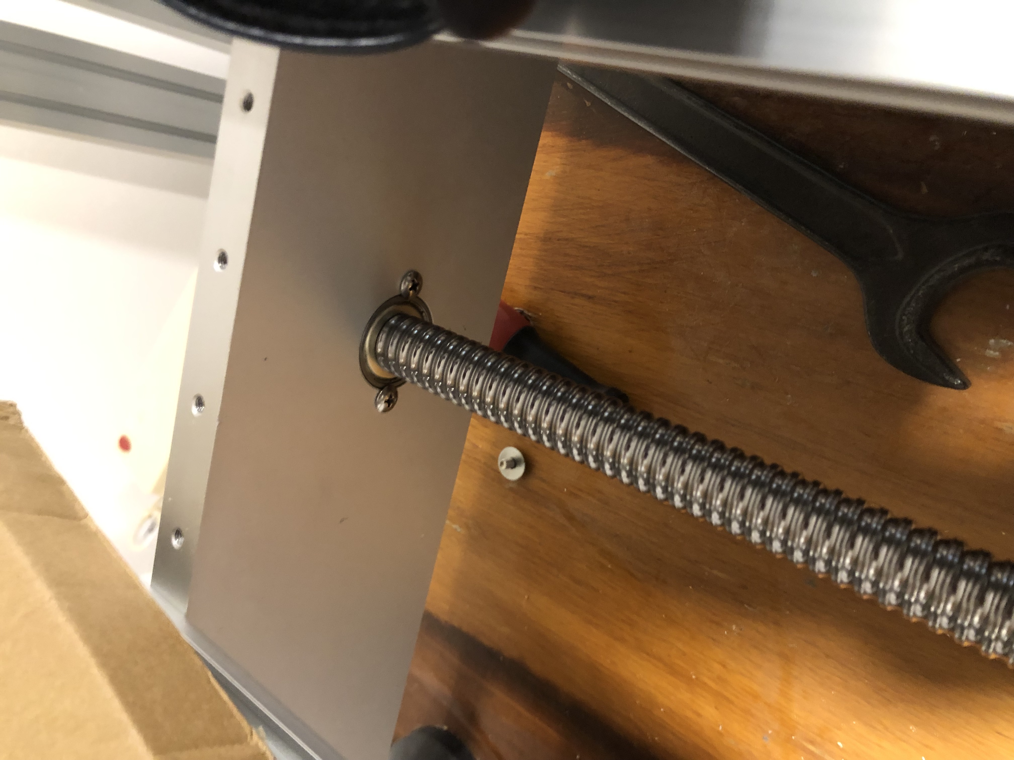

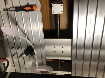

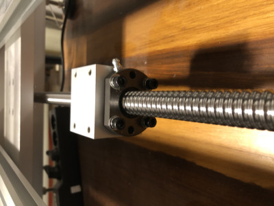

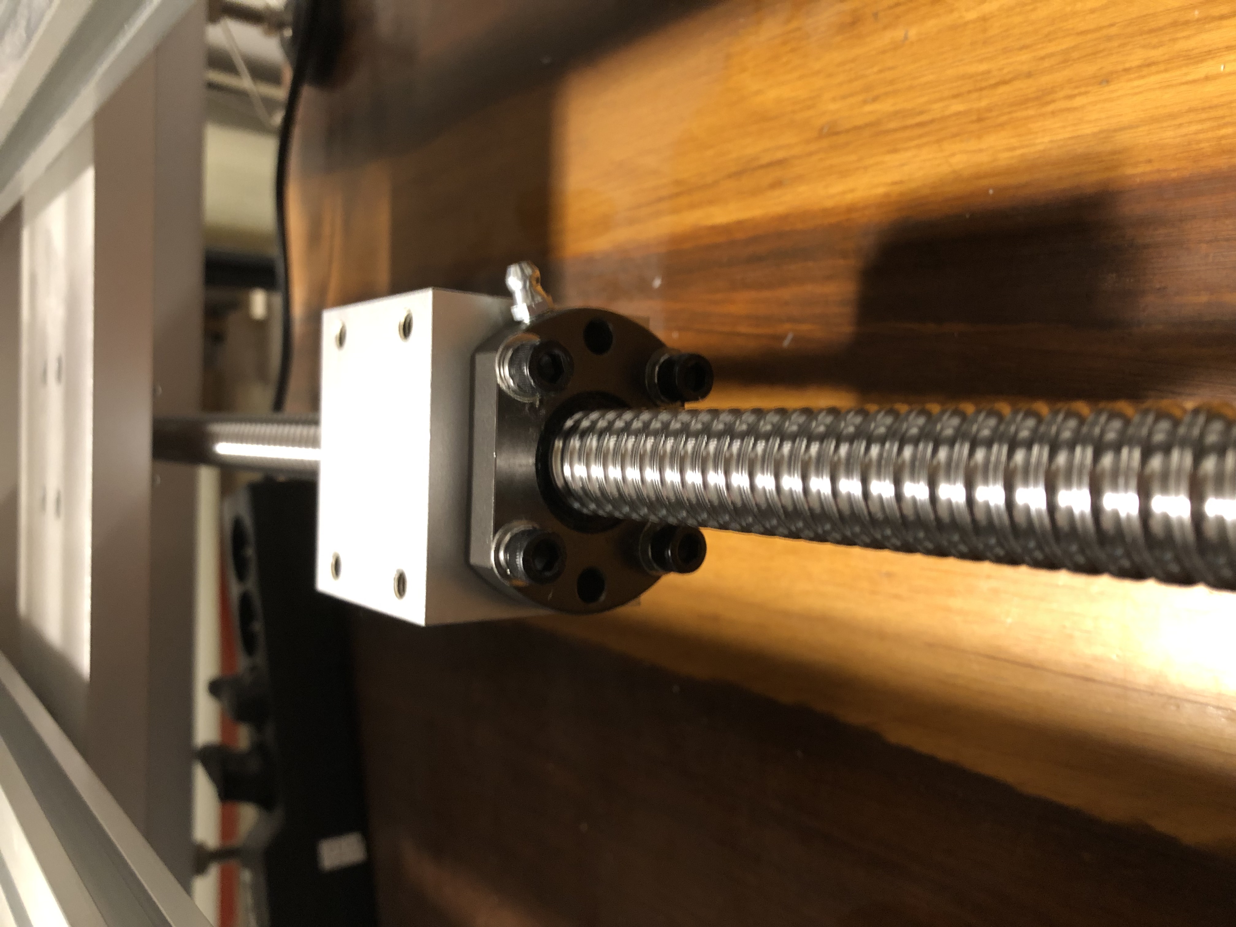

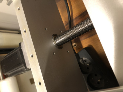

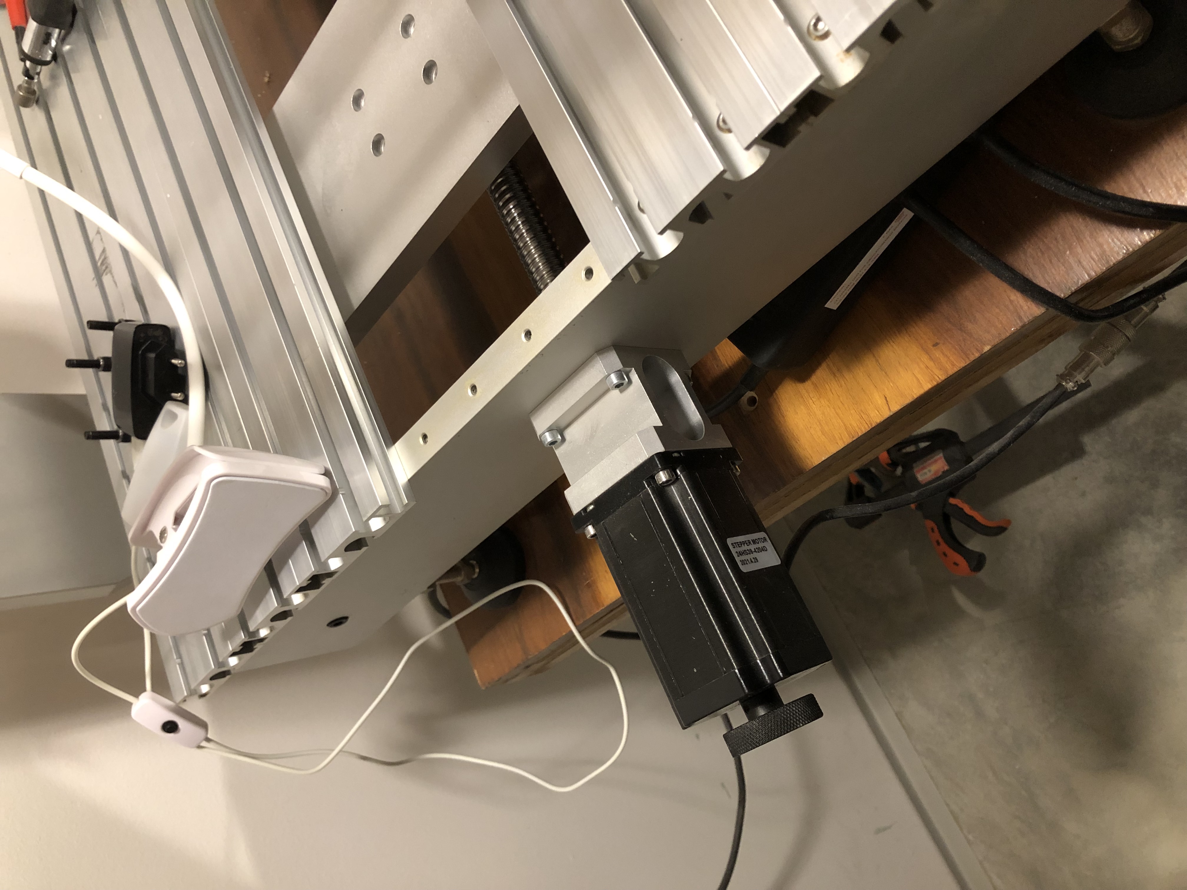

Kuličkový šroub je 2005, délka závitu 1040 mm
hrkání se projevuje cca 400 mm od levého okraje na straně vřetena
měnil jsem rychlost posuvu z 3000 na 300, pouze na té nejnižší rychlosti zvuk téměř vymyzel, při použití pendantu byly cítin v ruce, která držela domek s maticí, drobné brnknutí

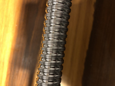

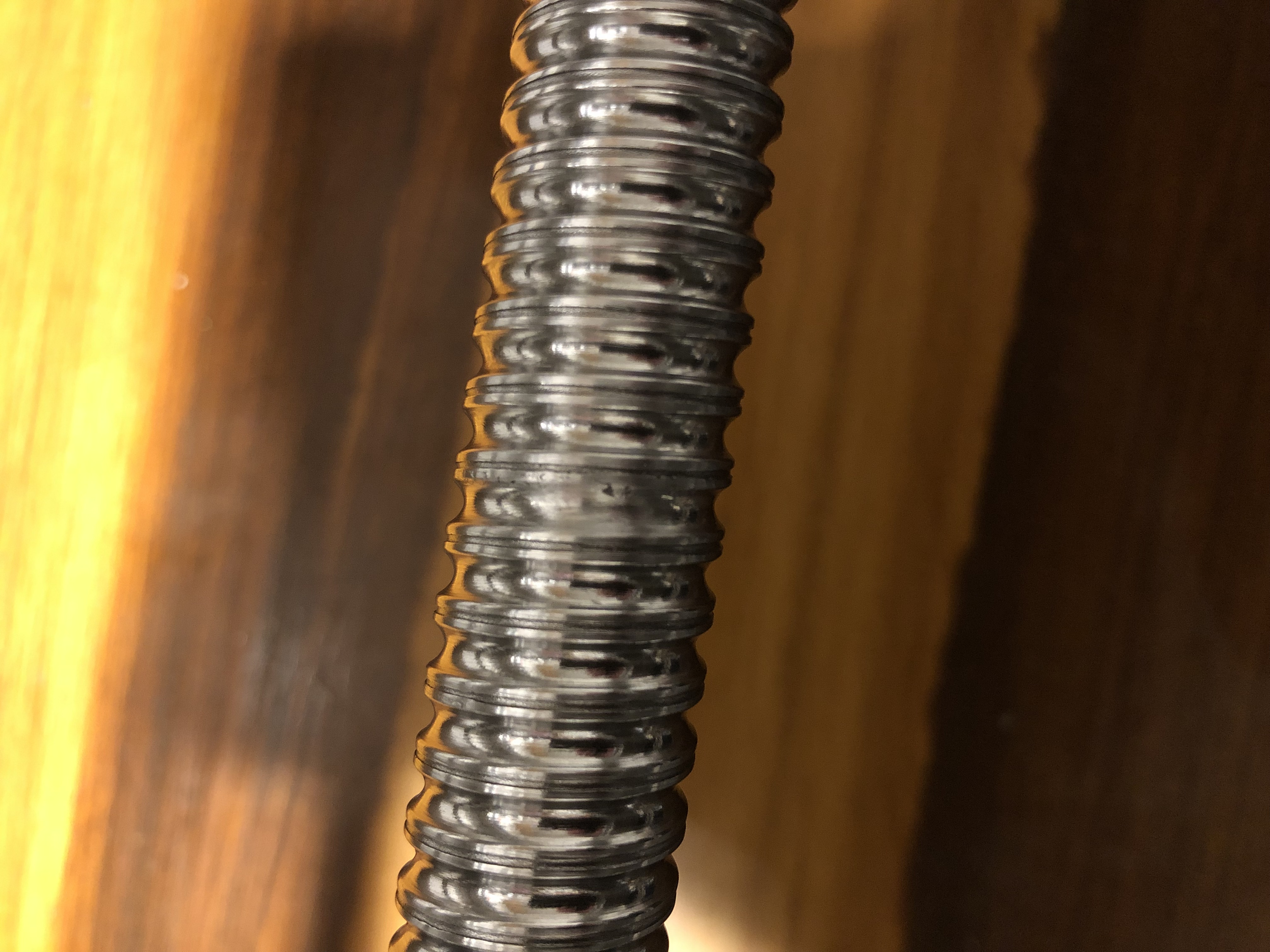

po dalším ohledání šroubu jsem nalezl malý vryp na stěně závitu, přibližně uprostřed šroubu na obrázku, pravděpodobně příčina všeho
přikládám fotky
