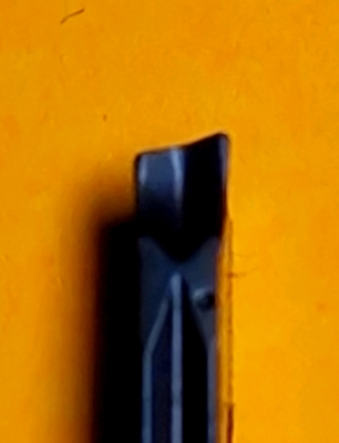

Dobry den . Chcel by som sa spytat ako a cim docielim napr. pri odpichovani trubky aby som pri odpichnuti nemusel rucne ten obrobok odihlovat a neostaval tam ten otrep ,a pri odpichnuti plneho materialu aby tam neostal tiez ten dulcik na odpichnutom kuse. dakujem

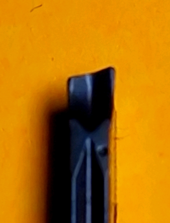

Zcela to odstranit nelze. Hodně se dá zmenšit velikost toho capliku po upichování tím, že nabrousíš upichovák // použiješ plátek // našikmo :
Takový nástroj má ovšem vlivem rozložení řezných sil tendenci uhýbat // záleží to na vyložení a konstrukci nástroje //. Dělá se tedy i to, že se upichuje kolmým nástrojem a jenom posledních několik mm se použije ten sešikmený. Také se sníží posuv na otáčku. Pomáhá i podepřít upichovaný díl aby se vlastní vahou neodlomil zbytečně brzy.
U trubky je to ještě horší, protože je zpravidla šišatá a neupíchne se to v jeden okamžik. Ale i tam se problém šikmým nástrojem zmírní.
Na odstraňování toho zbytku po upichu existuje i spousta přípravků a stroječků.
