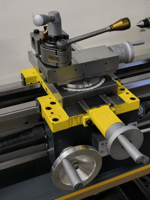

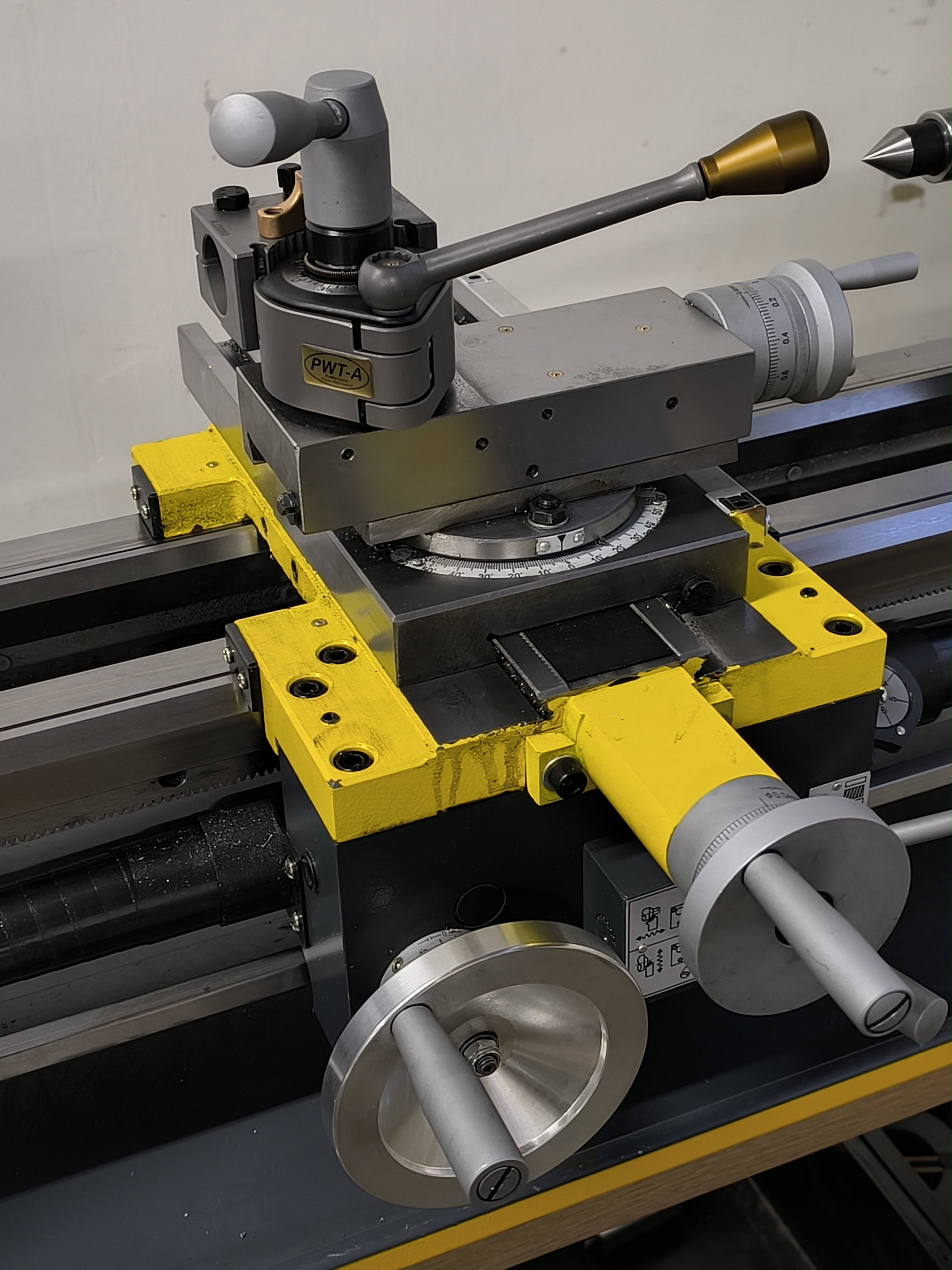

Když už se tu řeší ta přesnost a použitelnost daných snímačů, přidám sem svou zkušenost a názor, jako garážový kutil, se soustruhem PRAMA SPA-500P. Místo na příčném odměřování není mnoho, tak jsem použil tyto magnetické snímače: https://www.odmerovani.cz/magneticke-sn ... 02-precise. K snímači přišel tento protokol: http://www.jova1.cz/dilna/soustruh_proma/02.pdf a měření po 1 mm, pomocí „hodinek“, vypadalo, viz obrázek. Pro průměr se ty hodnoty musí samozřejmě vynásobit ještě dvěma, takže nepřesnost na těch 20mm měřeném průměru, kolísala +/- o 2 setiny mm na průměru. Co víc si jako hobbýk přát, pro mě přesnost dostatečná, přehledný displej, možnost nulování, nastavení průměrů… Do dnes nelituju, že jsem za to ty peníze dal. Samozřejmě nezlepší to ten bídně provedený soustruh, ale komfort obsluhy o 100% a o tom to je. Celá přestavba je zde: http://www.jova1.cz/dilna/soustruh_prom ... proma.html
