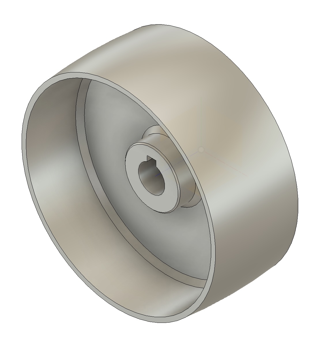

80mm ocelové trubky ⌀160–220mm, řemenice d=24mm
Příspěvky: 9623
21. 5. 2026, 12:23
trubka - stěna 6mm a více
řemenice - jakákoliv na osu 24mm s drážkou (cokoliv, z čeho bych vytočil jádro a nemusel šťouchat drážku)
Obojí vařitelné MIGem (CO2)*. Byly by to polotovary na hnací řemenici pásové brusky.
Neměl by někdo, ideálně z těch, co jedou na sraz?
Ď, T.
* Řemenice by případně nemusela být svařitelná, pokud by u ní byl potenciál pro vysoustružení šroubovatelné příruby.

co použít polotovary?
navařovací Taper vložku s taper pouzdrem na 24ku (cca 400kč komplet)
https://www.tyma.cz/produkty/en-1108-ms ... o-tb-1108/
Příspěvky: 9623
24. 5. 2026, 10:33
Dík, to je zajímavá možnost. Mají tam i pouzdro s drážkou, nějak se tam trochu ztrácím (i ta dokumentace u náboje je zvláštní, imho tam tento rozměr není popsaný)?
Příspěvky: 9623
24. 5. 2026, 11:37
Jinak, větší problém je pro mne ta trubka, jádro bych možná i mohl vytočit z řemenice, se kterou jsem ten motor koupil.

Upřímně, co vzít špalek hliníku D160x80, udělat do něj díru a z vnějšku bobírunk, na odlehčení se vykašlat. Drážku si nechat vyšťouchat nebo vyhrabat na soustruhu. Bude to desetkrát rychlejší, zcela jistě levnější a nebude to šmajdat.

Varianta1:
1.Trubku musíš koupit (hodně štěstí se sháněním kousku)
2. Soustružení trubky, stěny a náboje z řemenice
3. Sesazení a vyrovnání
4. Svaření
5. Soustružení na čisto (na stočeném trnu podle již hotové díry)
6. Čištění svařence
7. Napšoukání sprejem
8. Opětovné soustružení, protože se zjistí, že se díra svařováním stáhla
Varianta2:
1. Kus hliníku musíš koupit (není problém koupit u kteréhokoli prodejce hliníku)
2. Soustružení válce s dírou
3. Soustružení bombírunku na stočeném trnu.
4. Vyřešení perodrážky (to mohu udělat i já za dvě kila, abych jen nemudroval), osmička drážka do hloubky 80 no-problem

Thomeeque píše: 24. 5. 2026, 10:33 Dík, to je zajímavá možnost. Mají tam i pouzdro s drážkou, nějak se tam trochu ztrácím (i ta dokumentace u náboje je zvláštní, imho tam tento rozměr není popsaný)?
to se skládá dohromady, proto je to tak univerzální, koupíš tu vnější část s taper kuželem dané velikosti a do toho koupíš to malé pouzdro a sešroubuješ to a hotovo, to pouzdro opět se stejnou velikostí a jen volíš průměr středové díry...
