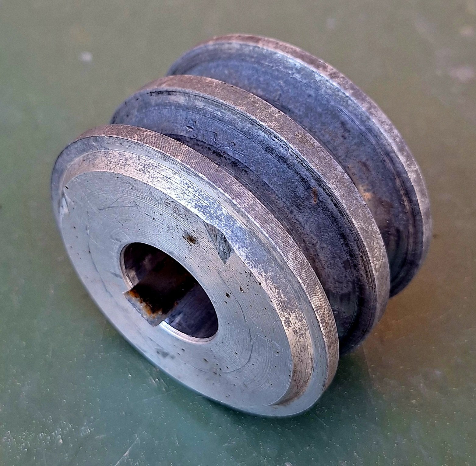

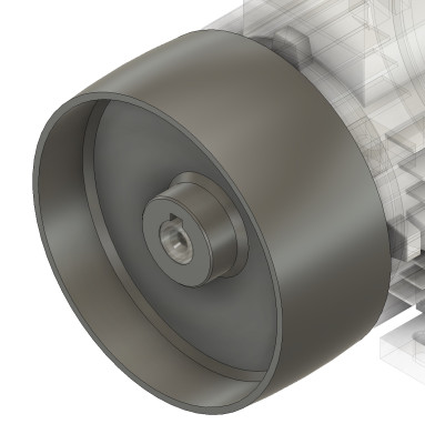

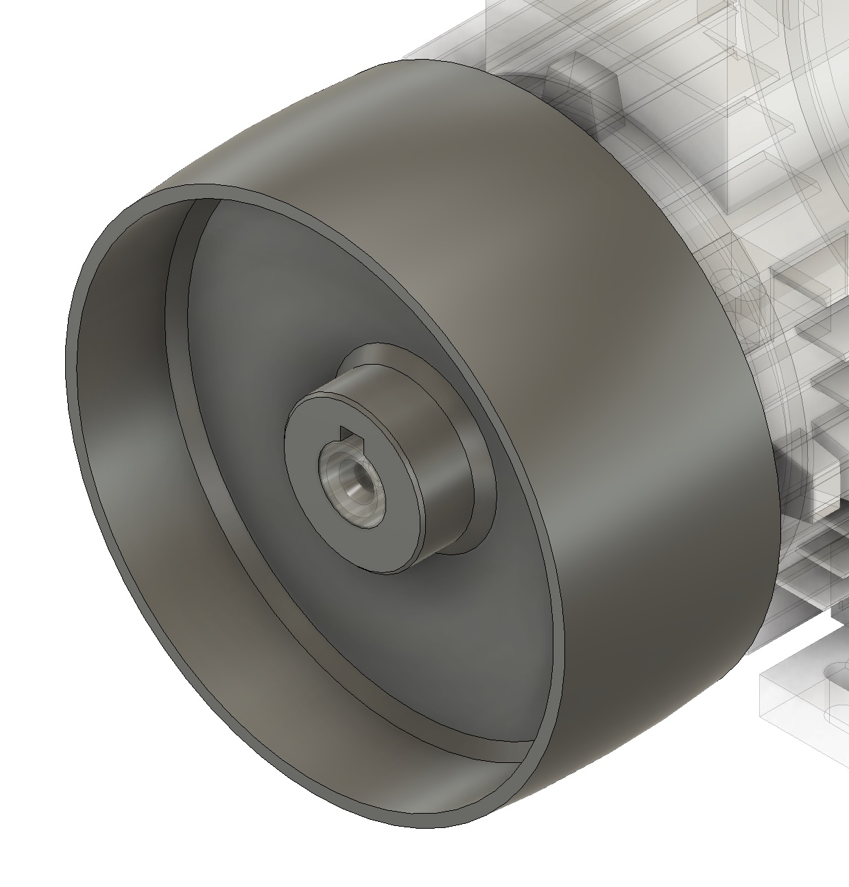

80mm ocelové trubky ⌀160–220mm, řemenice d=24mm
Příspěvky: 9553
21. 5. 2026, 12:23
trubka - stěna 6mm a více
řemenice - jakákoliv na osu 24mm s drážkou (cokoliv, z čeho bych vytočil jádro a nemusel šťouchat drážku)
Obojí vařitelné MIGem (CO2)*. Byly by to polotovary na hnací řemenici pásové brusky.
Neměl by někdo, ideálně z těch, co jedou na sraz?
Ď, T.
* Řemenice by případně nemusela být svařitelná, pokud by u ní byl potenciál pro vysoustružení šroubovatelné příruby.

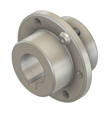

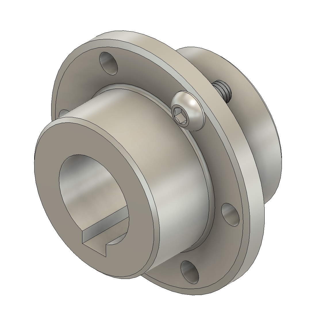

co použít polotovary?
navařovací Taper vložku s taper pouzdrem na 24ku (cca 400kč komplet)
https://www.tyma.cz/produkty/en-1108-ms ... o-tb-1108/

Dík, to je zajímavá možnost. Mají tam i pouzdro s drážkou, nějak se tam trochu ztrácím (i ta dokumentace u náboje je zvláštní, imho tam tento rozměr není popsaný)?

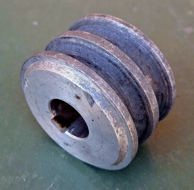

Jinak, větší problém je pro mne ta trubka, jádro bych možná i mohl vytočit z řemenice, se kterou jsem ten motor koupil.

Upřímně, co vzít špalek hliníku D160x80, udělat do něj díru a z vnějšku bobírunk, na odlehčení se vykašlat. Drážku si nechat vyšťouchat nebo vyhrabat na soustruhu. Bude to desetkrát rychlejší, zcela jistě levnější a nebude to šmajdat.
Příspěvky: 9553
24. 5. 2026, 12:17
Sice si myslím, že to zvládnu bez šmajdání i z té ocele (a je to z jedna výzev, která mne na tom láká), nicméně špalky hliníku mi můžete nabízet také, díky!
Btw. ideální průměr je někde ve středu toho rozsahu, jen jsem nechtěl být moc vybíravý..

Příspěvky: 8885
24. 5. 2026, 7:00
Thomeeque píše: 24. 5. 2026, 10:33 Dík, to je zajímavá možnost. Mají tam i pouzdro s drážkou, nějak se tam trochu ztrácím (i ta dokumentace u náboje je zvláštní, imho tam tento rozměr není popsaný)?
to se skládá dohromady, proto je to tak univerzální, koupíš tu vnější část s taper kuželem dané velikosti a do toho koupíš to malé pouzdro a sešroubuješ to a hotovo, to pouzdro opět se stejnou velikostí a jen volíš průměr středové díry...
Příspěvky: 9553
24. 5. 2026, 8:31
To já vím, jak to funguje, už jsem to používal. Jen říkám, že konkrétně náboj 1108 v té dokumentaci chybí (nijak zásadní, jen jsem chtěl vědět přesné rozměry, taky mi vrtal hlavou ten Průměr D = 23mm, jestli to je překlep nebo co to přesně je) a mezi 1108 pouzdry v jejich nabídce pro změnu nevidím variantu s drážkou.
