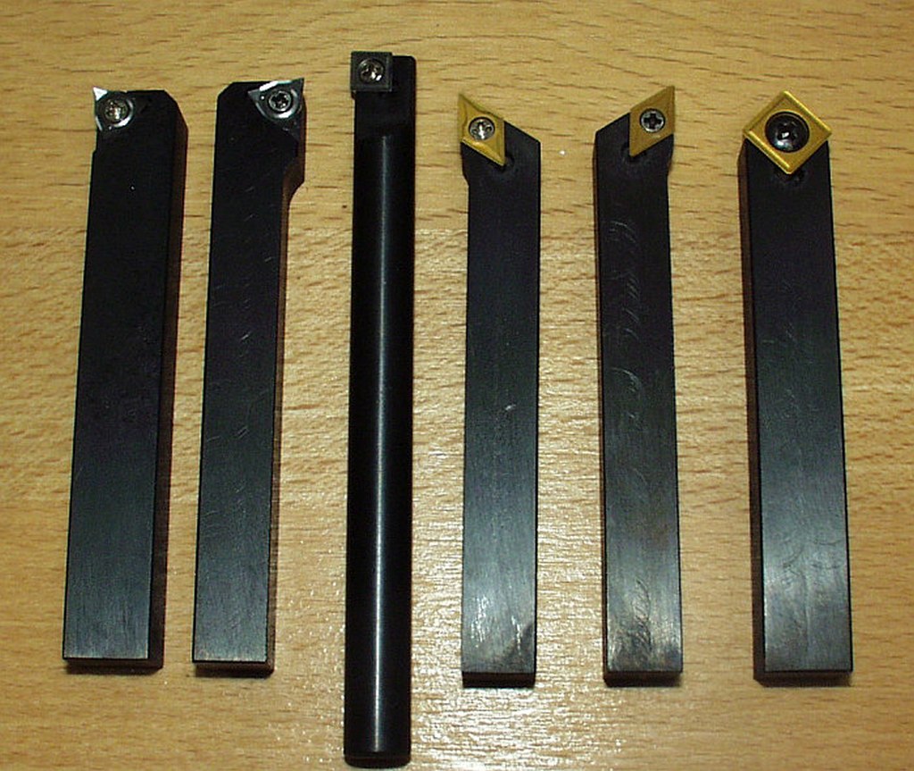

Tak něco napíšu taky ... ano před celkem dost lety, kdy tu nebyl trh zavalenej spoustou čínských držáků za pár korun jsem pro malé soustruhy (výška těla držáku 6-12mm) dělal spousty nástrojů, někdy i úplné originály, které jiní výrobci nemají. Vždy jsem někde nakoupil pokud možno značkové plátky, vyzkoušel je a pak k nim dělal držáky. Prodával jsem a ještě u pár typů stále prodávám sady jednoho držáku a 3-5 kusů plátků za cca 600 korun. Tedy v podstatě v ceně jen těch plátků. Pochopitelně, že jsem nemohl kupovat plátky od dealera ale zdrojem byl po krizi 2009 bazoš, aiukro někdy i tohle forum. Pokud si myslíš, že vyrobit funkční držák se kterým půjde soustružit na setinu přesně je sranda, tak jsi na velkém omylu. Lůžko pro plátek musí mít správný úhel jako je na plátku aby se plátek opřel plochou a ne jen v jedné linii. Takže držáky např. pro plátky CCMT, DCMT, WCMT, nebo CCGT, DCGT, WCGT což jsou obvykle na malé stroje vhodné geometrie musí mít adekvátní úhel hřbetu v lůžku držáku. To ty levné čínské často nemají a pak je obrábění trápením. To že jsou značkové držáky drahé bylo alespoň do nedávna kompenzováno tím, že člověk věděl, že to bude fungovat jak má. Dnes bohužel už často nejde věřit ani té značce.
Řeknu to tedy na závěr jednoduše ... pokud máš dobrý a opravdu použitelný plátky a nechceš investovat do kvalitního držáku, tak si to zkus sám vyrobit a používat to! Pak napiš jak jsi spokojený a ukaž nějaké fotky výsledku jak držáku, tak i obrobků který s nima děláš. Ale bez CNC frézky, bez kvalitní brusky aby jsi mohl udělat úhlovou frézu na lůžko plátku a bez jistých znalostí z oboru obrábění bude ten výsledek asi dosti špatný. Ale neboj se toho, jde to vyrobit, to ano, jen nevím jestli pro tebe není levnější si koupit kvalitní držák hotovej, ale to si vyhodnoť sám !!!! :wink:

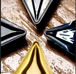

Ne ostrost plátků s cenou nesouvisí. Plátky se při výrobě // nebo po broušení // omílají nebo kartáčují, tak aby na ostří vznikl radius okolo 0,01. Na hrubování větší, na přesné práce menší. Kdyby zůstalo ostří nekonečně ostré, tak se ten břit vylomí // v setinách // při prvním záběru. To zatupení ostří se dělá i u HSS nástrojů.

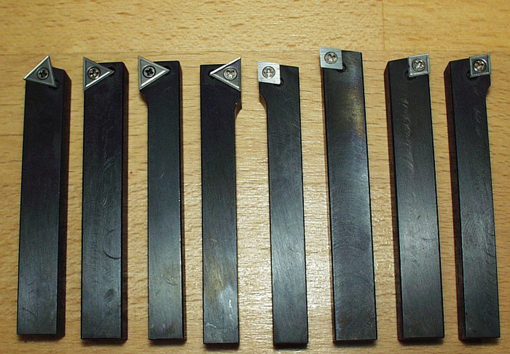

Snímek obrazovky 2026-05-14 180500.png (201.99 KiB) Zobrazeno 6666 x
Na tom obrázku jsou plátky DCMT 07**04. Všimni si, že každý má tu řeznou hranu jinak "tupou". Ten vpravo je na jemné obrábění, nahoře je univerzální a dole na nerez. Podrobnosti najdeš v katalogu výrobce. Doporučuji přečíst !

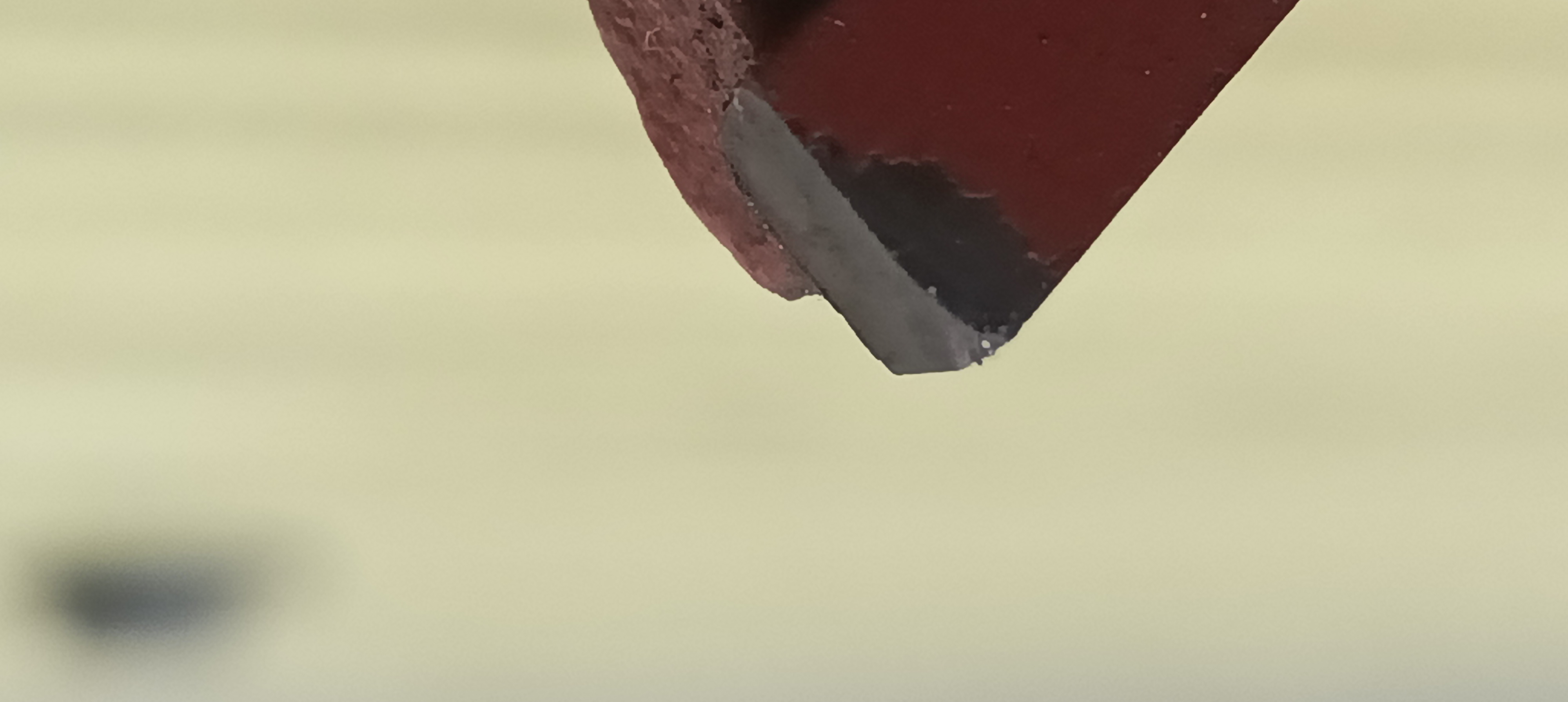

veru je na tom niečo - som sa dnes presvedčil. ani neviem ako sa odlomil. ani sa poriadne nezarezal a je k.o. čínske tk plátky zatiaľ prežívajú.

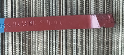

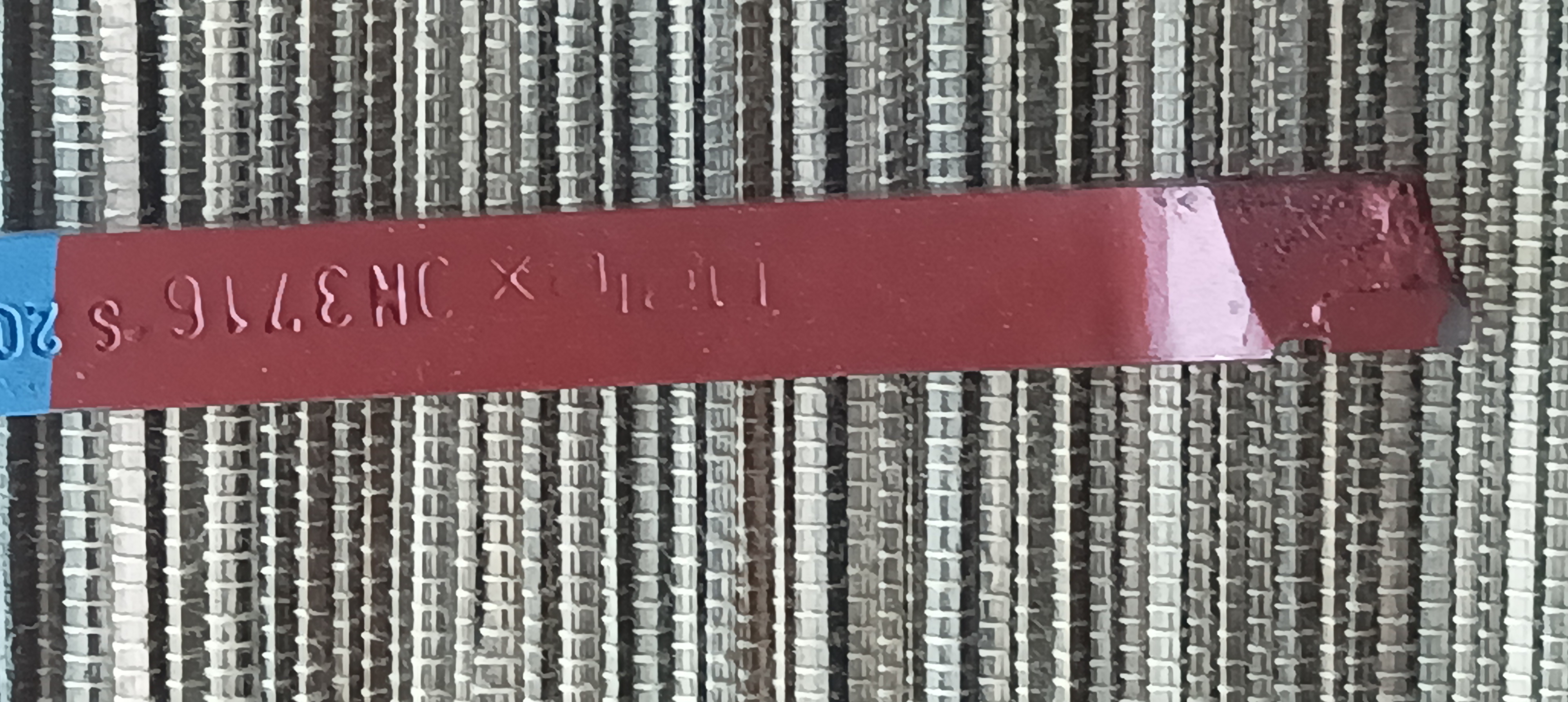

Tieto letovane noze musis najprv nabrusit
