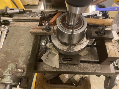

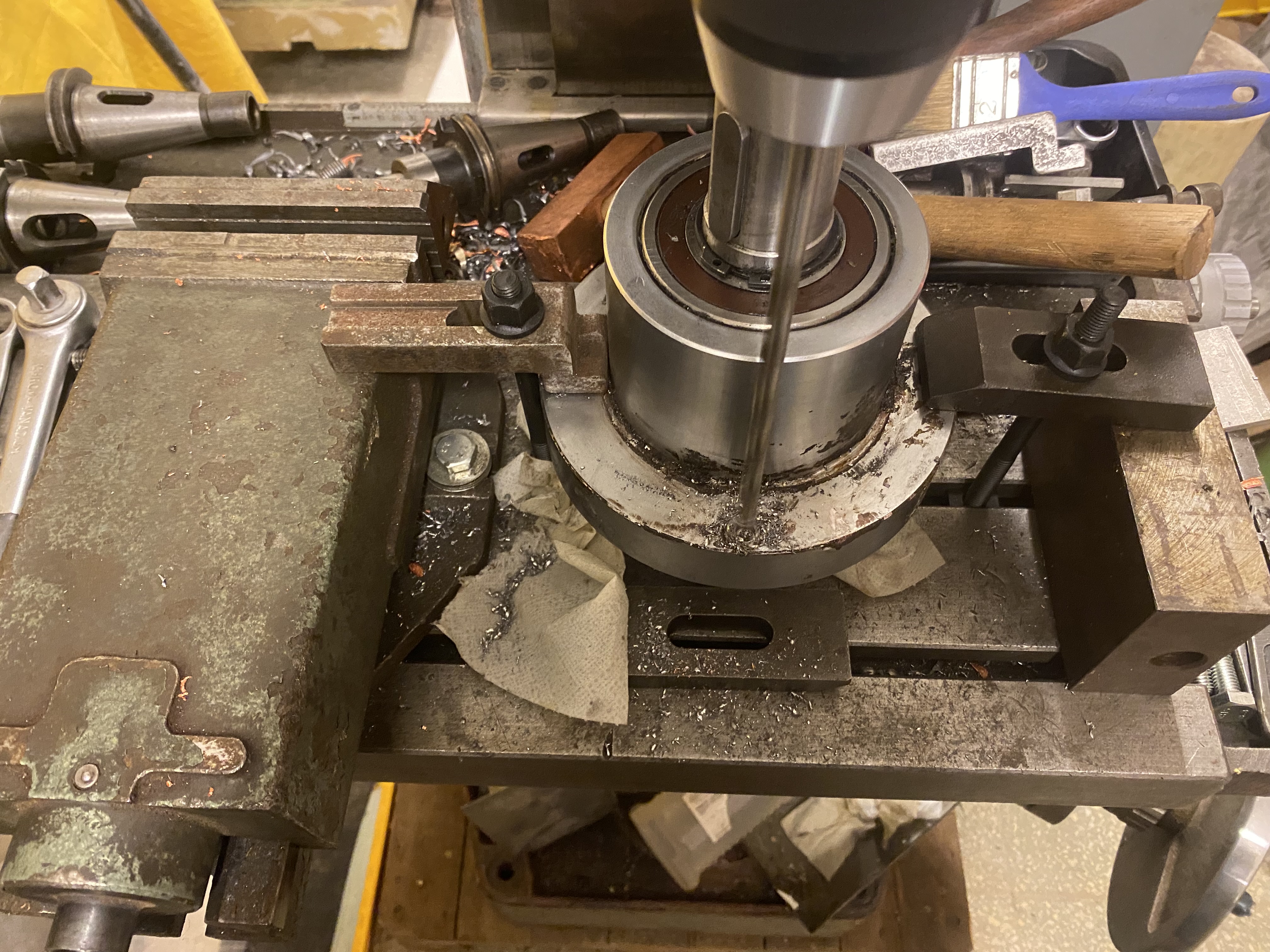

Ahoj kluci
Dnes rychlovka odvrtáni a vytočení tří zalomených šroubu M12 hnětače , aby zítra byly housky
