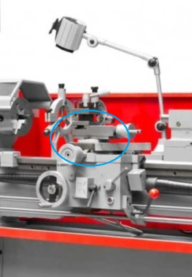

qwer píše: 22. 5. 2026, 7:42 U nás to nazývame odskok
Košičania tomu říkají oný bazmek ....
Sancho Panza:

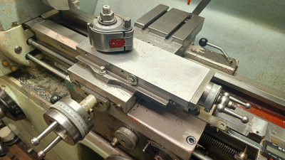

řešilo se to tu v jednom vlákně, ale hledat to nebudu. V každém případě to u malých soustruhů zvýší tuhost. To je to slabý místo.
Rozdíl při upichování s litinovou kostkou a původním supportem je markantní.

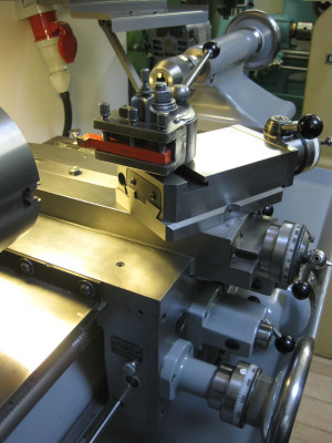

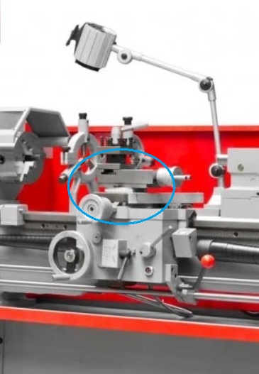

Sancho Panza
Příspěvky: 1267
22. 5. 2026, 9:39
pafik píše: 22. 5. 2026, 9:01
Sancho Panza:
Tohle není slabé místo, to je naprosto stupidní čínský konstrukční paskvil.
Pokud se to předělává (kamarád to taky předělával, stejně jako třeba uložení hřídele ručního kola, co bylo letmo !!! a v díře vyrobené nejspíš průbojníkem :lol: :roll: ) tak se celý ten spodek (ta točna včetně spodního vedení) udělá nová - což je spousta práce, ale výsledek pak má (když už se někdo rozhodne) alespoň nějakou funkčnost.
Jinak nejlepší řešení je si mašinu, co má na první pohled naprosto debilní konstrukci nekupovat - koupit si cokoli jiného (některý čínský mašiny to mají udělaný normálně - asi "konstruktér" zrovna nehulil).

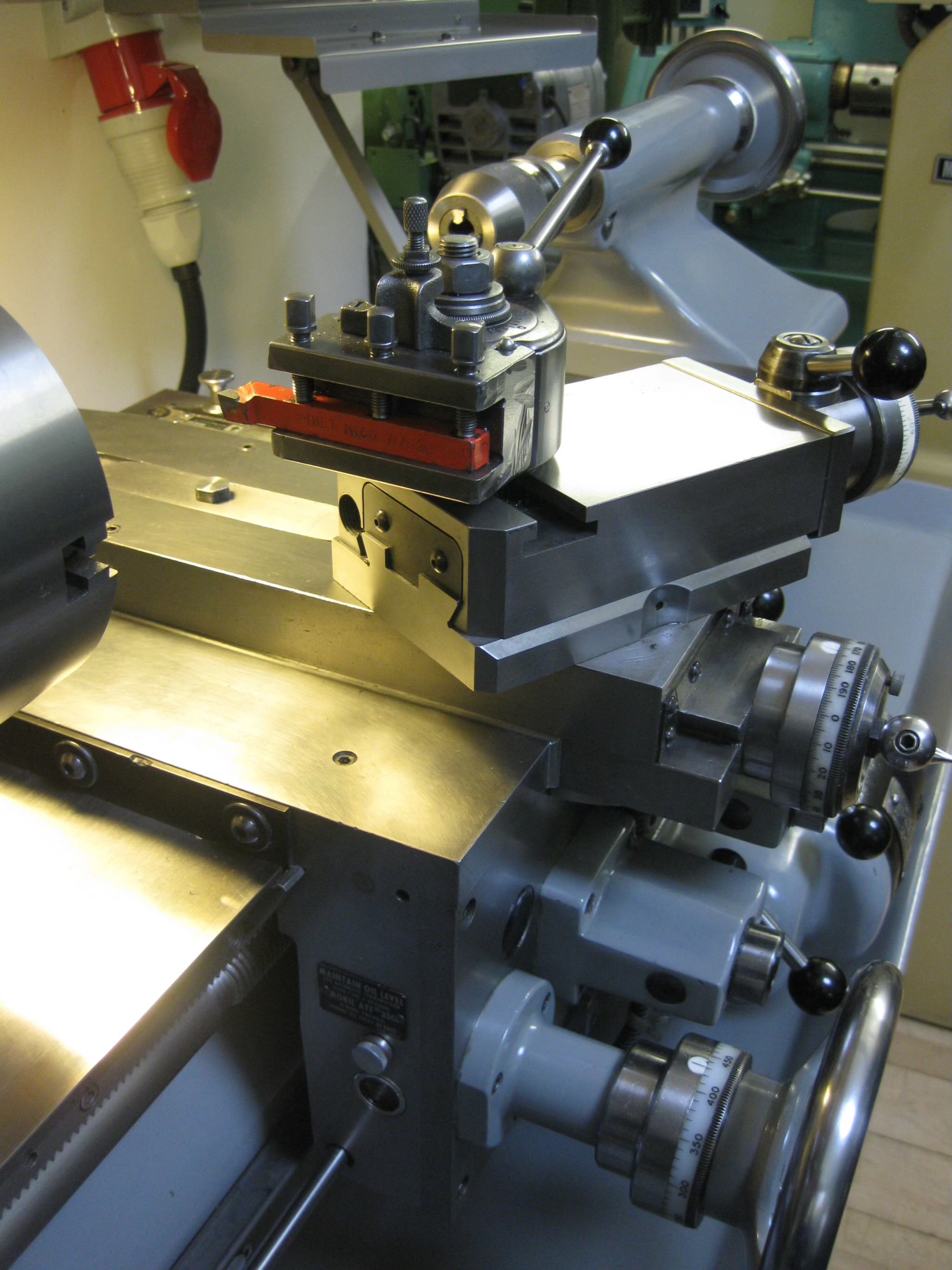

Sancho Panza
Příspěvky: 1267
22. 5. 2026, 9:51
Milan199 píše: 22. 5. 2026, 6:37
Sancho Panza píše: 21. 5. 2026, 9:04 ...
Jo a zcela nedůležitá informace pro diskutující soustružníky znalce - ten malý suport bývalo kdysi zvykem nazývat nožový suport - ale samozřejmě to bylo kdysi, dneska je úplně jiná doba.

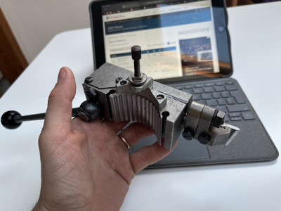

Jak se prosím správně nazývá ten suportik pod nožovkou ovládaný vačkou // třeba na SV18 // ?suport.png
Už jsem slyšel spoustu variant // vačkový , závitový , rychlozdvižný ... // a popravdě nevím jak se to co občas používám nazývá. :)

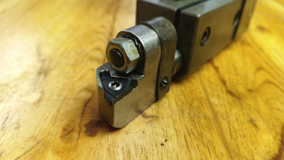

To není úplně jednoduchý - protože to není běžná věc a tak tomu různí říkají různě.
Třeba v Trenčíně tomu říkali: "zvláštnym priečnym suportom, ktorý sa pri rezaní
závitov rýchle odsunie výstredníkom pomocou páky 14"
Některí tomu říkali "zavitovací suport s odskokem", "anglicky quick release threading attachment"
Bývalý kolega (ten co tak "miloval" ty obráběče s kladivem) tomu pro změnu říkal "kramařinec určený k zvýšení nepřesnosti mašiny a snížení její tuhosti" a nebo "první věc, co z 18 musí dolu" :lol:
Tím samozřejmě netvrdím, že neexistovaly funkční varianty (třeba 102-46.260) a nebo ta automatika na Boleye - d32 dole https://www.lathes.co.uk/boley5lz/
ale ty jako nové stály takové peníze, že i v nechudých firmách nebývaly častou položkou k nákupu.
A taky nebyly součástí mašiny (viz ten držák od Sch a nebo ten Boley) - na běžnou práci byly mimo mašinu, nasazovaly se jen když to skutečně mělo smysl a bylo potřeba

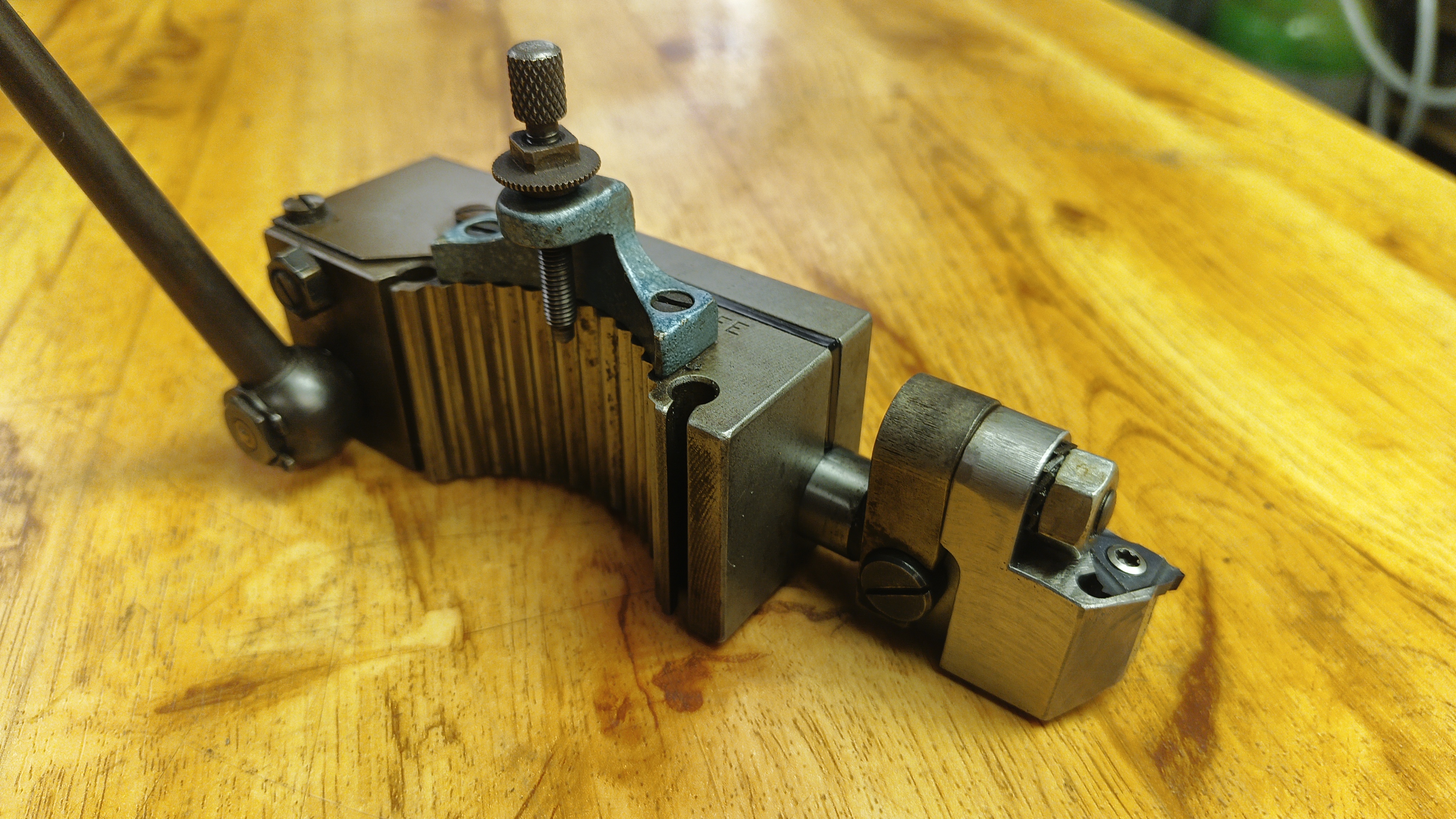

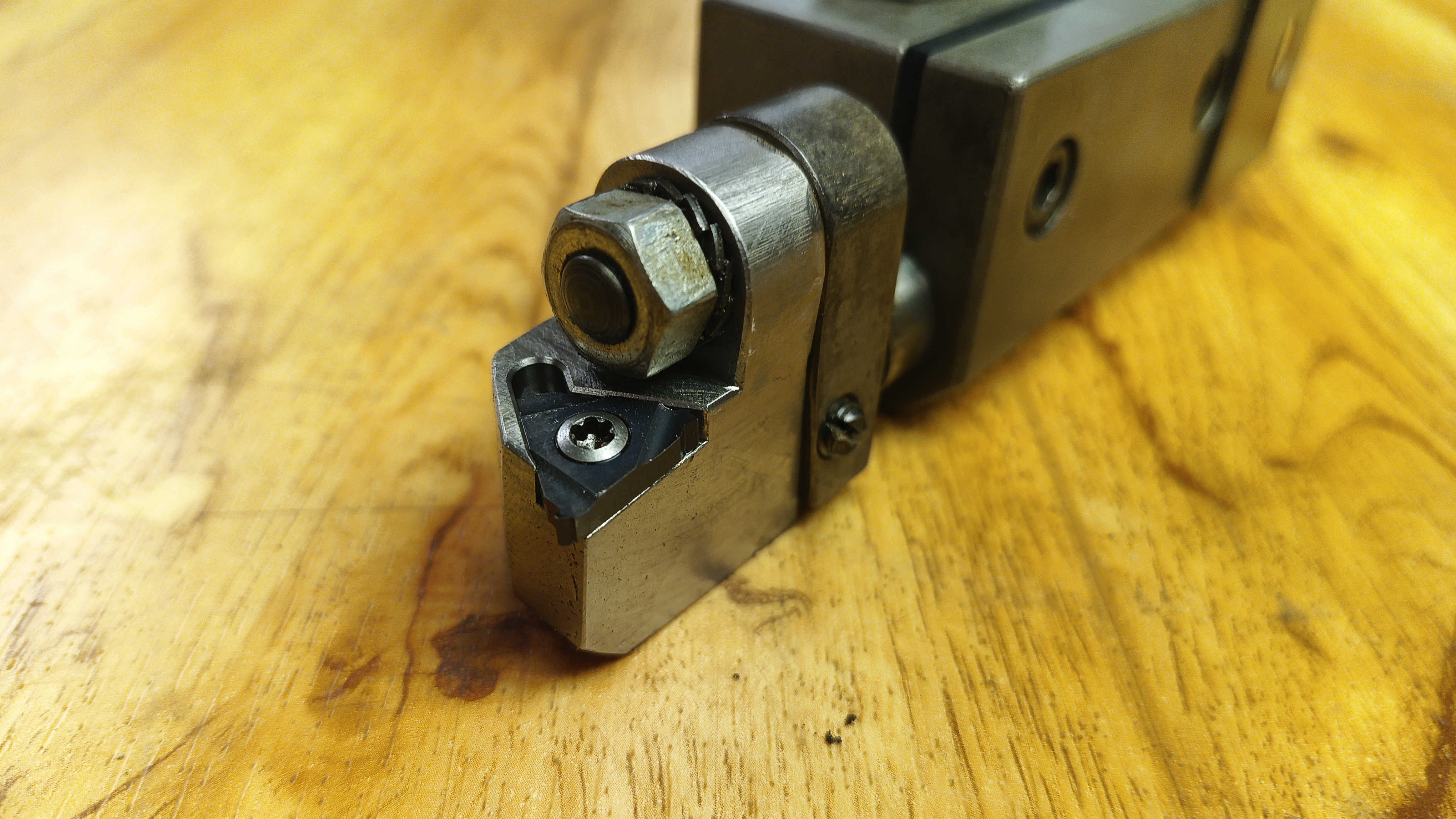

Podobná věc na soustruhu Hardinge také vypadá jako funkční řešení - je to ta páčka na nožovce.
Nebo speciální držák do Multifixu

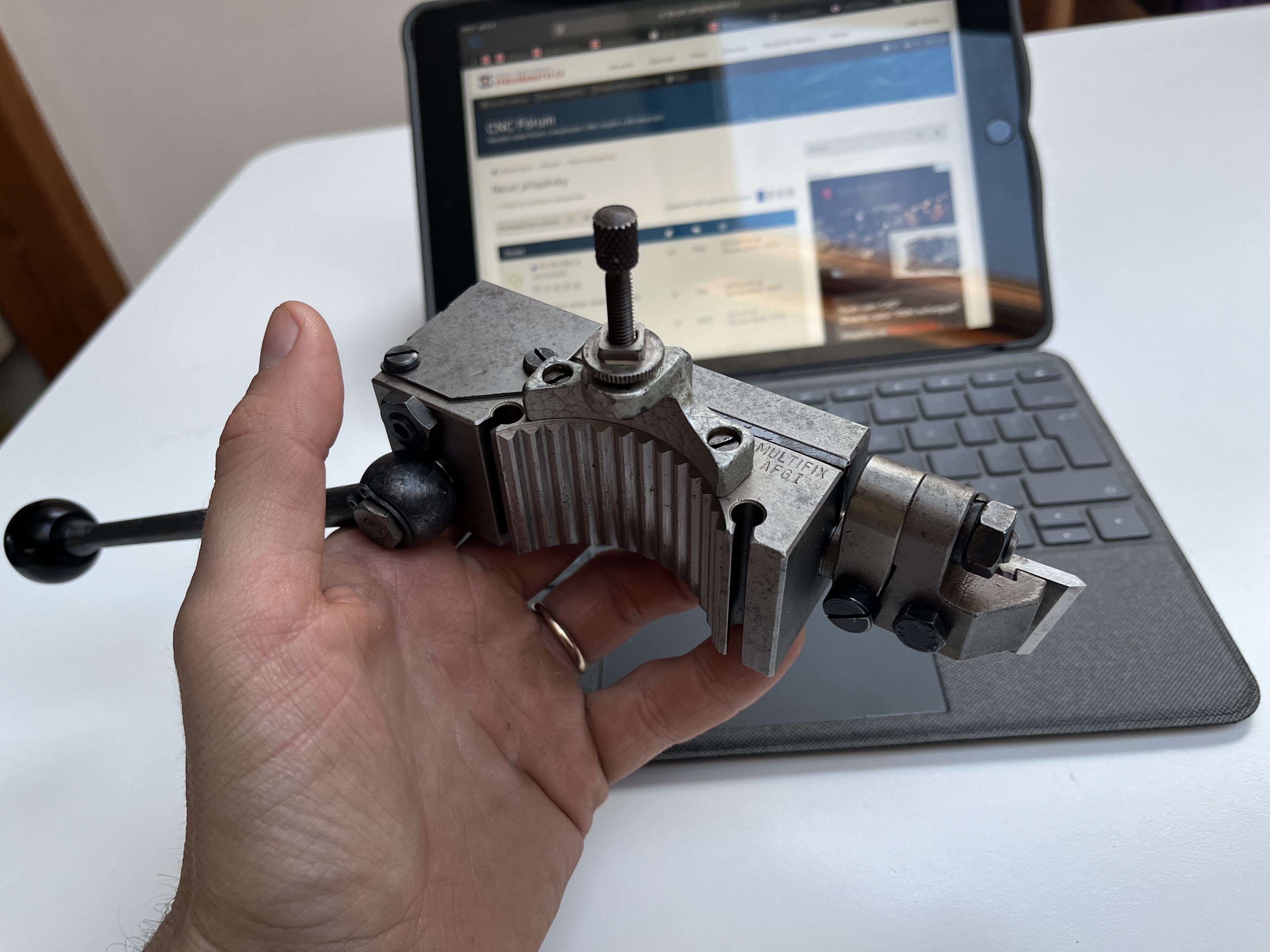

Aris píše: 22. 5. 2026, 10:29 Podobná věc na soustruhu Hardinge také vypadá jako funkční řešení - je to ta páčka na nožovce.
ten spodní obrázek je právě ten pro Multifix - 102-46.260 - na 102, pro Komet FG1.
Pak taky existoval 102-46.360 - ten byl pro kotoučový nože a Tripan - a s výměnným "předkem"
předky pro 360
102-46.365 (vnitřní)
102-46.366 (Ifanger)
102-46.367 (Komet)
tělo 260 má mnohohran (Multifix)
tělo 360 má prizma (Tripan)

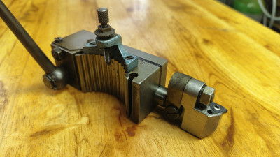

Aris píše: 22. 5. 2026, 10:29 Nebo speciální držák do Multifixu
Ten je špičkový, perfektní je na něm taky plynulé nastavení odklonu plátku podle úhlu závitu. A já jsem si tu přední botku vyrobil novou na iso závitové plátky 16ER a to bych doporučil, to je naprostá pecka.

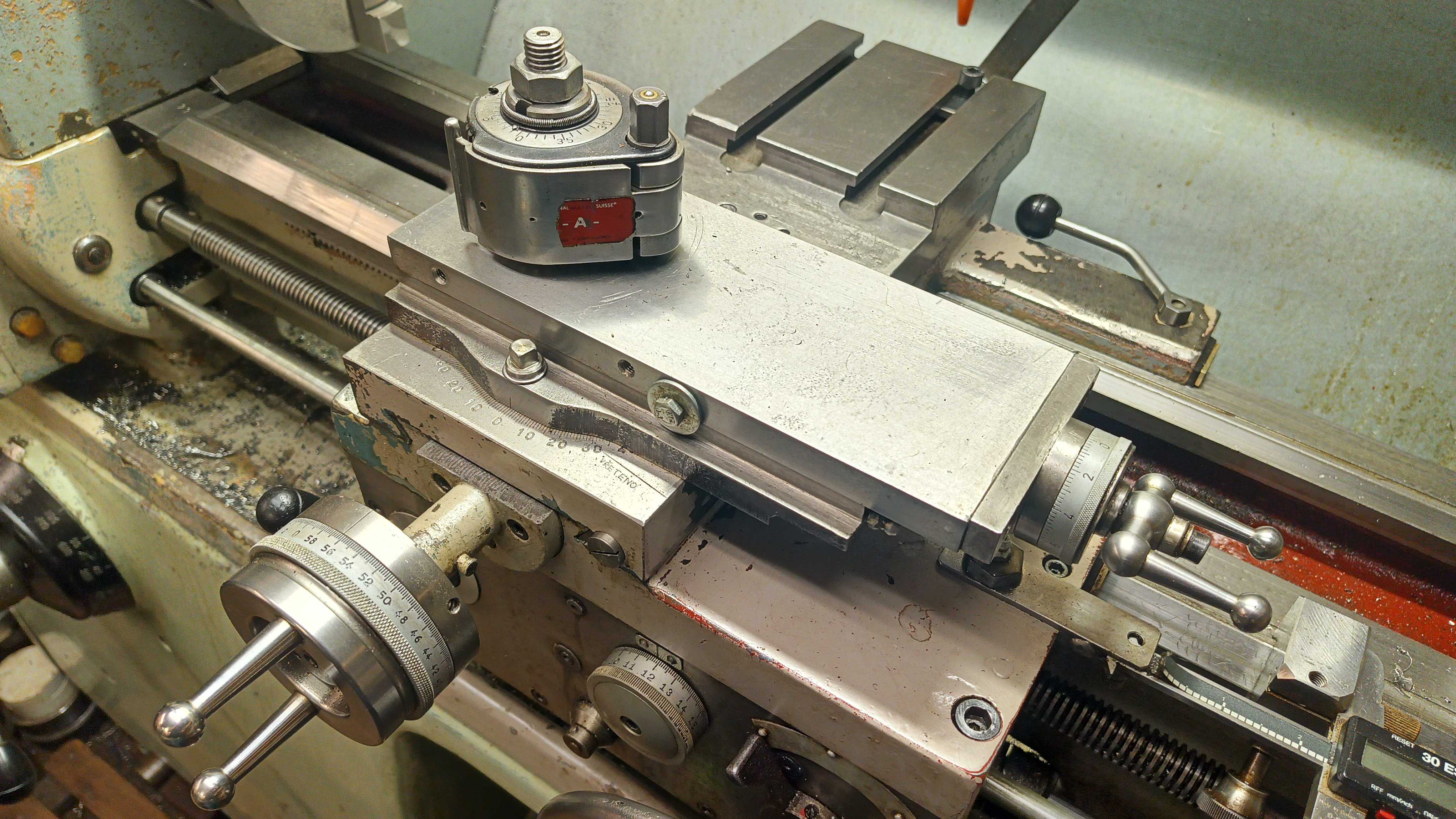

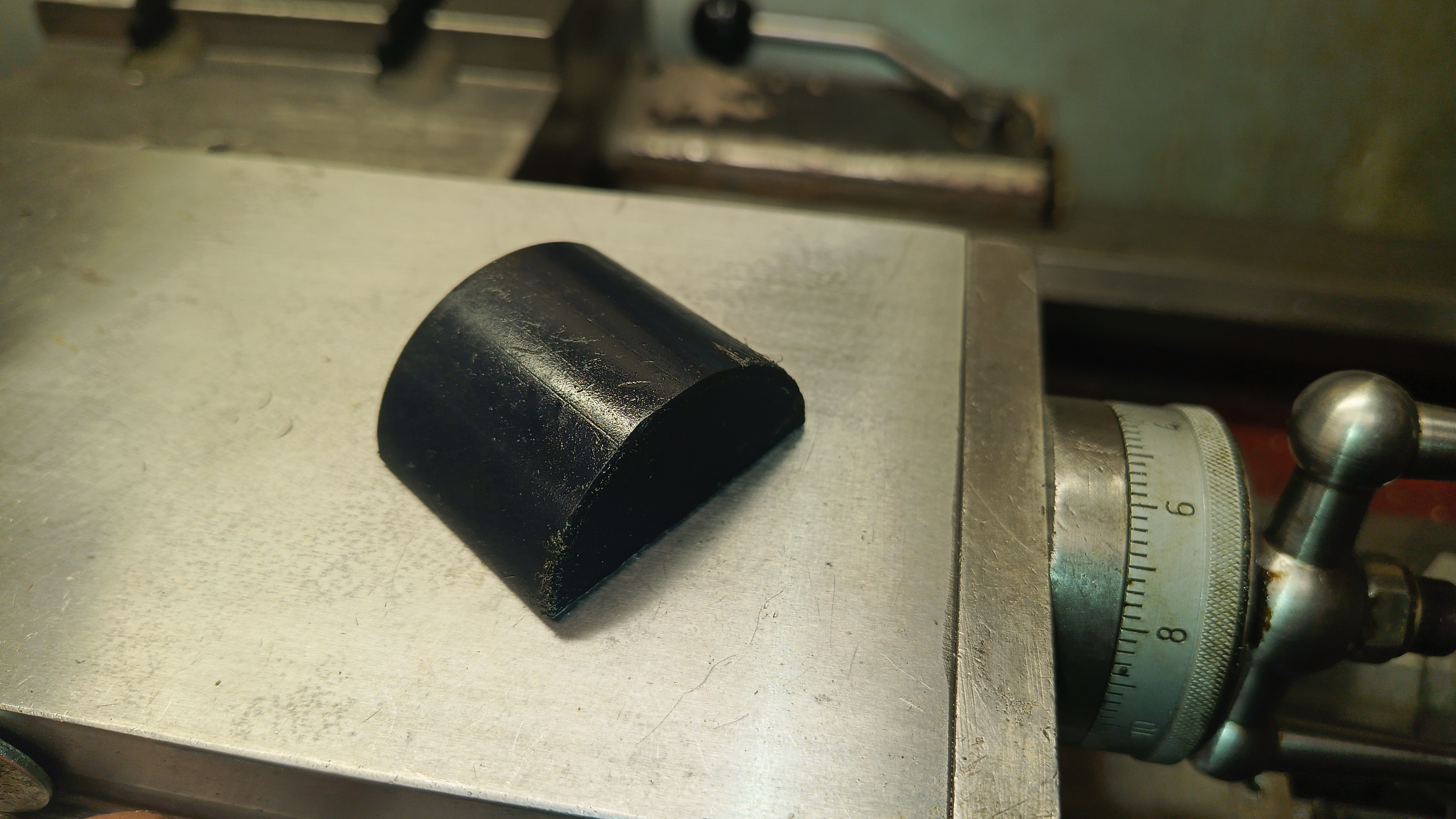

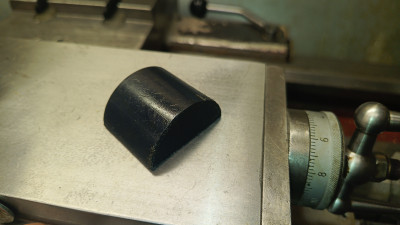

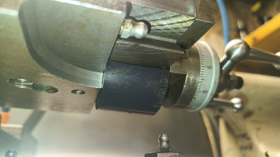

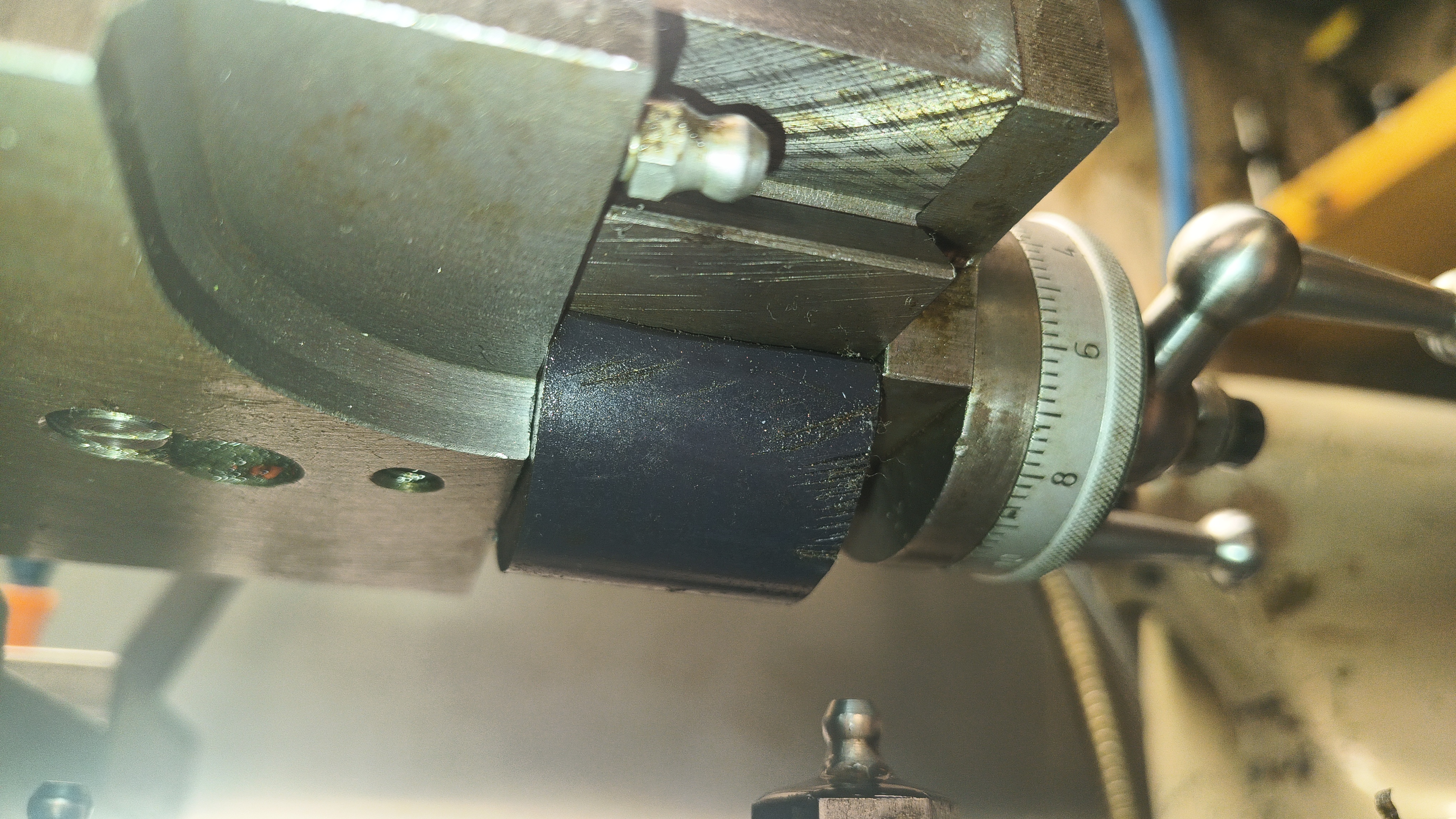

Jinak dále posílám slíbené foto aretace malého suportu, je to primitivní, technické řešení se bude stroj od stroje lišit (tohle je Kart EMU-250, s domácími úpravami). Princip je vymezit vůli šroubu pomocného suportu.
I když se vymezí lišty, jednak tam nějaká vůle být musí, aby šel suport lehce, a druhak pořád zůstane vůle ve šroubu. Mě to dělá paseku, když vyrábím příruby. Když obrábím druhou stranu, už tam mám díry pro upnutí univerzálky, takže kousek musím přejet přerušovaným řezem, a ten je schopen malý suport "dokopat" klidně o milimetr mimo. Další typický případ, když se přetáčí sváry - za poslední dobu jsem opravoval několik ozubených kol a řemenic se zničenými středy, které se vyvařily a zbovu obrobily. Sváry jsou celkově svinstvo ... ale když to musí být ...

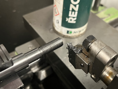

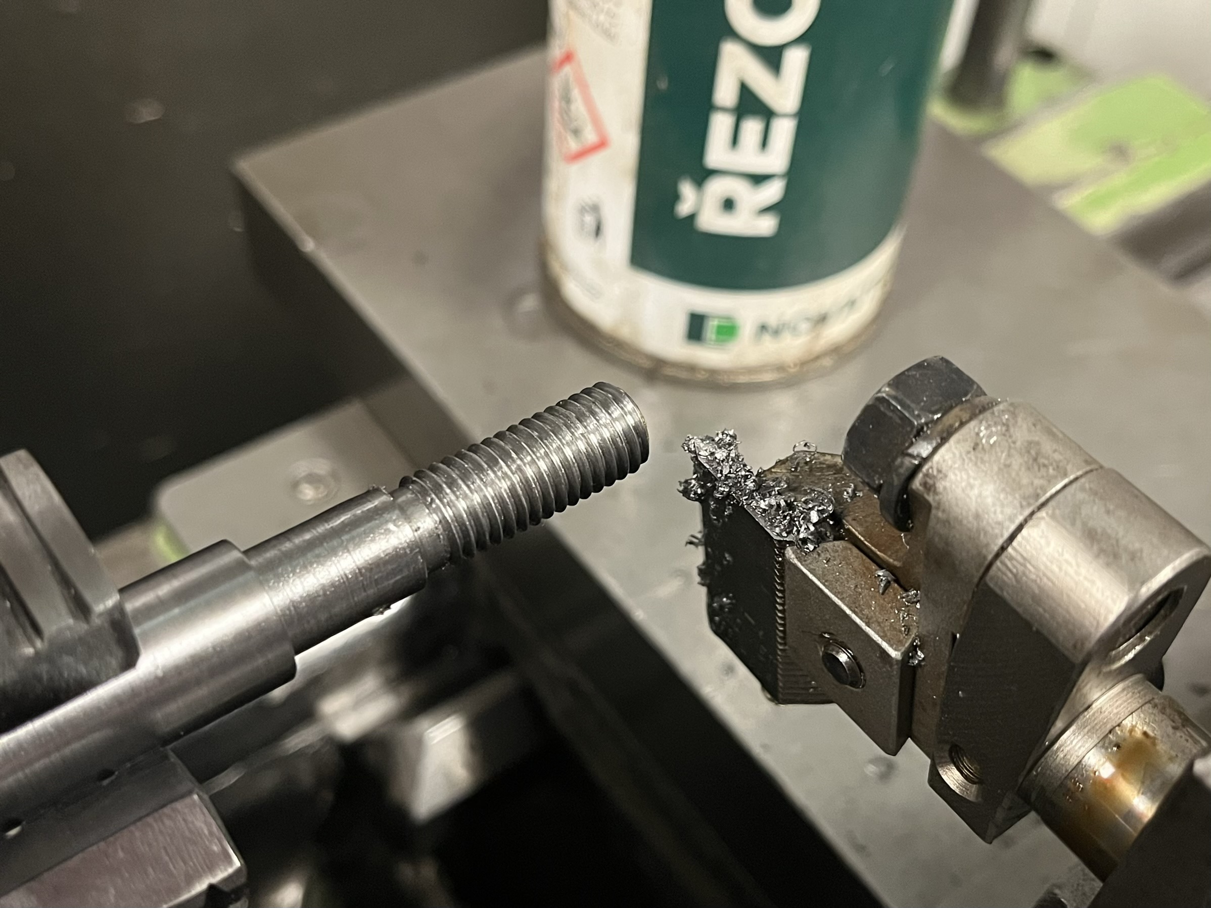

Ta nová hlavička na plátek je super, pěkná práce :) Ale zatím upgrade neplánuji, ten plátek Komet dělá nepřekvapivě super povrch.
Ad nastavení odklonu, to tam není jen tak. Je nutné to používat, aspoň s tím dlouhým plátkem Komet. Když se na to vykašlu, závit nestojí za nic. Ale pokud si dám záležet a ten plátek nastavím přesně podle stoupání, potom má závit krásný povrch, viz. foto.

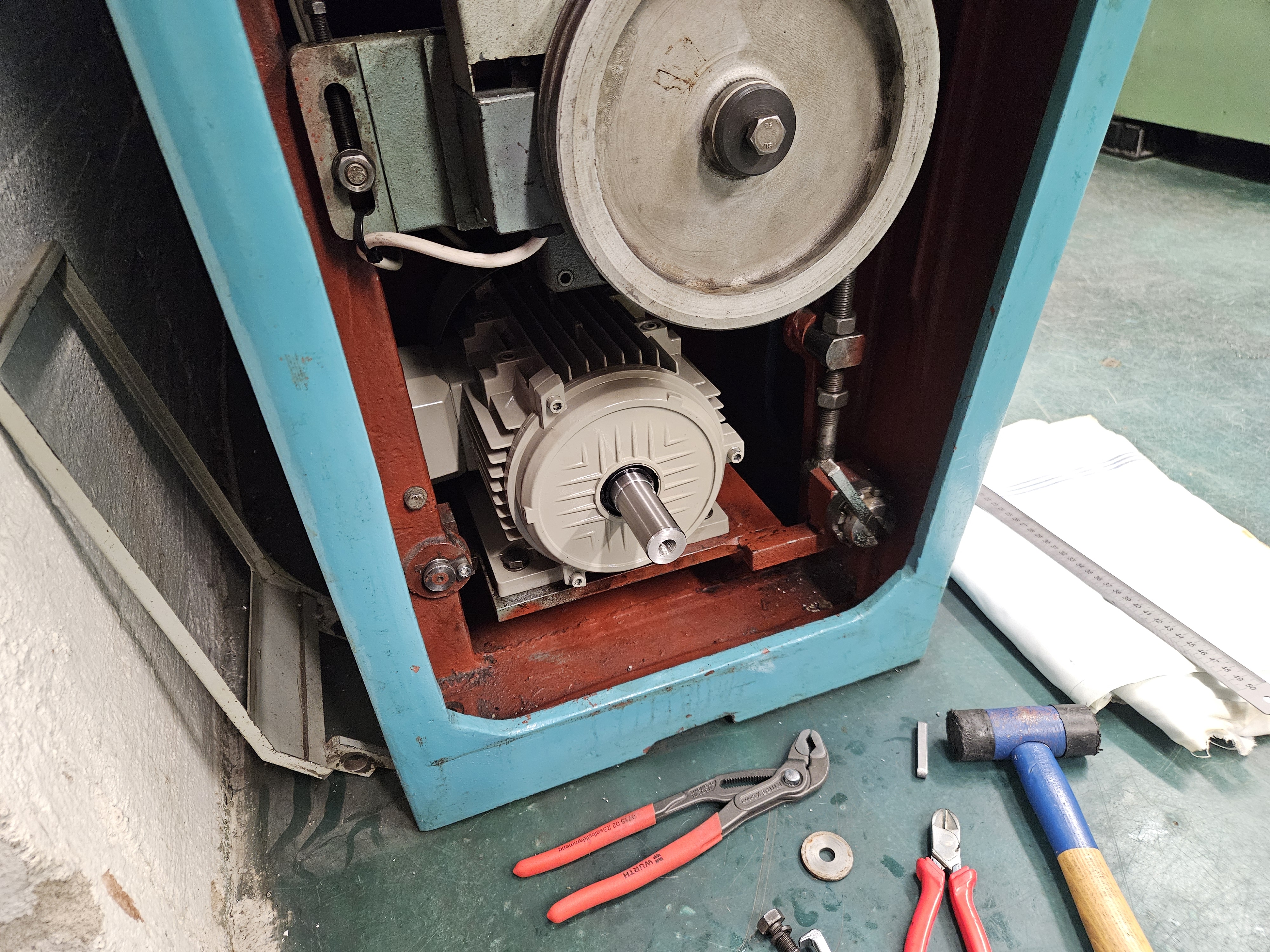

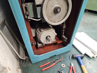

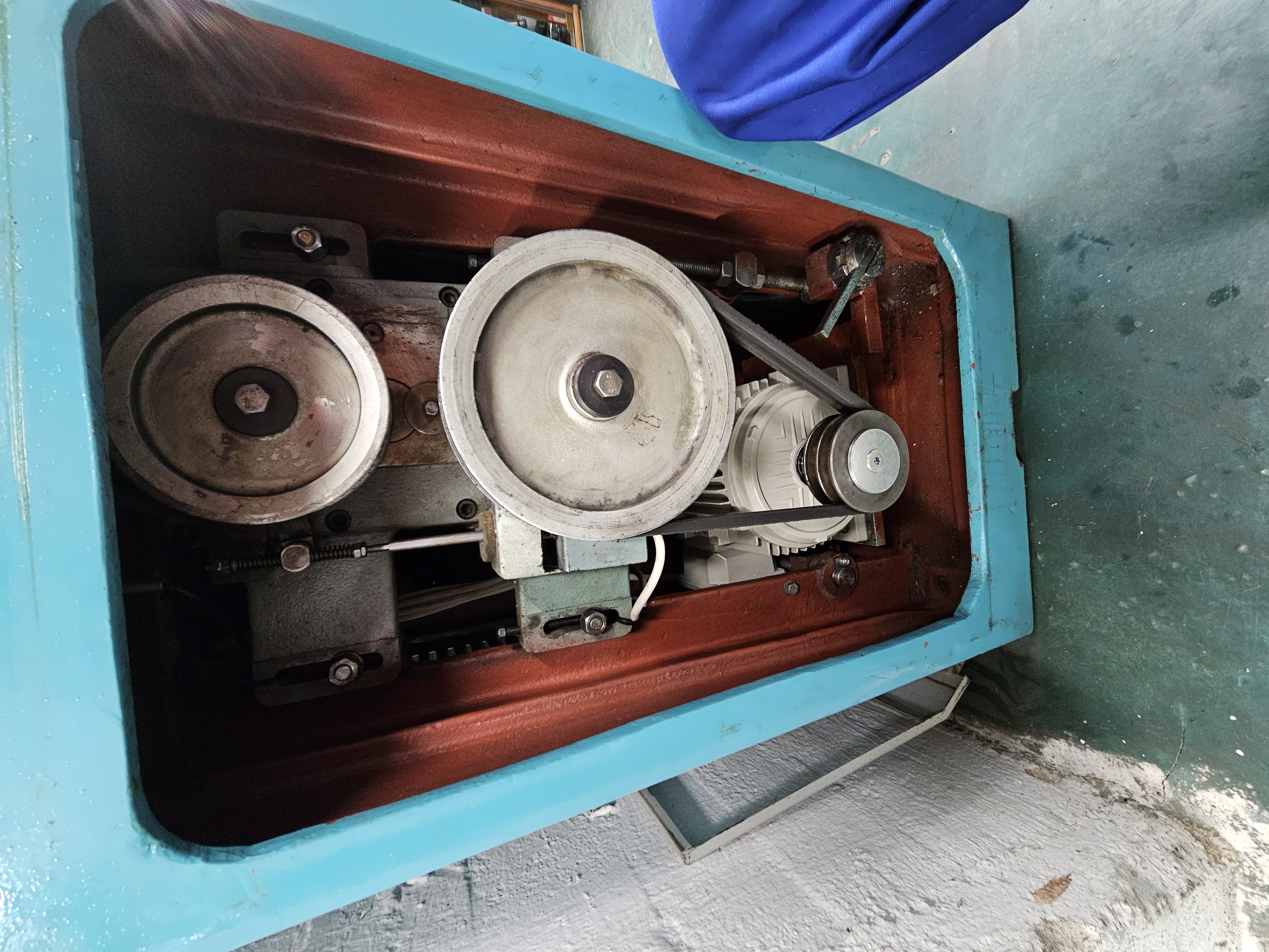

Ahoj kamarádi

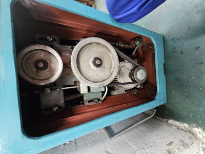

V smku je novy motor :) Uz dlouho bylo v planu dahlengera vyndat a dat standartni, jen ted se naskytla prilezitost, teda naskytla... já blbec navrhnul ze by se dalo udělat a pak se muselo :? Soustružení na fence neni nic moc :(
miv
Příspěvky: 1387
27. 5. 2026, 9:29
Charon píše: 27. 5. 2026, 9:23 Ahoj kamarádi
Takže jsi dal místo Dahlandera jednoduchý plus měnič? Nebo ses jen vzdal těch dvojích otáček?
