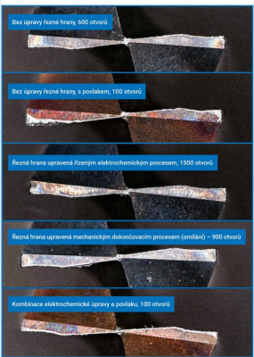

Ahojte,
práve som si prečítal článok na webe strojírenství.cz "Nový pilotní vrták eliminuje přípravné operace v medicínském obrábění". Zaujalo ma, že úpravou mikrogeometrie dosiahli významné zlepšenie vlastností vrtáka, ale z tabuľky to vyzerá, že bez povlaku bola trvanlivosť vždy výrazne vyššia. Prečo to tak je? Doteraz som bol prevedčený, že povlak vždy zlepší vlastnosti nástroja. Článok žiaľ o tomto nepojednáva.

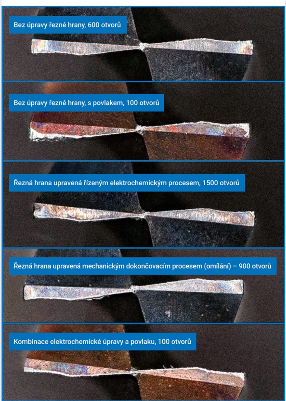

Pozeral som graf ešte raz, ale vychádza mi to tak, že na osi Y je počet vyvŕtaných otvorov a na osi X skupiny nástrojov z rôzne upraveným ostrím. Čítam to tak, že vyšší stĺpec sa rovná viac dosiahnutých otvorov. K tomu sedí aj fotografia ostria, kde povlakovaný nástroj po 100 otvoroch je viditeľne viac vyštiepaný ako bez povlaku.

No, v prvé řadě je to klasický reklamí článek - takže má zaujmout, získat nové zákazníky, ale pokud možno neprozradit nic z toho zásadního. Takže přesné, (obtahnutelné) detaily v tom rozhodně nehledej.
Co se týče té otázky, tak je to poměrně jednoduchý - jakmile napovlakuješ opravdu ostrý nástroj bez úpravy ("řízeného ztupení břitu") tak se často životnost dramaticky sníží - protože povlak na břitu stojí pak (vlivem geometrie ostří) za xxxxx a jakmile se ten břit poškodí, tak pak jde lavinovitě celý nástroj do xxxxxx.
Takže jsi to pochopil správně - v článku je potvrzená desítky let známá věc, že pokud se má cokoli z SK smysluplně povlakovat, tak je obvykle nutná předúprava (správné "ztupení") a pak taky že to, jakou má vrták geometrií, je překvapivě :lol: zcela zásadní. A že vhodná použitá technologie předúpravy, je důležitá. Mj, je to krásně vidět na těch fotkách.
Jinak ty přesné výsledky tohoto typu geometrie jsou celkem nepřenositelné na jiný obráběný materiál - protože titan je špatně vodivý a blbě obrobitelný - třeba u automatové mosazi, nebo hliníkových slitin, to bude úplně jinak .
