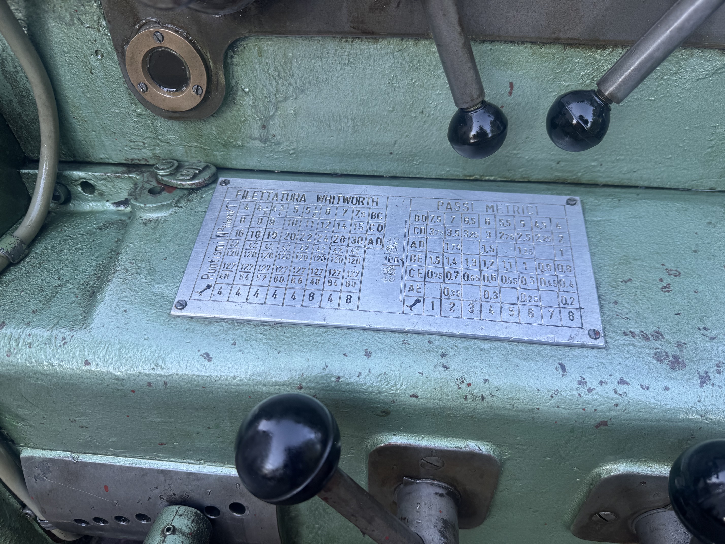

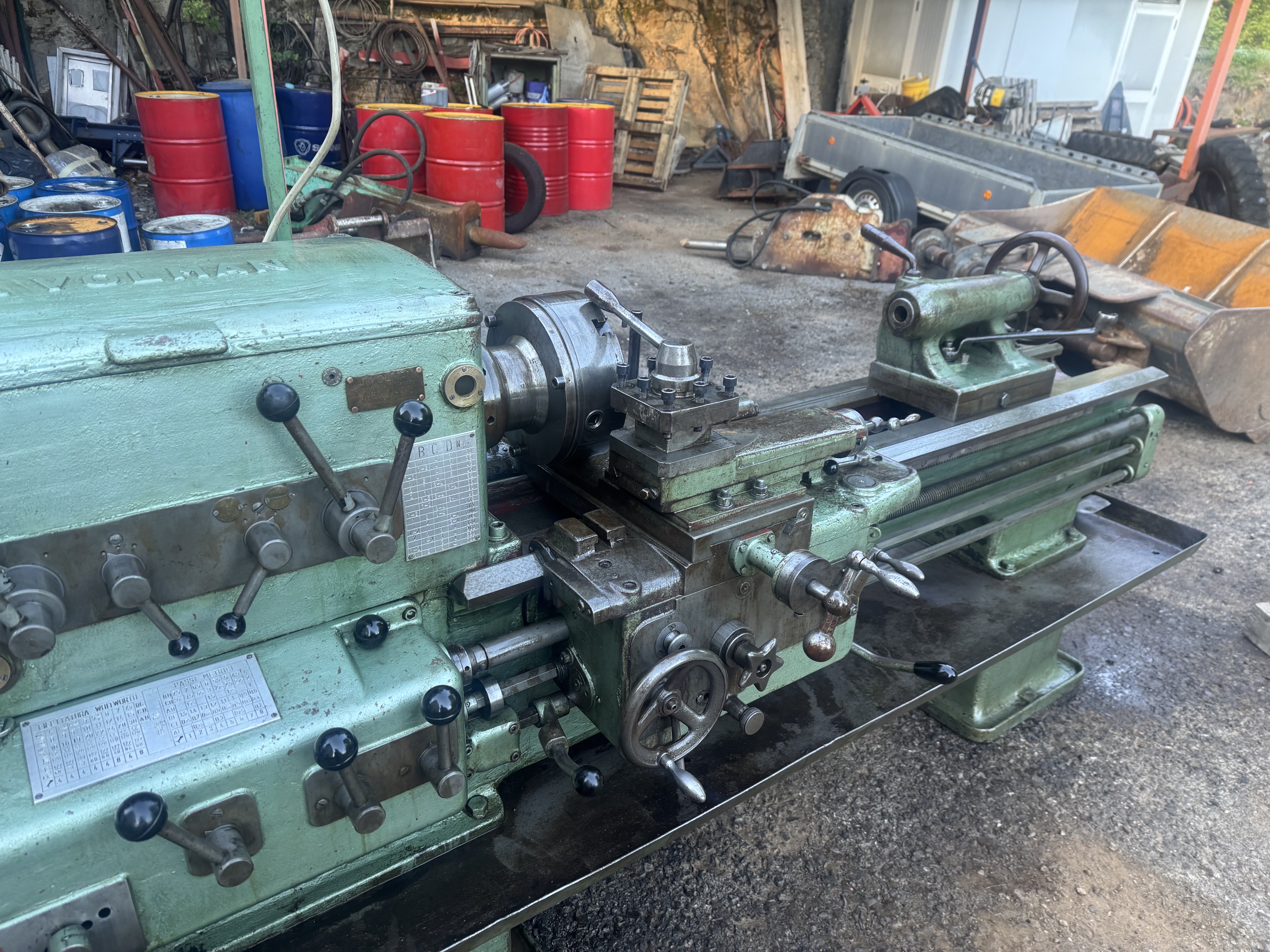

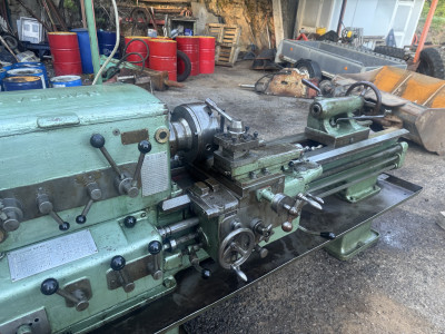

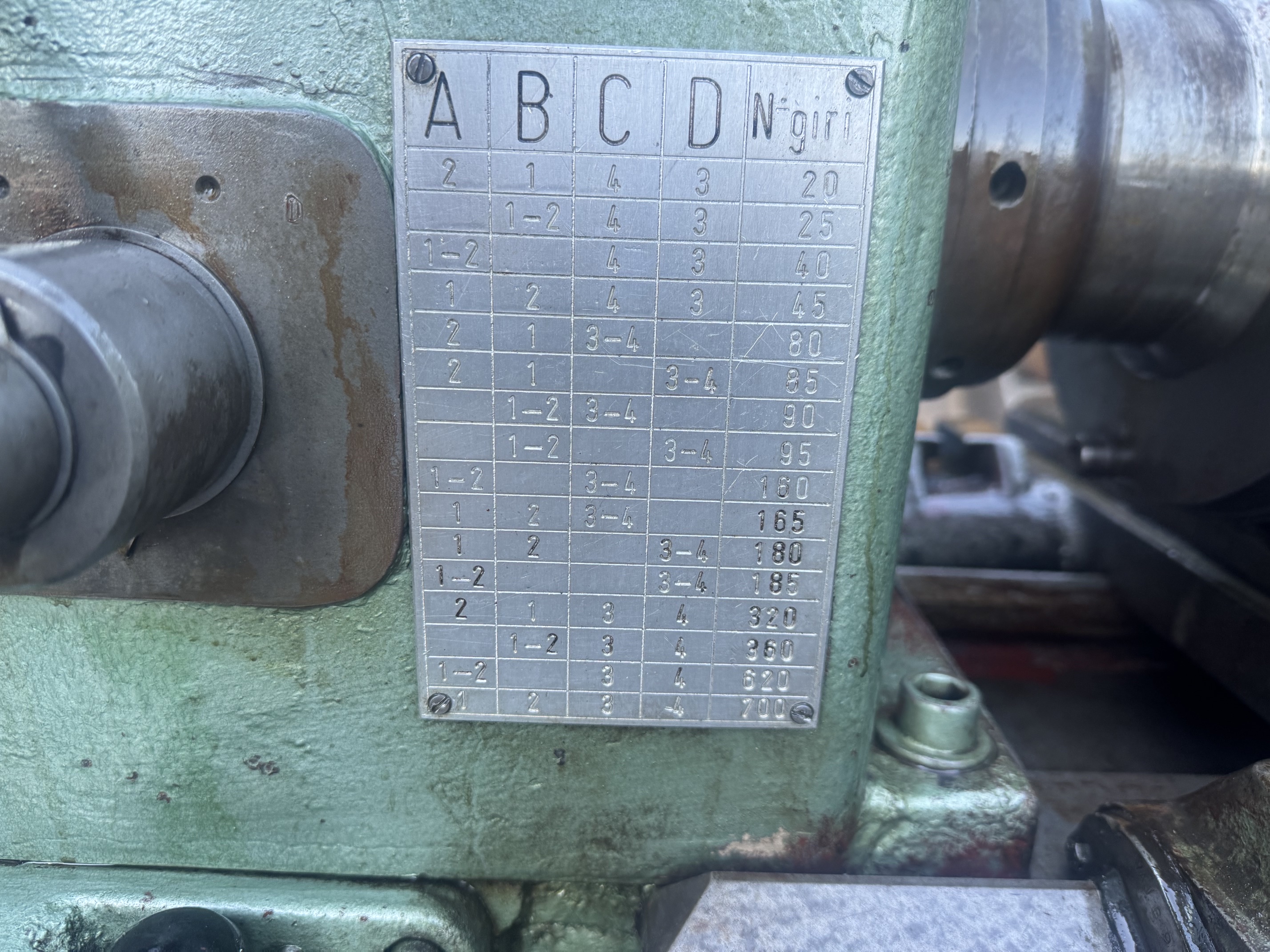

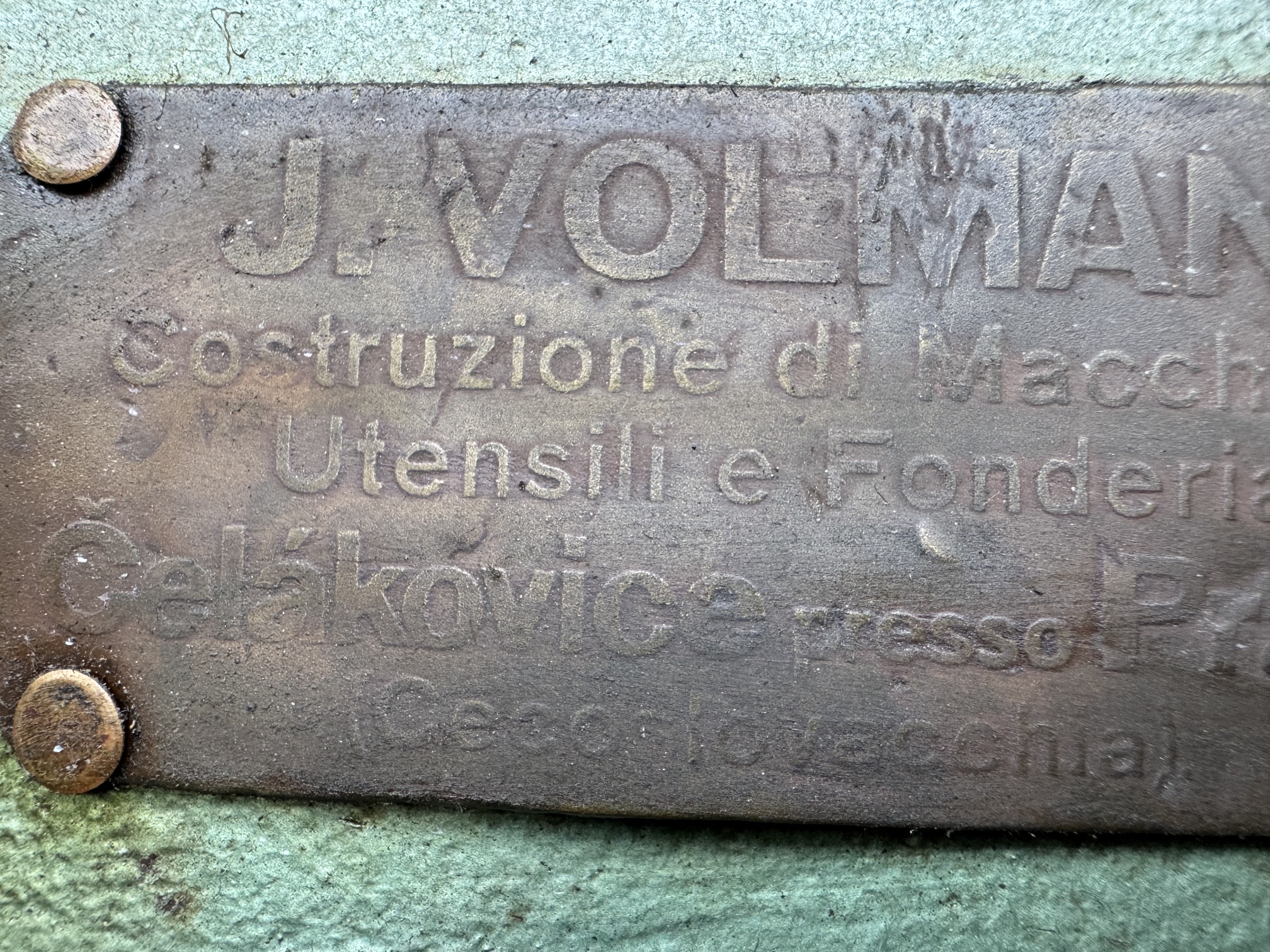

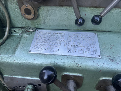

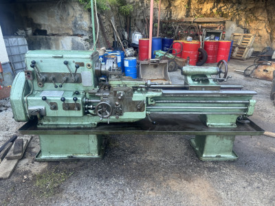

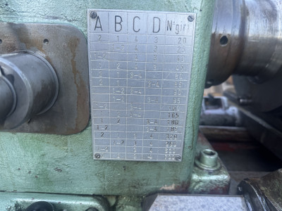

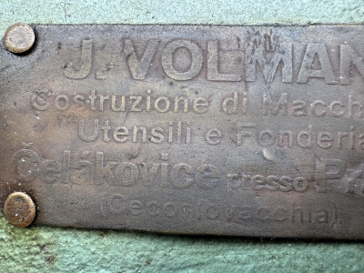

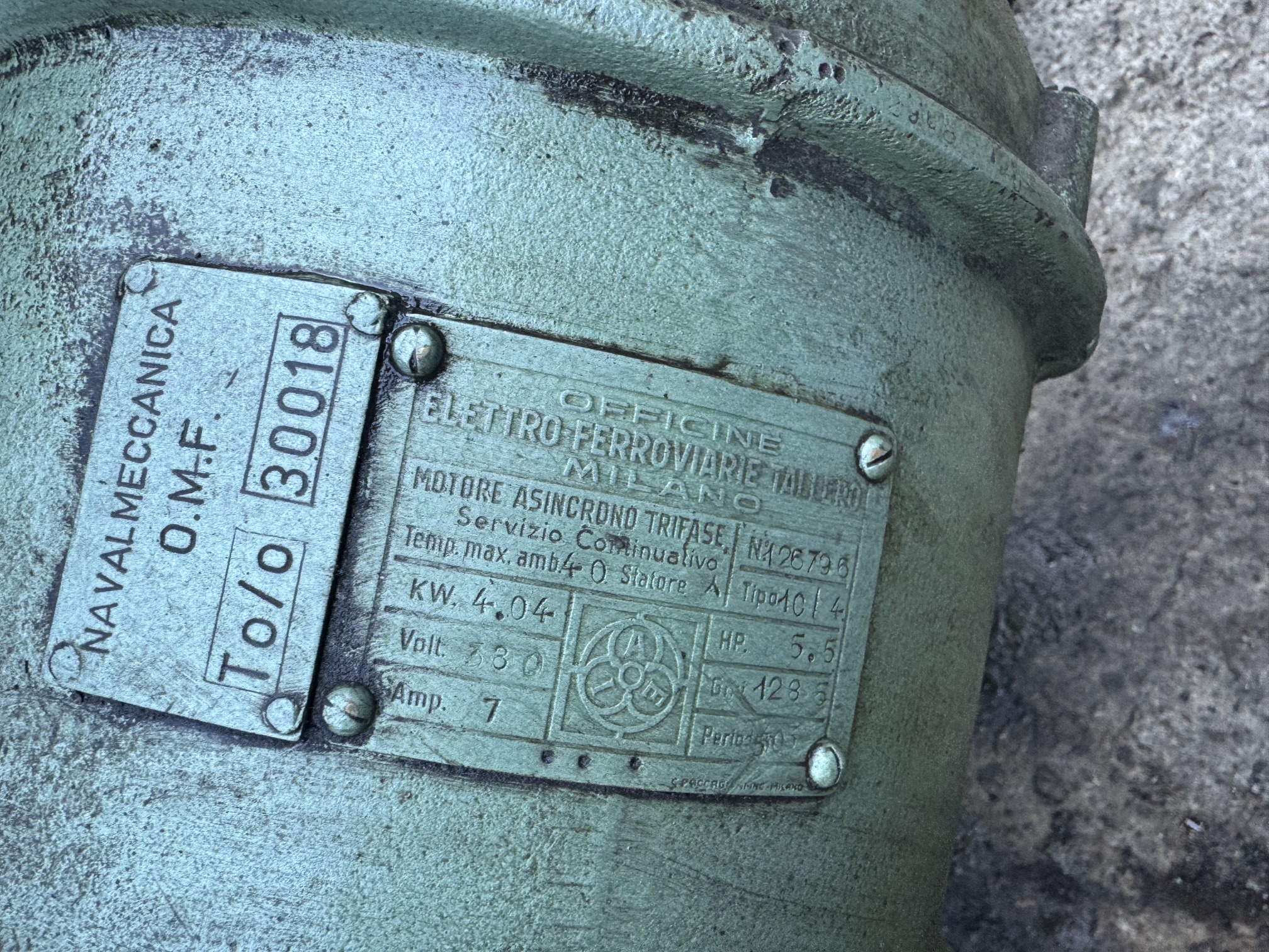

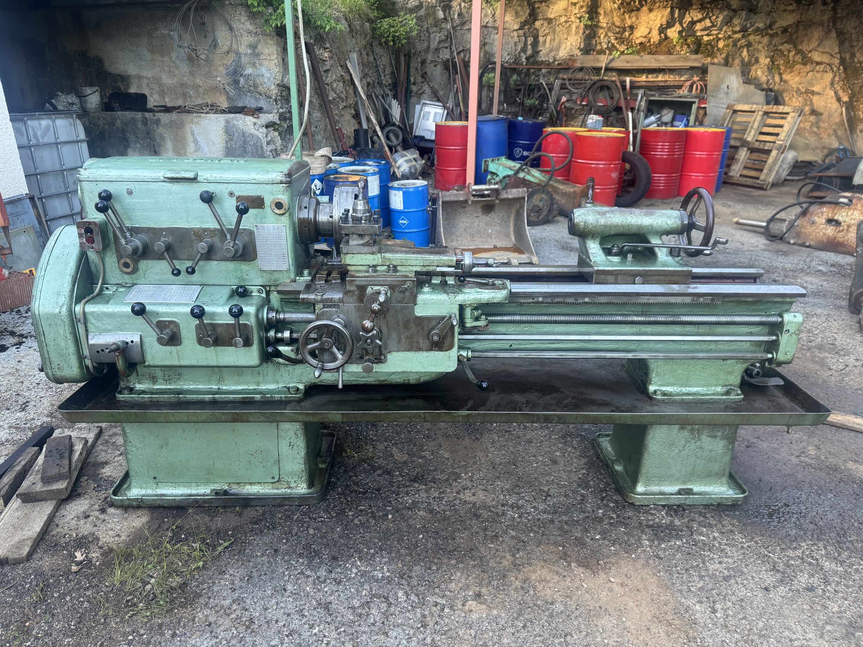

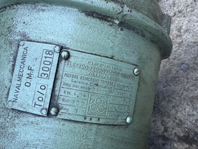

Nedávno jsem za dobrou cenu koupil soustruh, který vidíte na fotografiích. Mohl by mi prosím někdo říct o tomto stroji více informací? Na stroji není žádný štítek – ani označení modelu, ani rok výroby, ani hmotnost.
Podle štítků a motoru se zdá, že byl stroj vyroben pro italský trh. Jelikož je na něm stále uvedeno jméno J. Volman, předpokládám, že jde o stroj vyrobený před rokem 1950. Má někdo zkušenosti s těmito soustruhy? Jak se osvědčily?

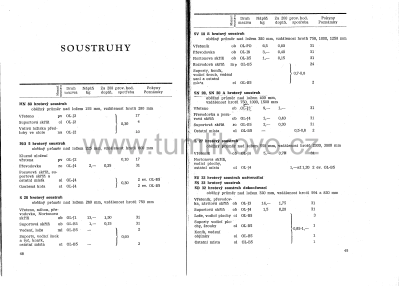

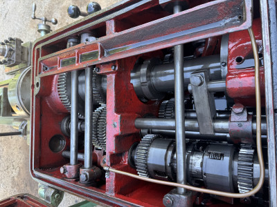

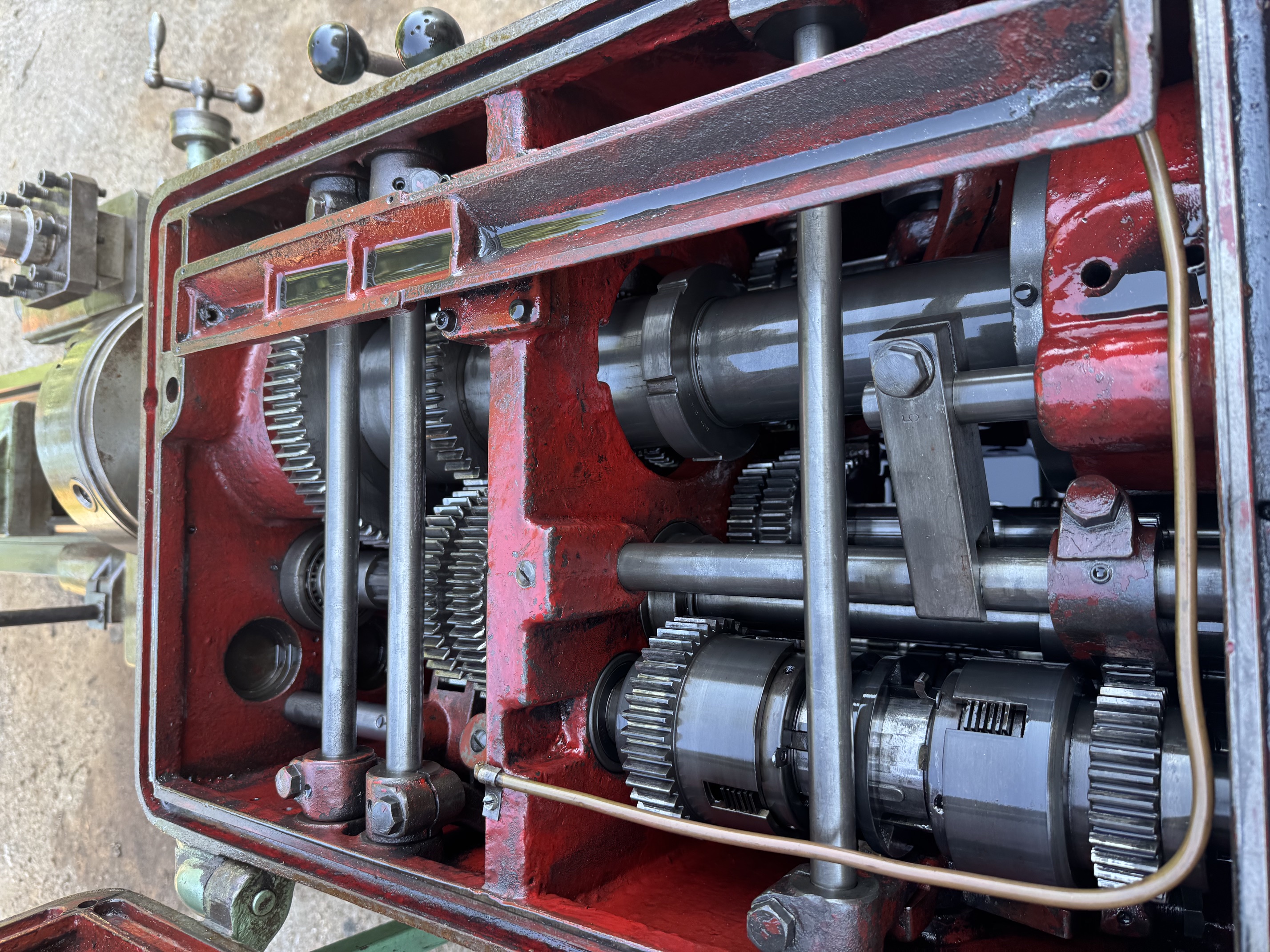

Rád bych vyměnil převodový olej – ví někdo, jaký typ oleje je pro tento stroj nejvhodnější?
Předem děkuji za jakoukoli pomoc.

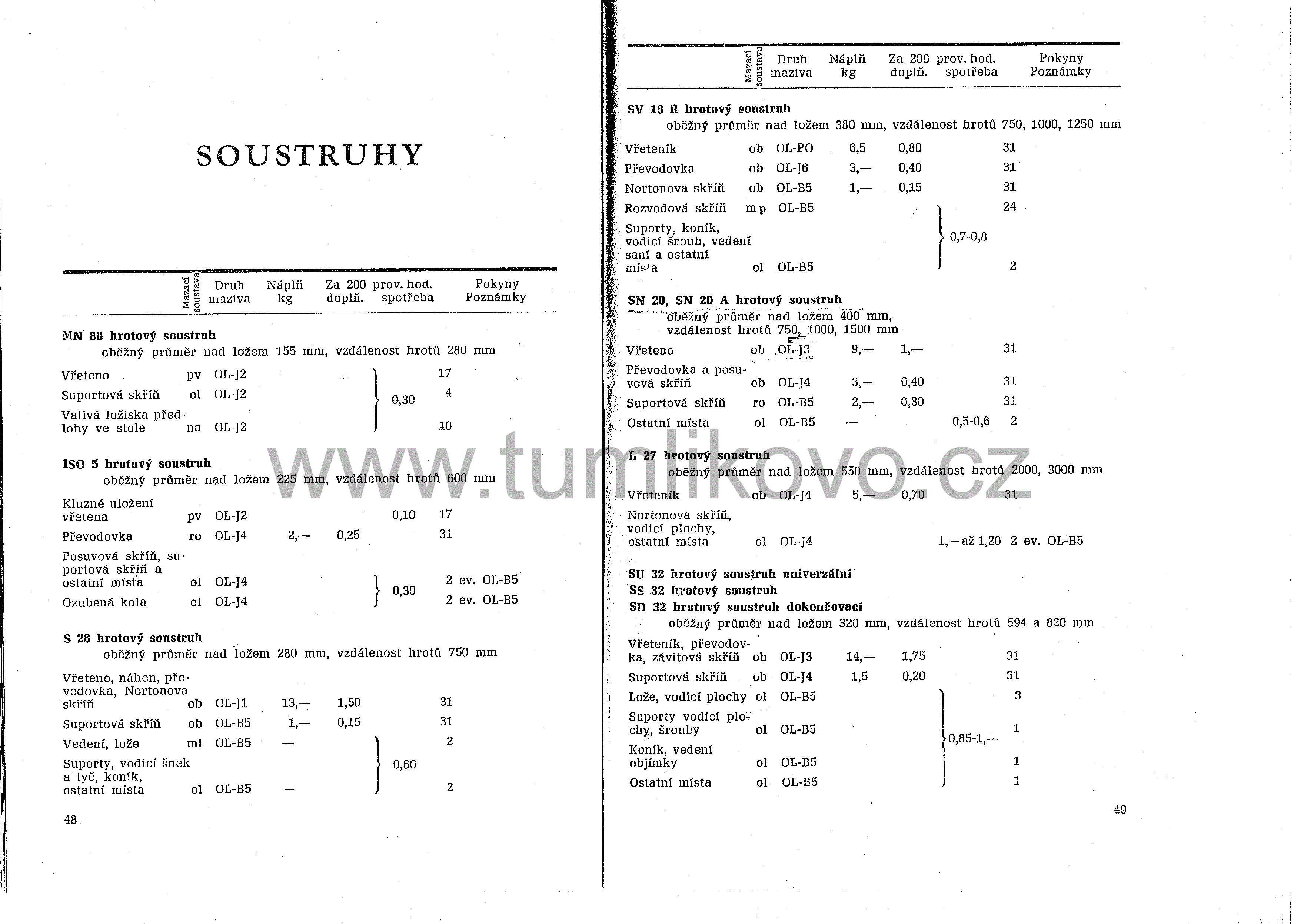

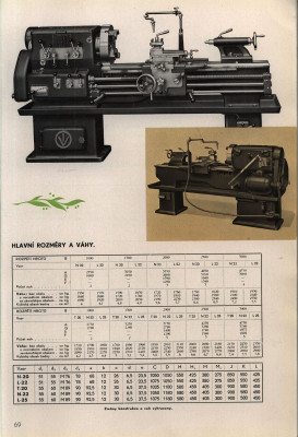

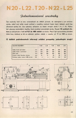

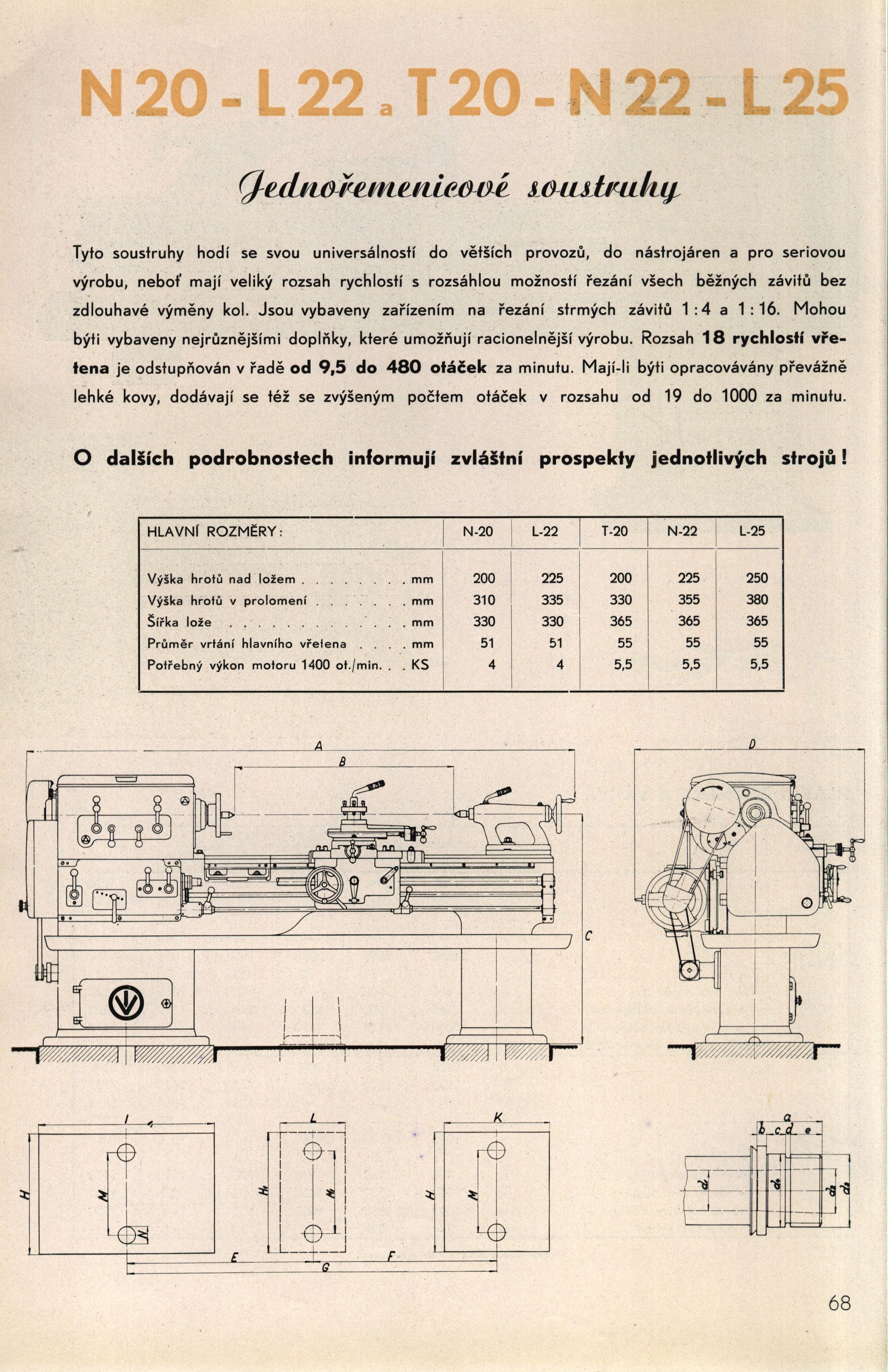

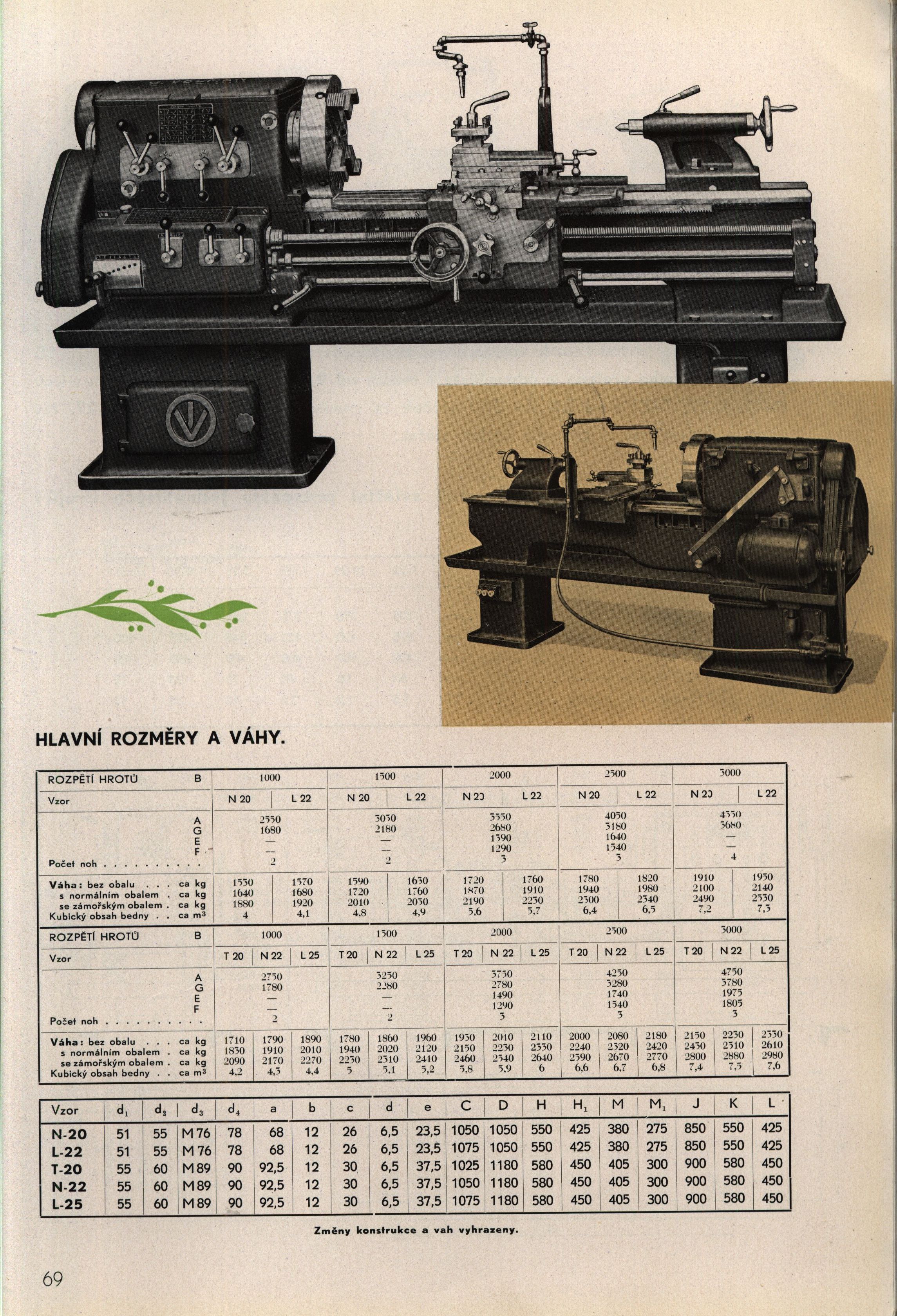

Almac, moc děkuji za zaslané. Podle fotografie to opravdu vypadá na správný kus. Podle údajů by to měl být typ N-22, protože má průchozí otvor ve vřetenu o průměru 55 mm a výkon 5,5 HP.
Děkuji také za informace o oleji.
Víte, v jakém období se tyto soustruhy vyráběly?
roky výroby předpokládám 1938-1950, v katalogu obráběcích strojů z roku 1955 je z Volmanů jen L-27. Soustruh je to určitě dobrý, limitem jsou ovšem max. otáčky 480 ot/min (ev. tedy 1000 u zvýšené řady, to ale u těchto soustruhů nebývá). Známý má N-25 a otáčky ho omezují.

Souhlasím, otáčky jsou omezením. Tenhle má sice maximálně 700 otáček. To je ještě v pohodě pro HSS, s tvrdokovem se to taky ještě dá. Ale není to na nože s vyměnitelnými břitovými destičkami.
tak ono záleží jestli se budou dělat hřídelky D10 a nebo D200
pro někoho je těch 700ot málo pro někoho moc
