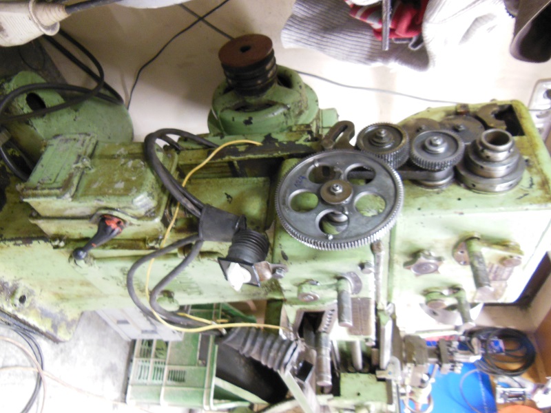

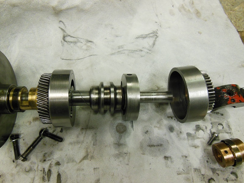

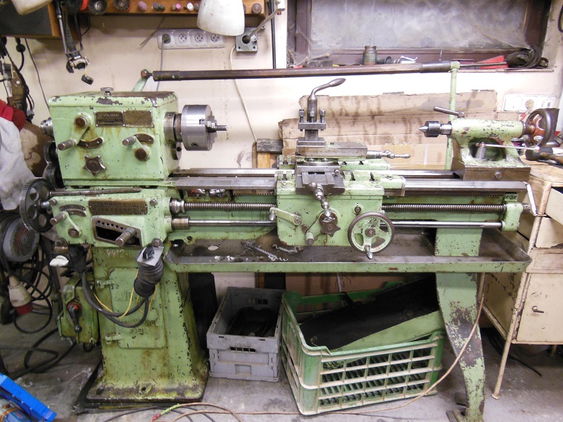

Přeji dobrý den.Předem děkuji zde za přijetí.A rád bych kdyby mě zde někdo poradil ohledně mého nového soustruhu.Zakoupil jsem soustruh Volman ,ale neznám typ ani rok výroby rád bych se něco dověděl vím že se vyráběl v čelakovicích a to je tak vše. Popřípadě bych i rád k němu sehnal pokud to bude možné dokumentaci popřípadě i výměnná kola na výrobu závitu.Budu rád za každý poznatek a radu.za vše předem moc děkuji.I za radu momentálně se potýkám s problémem nefunkční spojky a brzdy několikrát sesazeno a rozebráno a nechtějí se vracet koníky ,který rozevítaji spojku a brzdu.

pár fotografii k tomu to soustruhu

tohoto stejného volmana by měl mít pokud se nepletu uživatel martinodipraga tak mu zkus napsat :wink:

děkuji moc za snahu a za odpověd .ano už jsem mu volal ,ale typ jsem se nedozvěděl :-( ,protože to talé neví,ale radil jsem se co a jak ,ale více hlav více ví nevím co s tou spojkou

a nevím jaká kola k tomu maj bejt a nic.škoda že někde po nějaké pudě není nějaká dokumentace co by šla ofotit :)

Je to Volman lathe Model JDN/2
