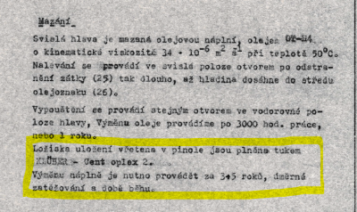

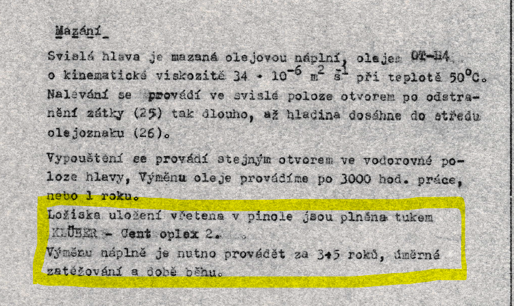

2) Důvodem proč jsem to rozebral byla snaha o výměnu maziva po takřka 40 letech - tak jak je předepsáno v návodu (viz výřez ze skenu).
Z popisu v návodu a z i zde prezentovaných fotek a popisu vřetene jsem usoudil, že po povolení matice půjde suvně (max. mírným tlakem od sebe) a to z důvodu právě výměny maziva a také z důvodu případného seřízení radiální vůle vzniklé provozem. Bohužel když už se hnulo, tak jsem pochopil, že je to chyba. Ano možná to bylo zbytečné a moje hloupost/špatný předpoklad, ale prostě to tak už je. Teď je potřeba zvolit vhodnou cestu co s tím, když už je to rozdělané.

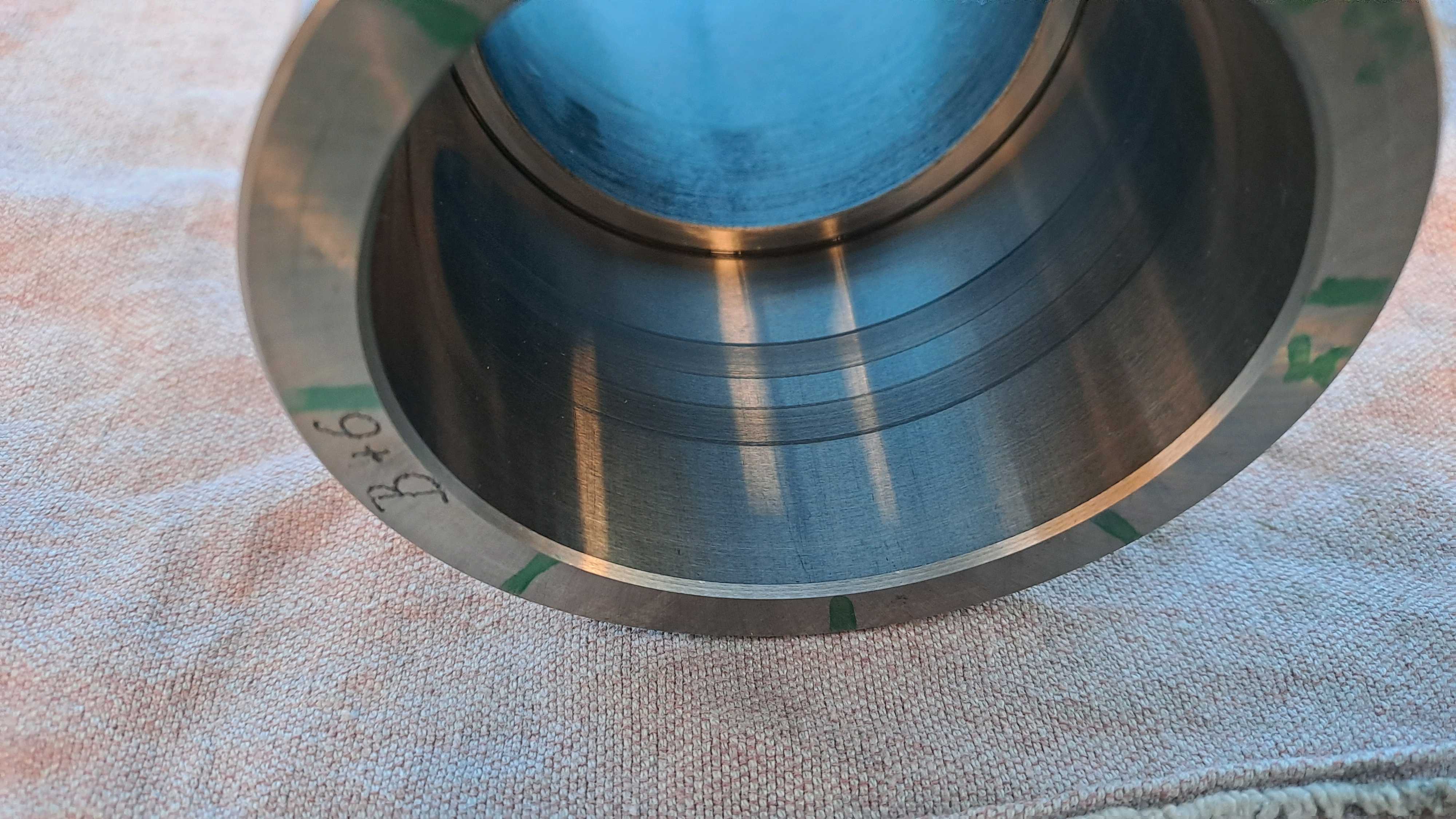

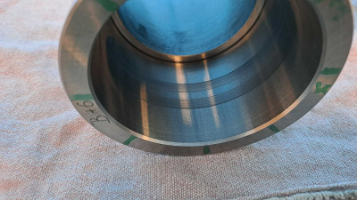

- Lágr v pinole má opticky zmatnělé dráhy, nicméně hmatem není cítit ani změna drsnosti povrchu ani nějaké rýhy. Subitem s tisícinovým úchylkoměrem nebyl naměřen rozdíl mezi dráhou a průměrem nad, pod a mezi dráhami (měřeno opakovaně v v cca 8 místech po obodu) - lepší možnost měření v tutochvíli nemám.
=> pokud bude chod hladký složím jak je, pokud ne, koupím nové. 4) Horní ložiska:
