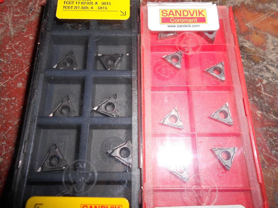

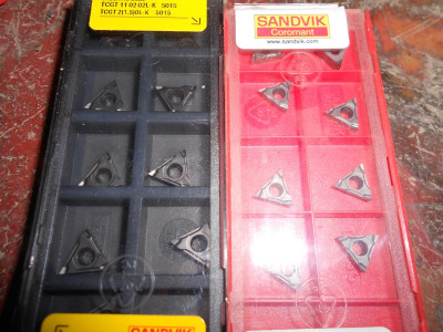

Geometrie VBD
Posuv byl skutečně o řád špatně - je to 0,07 mm/ot. Je to nejnižší posuv, který ten soustruh umožňuje pro posuv v podélném směru.
Mazání: Nemazal jsem. Zkusím to s ukradenou lahvičkou, kterou jsem před chvílí vzal manželce ze šuplíku. Snad na to nepřijde.
Zkusím větší otáčky.
Díky za nasměrování.

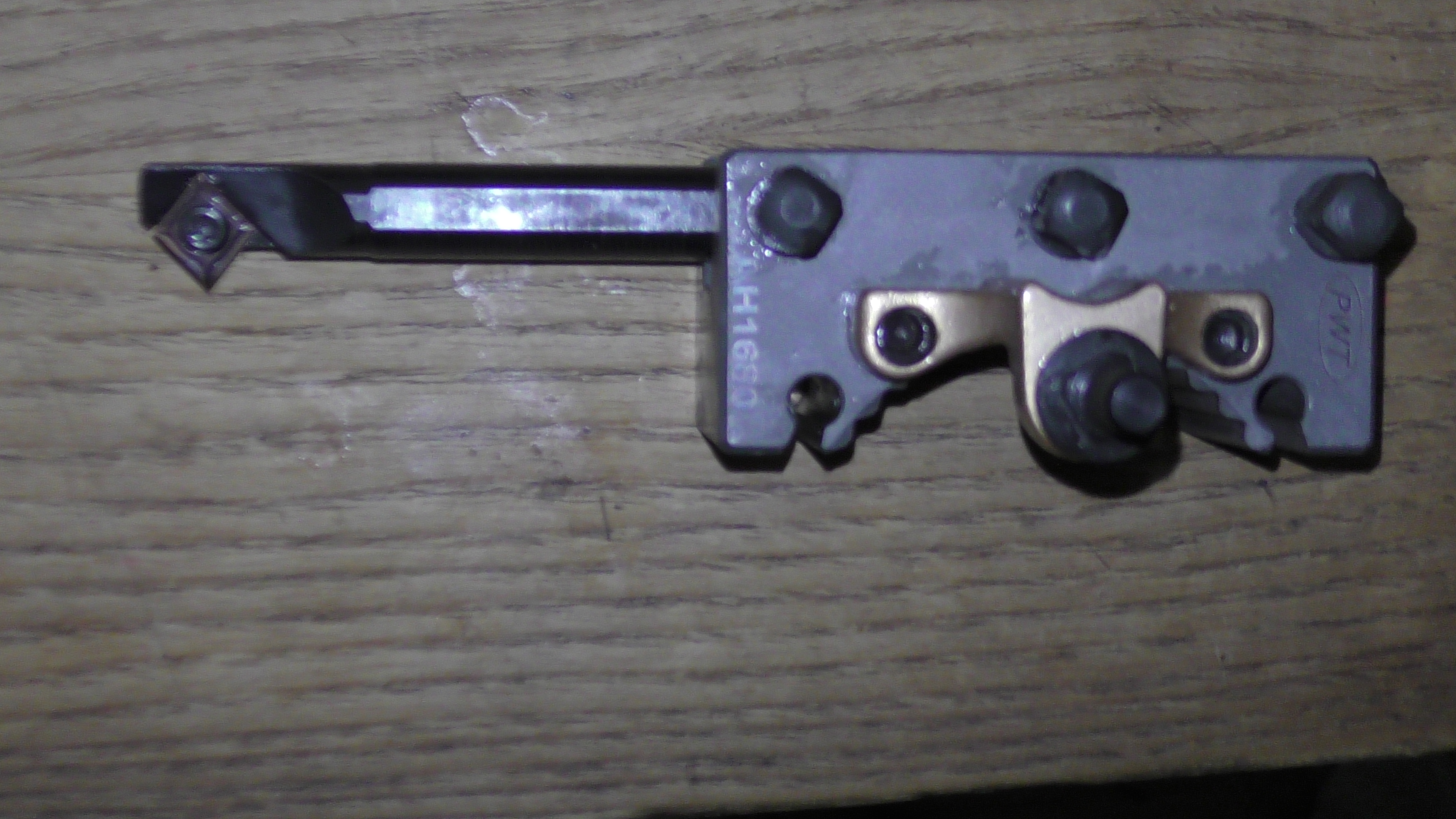

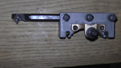

Plátek viz foto níže (kosočtverečný tvar), radius je, tuším, 0,04mm. V ose je nůž zcela dokonale, protože multifix. Vyložení nože viz foto. Obrobek je dlouhý 45 mm a ze sklíčidla kouká jen asi 15 mm. Obrábím vnitřní díru - začal jsem na vyvrtaném průměru 23 mm a zvětšuji na 32 mm.

Je to tedy neostré, ale jak máš usazenej plátek, zdá se mi že v lůžku je nějak s mezerou...

Charon píše: ↑25. 6. 2026, 6:29 Je to tedy neostré, ale jak máš usazenej plátek, zdá se mi že v lůžku je nějak s mezerou...
On je kosočtverečný a ukosený i shora dolů. Ale to víš, je to přeci jen Čínská kvalita. Ale drží tam dobře.

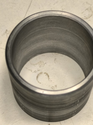

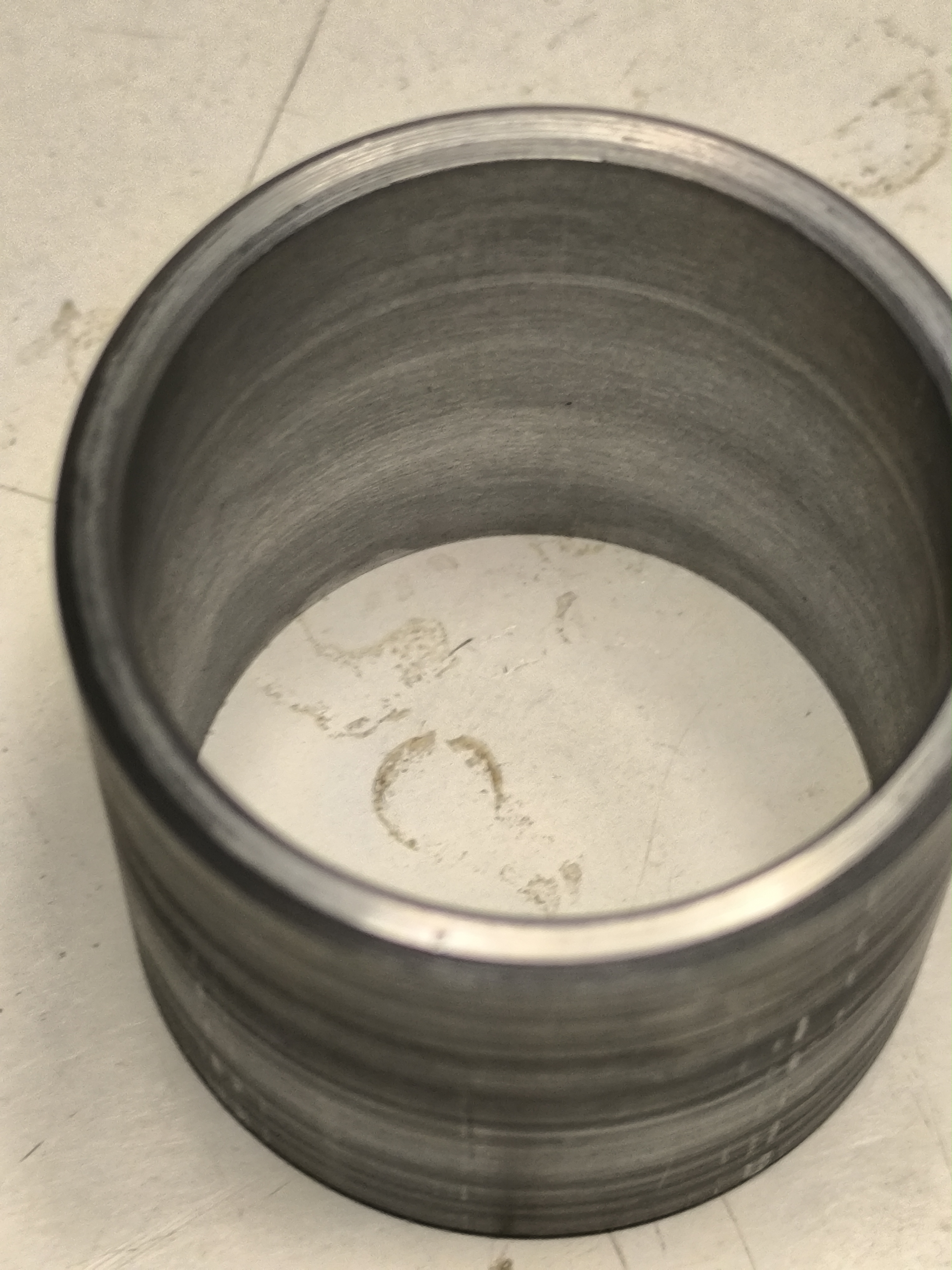

Díky, trefils to zcela přesně. Namazal jsem olivovým olejem a použil 965ot/min, 0,07 posun, třísku 0,1 a je to již dobré. Zkusím ještě přehodit řemen na vřeteni a tím budu mít možnost těch 1200 ot/min. Bohužel méně než 0,07 posun nedokážu.
Vřele děkuji za nasměrování, zase vím o něco více. Sám bych to hledal těžko a výrazně déle.

Díky všem za rady. Výsledek je naprosto skvělý. Špona 1 mm na průměru cca 37mm (dělám další pouzdro d=42), posuv 0,07 mm/ot, cca 975 ot/min. Mazání olivovým olejem. Vytvářejí se modré šponky - zcela nalámané. Povrch je výborný i při tomto hrubování. Řezná rychlost je na spodní úrovni doporučení na krabičce, takže těch 1200 ot. bude zcela přesně. Poslední šponu jsem úmyslně udělal 0,7 mm, aby to nebylo zcela hladké, protože to budu lepit loctitem.
