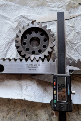

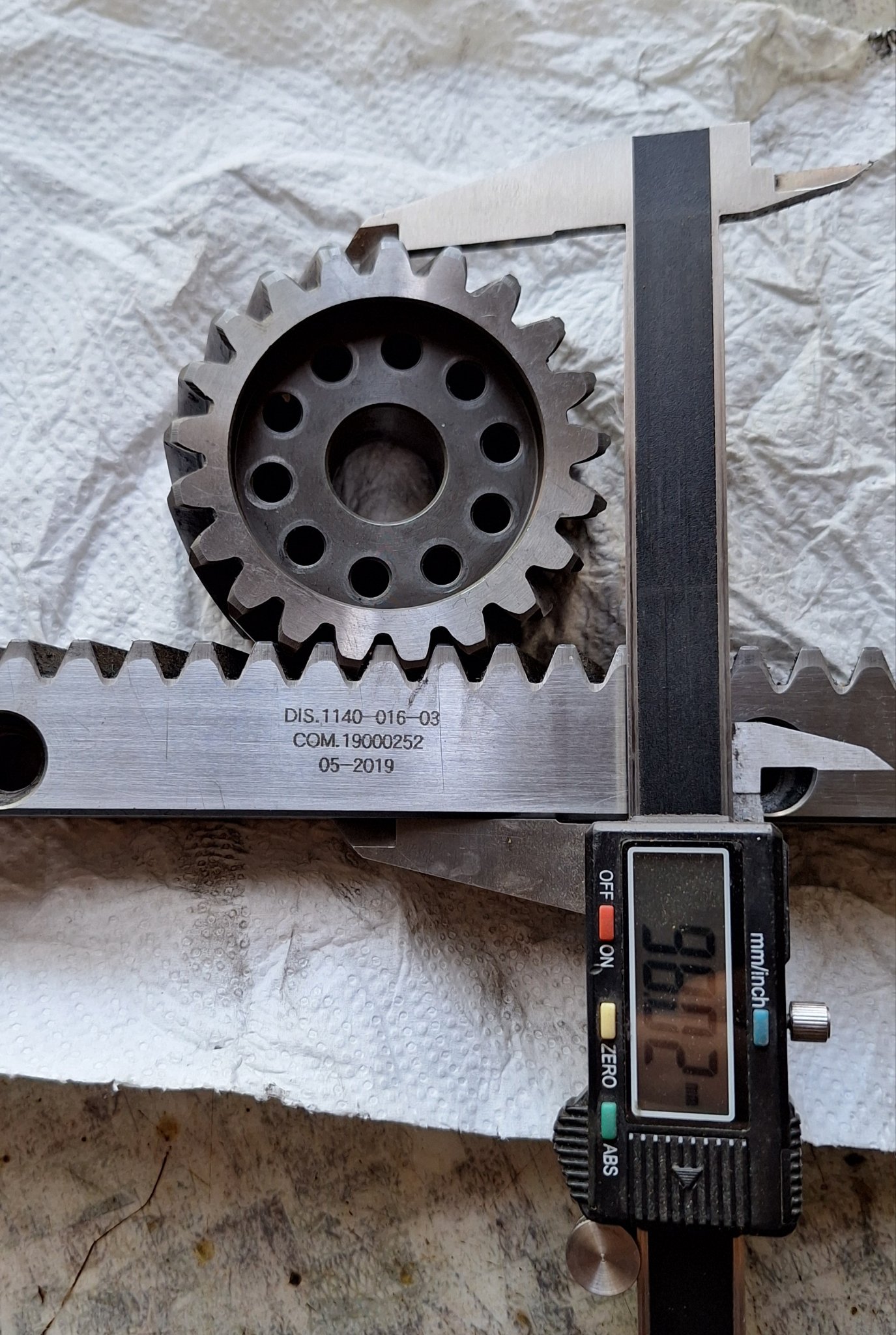

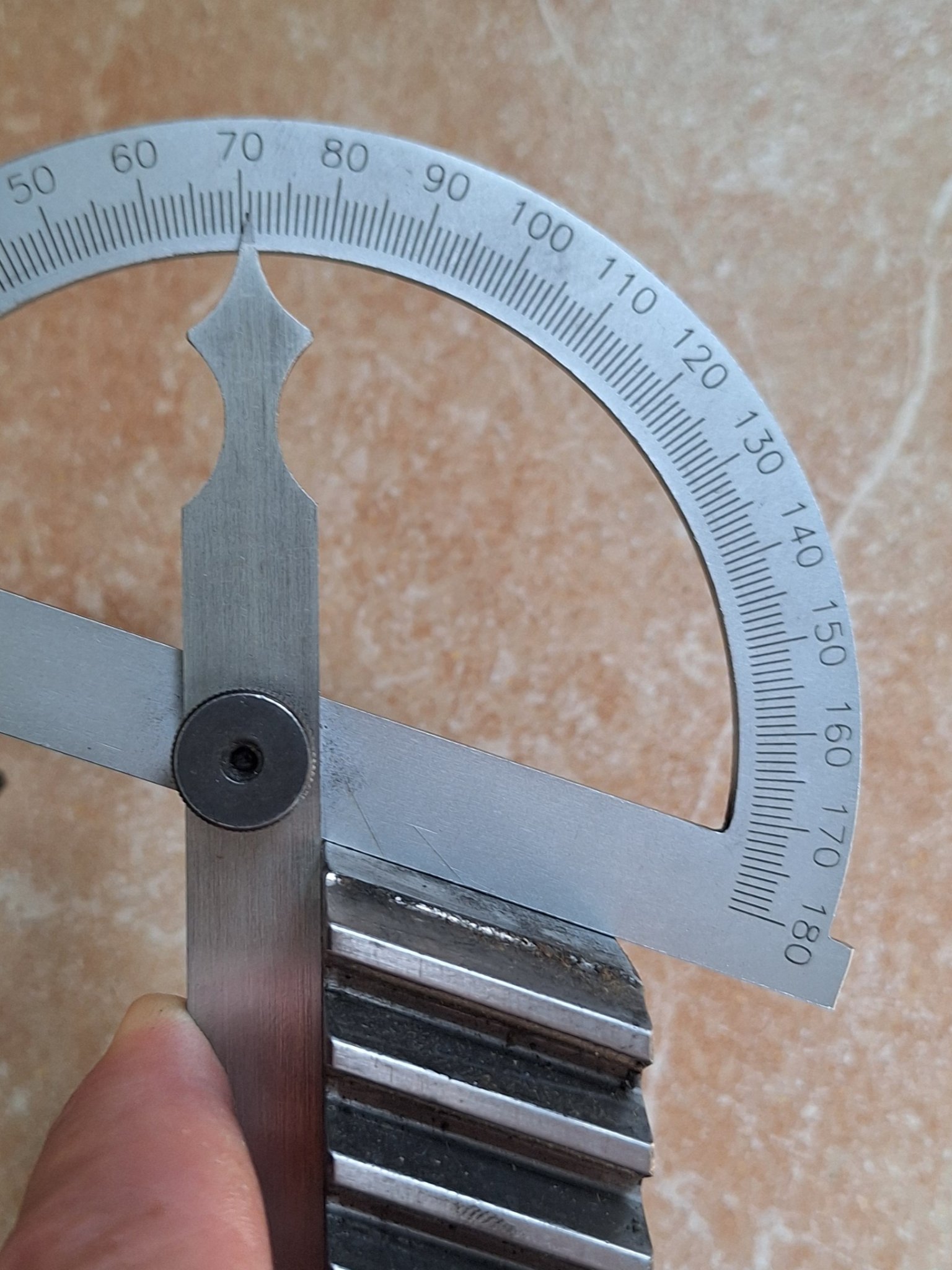

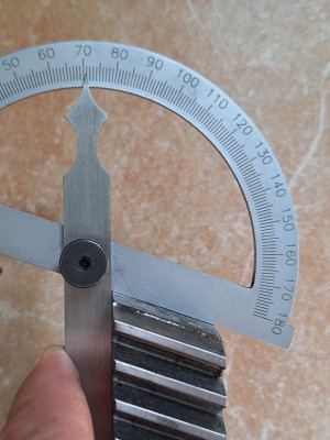

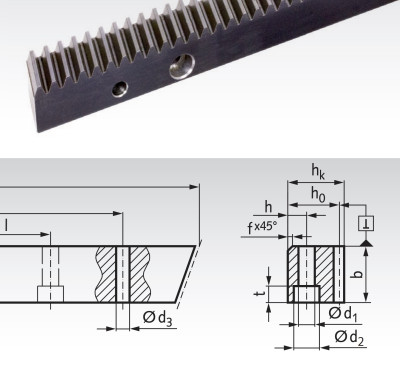

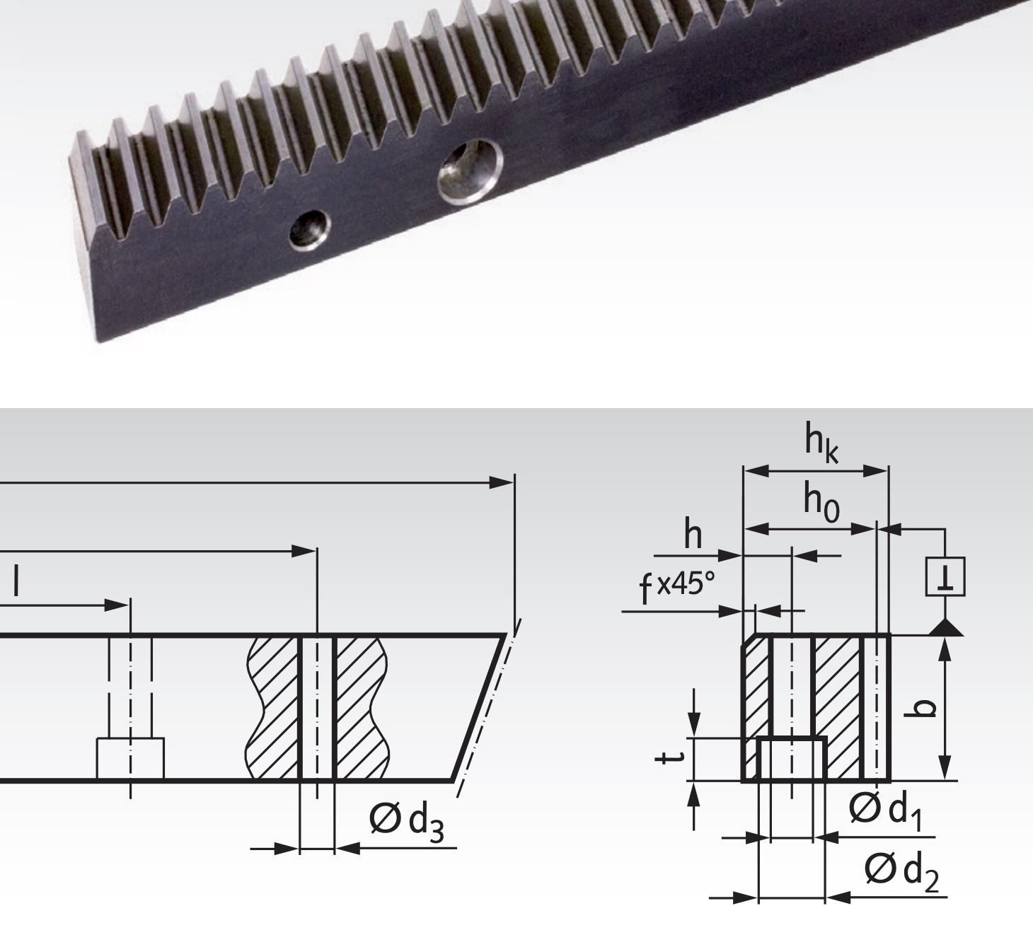

Zdar, pro posuv plánuji použít tyto hřebeny + pastorky (šikmé ozubení, p=10mm, modul 3*, 21z), chci se zeptat, jakými šrouby (či sestavou šroub-podložka či co) se to má správně montovat? Otvor má fí 10mm, zapuštění má fí 15mm a hloubku 9mm, šířka hřebenu je 29mm. Klasický M10 s válcovou hlavou má fí hlavy 16mm..
Dík, T.
* Myslím, že je to plus mínus to samé, co 253 605 11 zde
d1 = 10mm, d2 = 15mm, t = 9mm, b = 29mm
