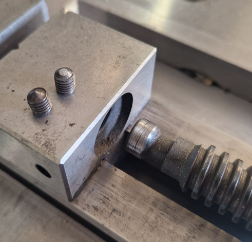

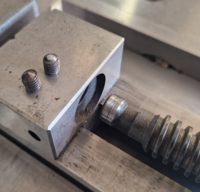

Ahojte,
kamarát mi priniesol tento zveráčik. Ale zdá sa, že v upnutí závitovky k pohyblivej čeľusti niečo chýba. Neviete mi poradiť čo? Nech nevymýšľam vymyslené 🙂

Na fotografii id=193765 je vidět, jak v otvoru uvnitř posuvné části čouhá kousek šroubku.
Zjevně by měl být delší a dostatečně zašroubovaný, aby bránil té závitovce ve vytažení.
(A možná, že správně má mít v tom místě i jakousi část bez závitu, aby to po ní líp klouzalo.)

Tam bude utržený ten konec válcové části šroubu, co půjde od spodu do čelisti.

Může to být různé.

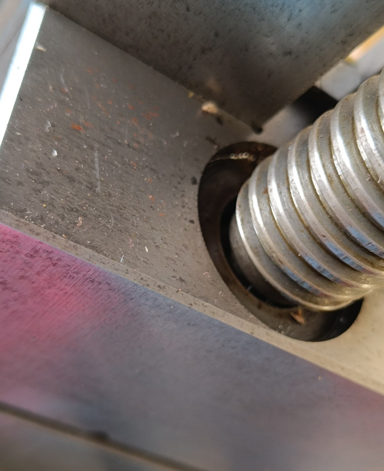

Většinou ale bývá mezi koncem šroubu a dnem díry kulička. Ten šroubek co je vidět na třetím obrázku měl asi původně čípek, který zapadal do zápichu ve šroubu a tahal čelist zpátky. Pokud někdo tu kuličku "vysypal", čípek neudržel tlak šroubu a ulomil se.

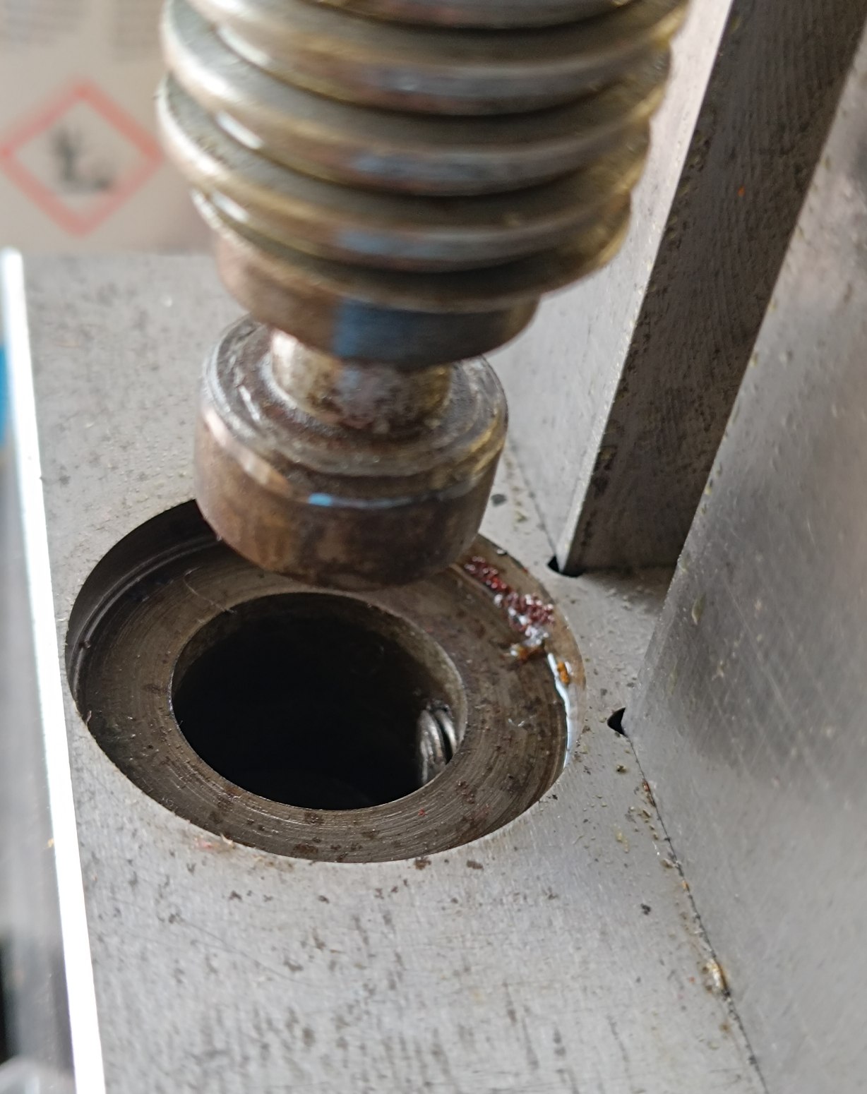

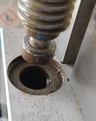

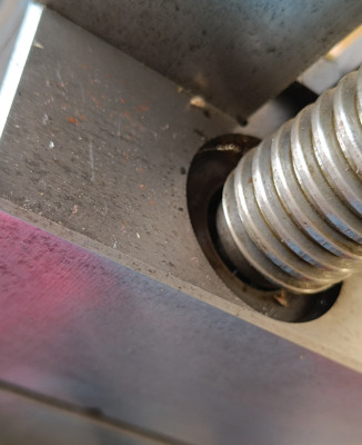

Tak som lepšie prezrel koniec skrutky aj dno otvoru v čeľusti. Nič nenasvedčuje tom, že by tam mohla byť gulicka, pretože dno aj koniec skrutky je úplne ploché. Utrhnutý šrób ktorý má aretovať závitovku je jasný. Akurát že koniec závitovky v otvore čvachtá asi o 2 mm. Nemá tam byť mosadzné futro s golierom zapadajúcim do toho vybrania v čeľusti?

Pokud tam není kulička, bude tam jenom podložka pod koncem toho osazení.

Milan199 píše: ↑26. 7. 2026, 8:03 Pokud tam není kulička, bude tam jenom podložka pod koncem toho osazení.
No jasné! A tá vycentruje skrutku. Podložka by mala byť z mosadze?

Asi bych jako nej viděl hliníkový bronz. Nebo nějaký tvrdší bronz. Mosaz je už trochu nouze.

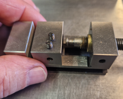

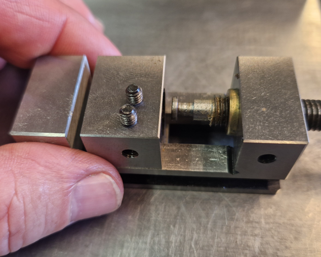

Uklízel jsem dneska ve firmě a tak jsem rozebral dva svěráčky. Nebyla v nich ani kulička, ani podložka. Jsou tam dva červíky // druhý je kontra //
Takže trochu na prasáka, ale nějak to funguje.

Ahoj Milane,
ďakujem že si si spomenul a ešte aj dal prácu ho rozobrať. Tým pádom u mňa to bude prakticky to isté, akurát miesto červíkov zboku čeľuste (nieje tam diera) úlohu bude plniť ten inbus zaskrutkovaný zospodu.
U teba je uloženie konca skrutky v diere tiež také čvachtavé? U mňa je diera asi o 2mm väčšia ako koniec skrutky!

Radiální vůle konce šroubu je cca 0,1 mm. Nicméně u toho maličkého svěráčku ten zápich pro červík šíleně házel. Tak jsem to upíchl a posunul. Šroub je i tak zbytečně dlouhý. Asi už počítali s tím, že si to DOděláme DOma. // viz. přezdívka legendární Š105 / 120 //.
Pokud tam máš radíální vůli 2 mm, tak bych zvážil pouzdro - klidně i z té mosazi.
