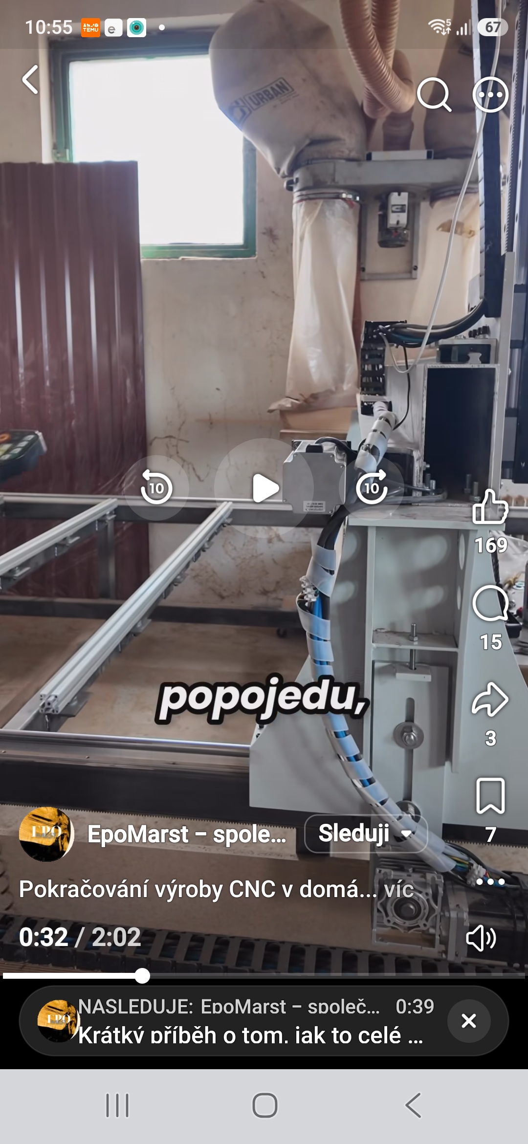

Jsem zvědavý jak to bude pokračovat a fungovat

Jenže ne zcela bezpředmětnou otázkou je JAK to funguje.
V momentě kdy frézuju zámky a ty se buď vaklají nebo nejdou do sebe zasunout, což je skutečně otázka desetin, tak je to docela komplikace při následné montáži.
Pokud mi to přeráží frézy kvůli tomu že se to celý klepe, tak to taky není zrovna produktivní.
Pokud mi to ztrácí kroky pač potřebuju frézovat rychle a ne dělat čtverec z překližky dvě hodiny, tak to už vůbec není produktivní, plus zkurvenej materiál.
O rozklepaných řezech, který pak musí člověk ručně dobrušovat ani nemluvě...
Jako, frézovat to bude, o tom žádná. Ale pokud to frézuje hodinu místo 10minut a člověk následně musí dělat hromadu postprodukcí, tak je to mírně řečeno napikaču.

Nepřeháníš trochu? O jakých zámcích je řeč?
Jinak to není první CNC, co staví, takže asi má představu, co od toho může čekat.
T.
Tipnul bych, ze kdyz dela prevazne se drevem, tak nejspis truhlarske spoje, cink a podobně. Čili zámky
Asi tak.
Je opravdu při montáži rozdíl jestli je tam vůle dvě desetiny - když to slepím, musím to nějak zajistit aby se to nerozpadlo než to zaschne, a musím čekat než jdu přilepit něco dalšího.
Když to ale udělám na "tuho", čili s tolerancí desetina, tak to držet nemusím, prostě to natřu lepidlem, paličkou lehce sklepám k sobě a drží to, můžu prakticky ihned lepit další část. Pokud to ale bude o desetinu větší, tak to tam budu rvát kladivem (šance poničit dílec), a dvě desetiny plus znamená že už to prostě do sebe nedáš.
Prase truhlář to kuchá žabikuchem klidně s půlmilimetrovou vůlí, pak tam narve litr lepidla, jenže takovej spoj prostě dobře nedrží, ten půlmilimetr lepidla snadno praskne a nazdar. Dřív to taky kuchali žabikuchem, jenže to lepili klihem, a to je trochu něco jinýho, to tak snadno nepraskne. Dneska už ovšem klíh nikdo nepoužívá.
Zrovna před dvěma dny jsem tady lepil bednu 1200x600x500, rohy spojené zámky (na cink). Shodou okolností tu stál truhlář a koukal jak jetel když jsem tu bednu složil nasucho a ona držela. Celou slepenou pak asi za deset minut. Povídal že on by se s tím sral nejmíň hodinu, spíš dvě, řešil u toho svorky, stahovací popruhy apod.
