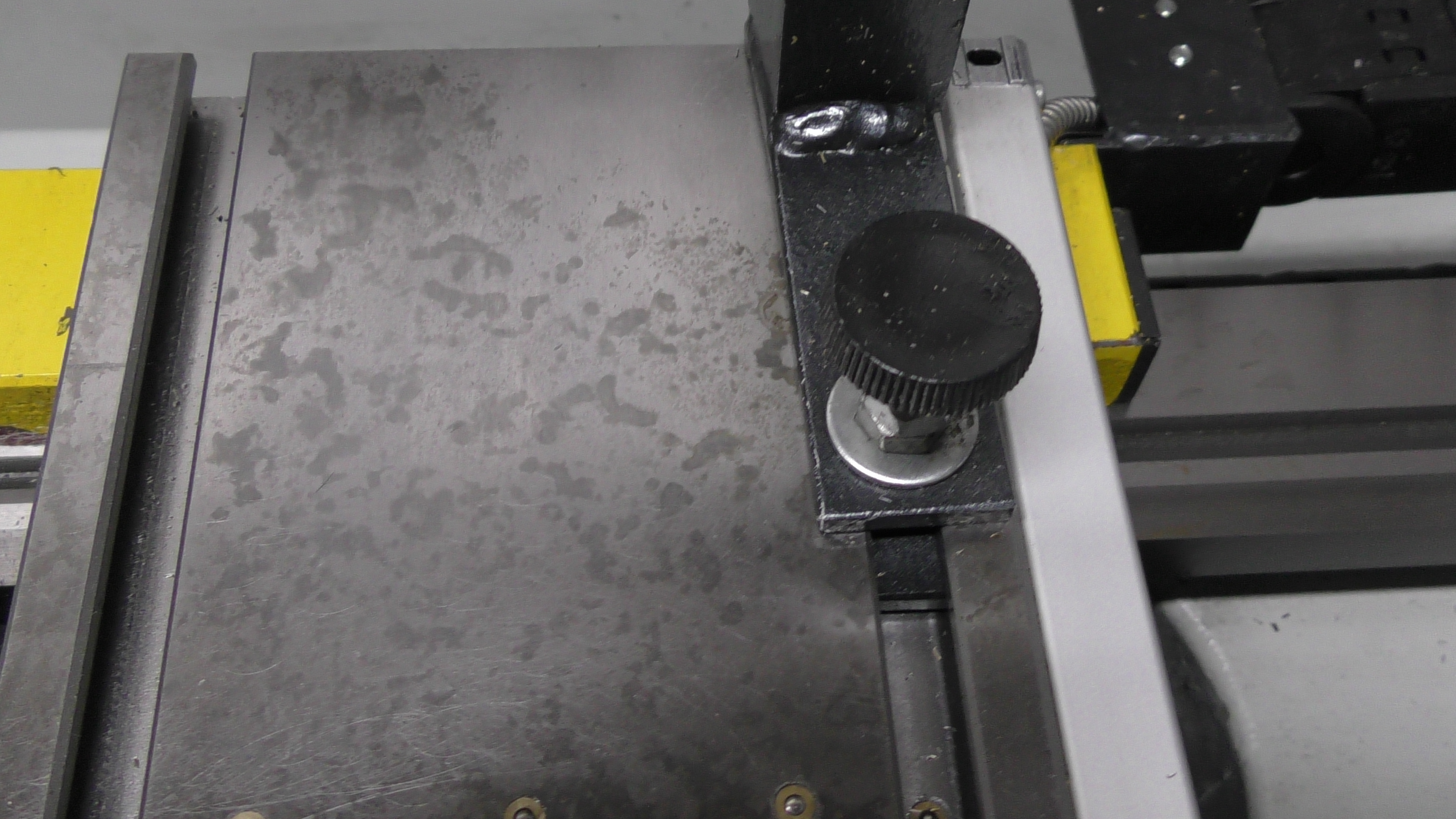

Nechal jsem na suportu špony a takto to dopadlo.
Nemáte někdo tip, jak to lze chemicky odstranit? Brusným rounem to sice jde, ale to se mi zatím nechce.
A lze nějak tu litinu ošetřit, aby se to nedělo?

V testu od Šimka a Grossmanna byla otázka :
Skvrny na manželově saku -
a ) ignorujeme
b ) vystřihneme nůžkami
c ) vyčistíme chemickým prostředkem
Myslím, že a ) je správně. On se ten odstín časem sjednotí :mrgreen: .

Vidím, že nejsem s tímto problémem osamocen. Budu jej tedy ignorovat :? . Děje se to i pod olejem, takže to snad nezreziví úplně.

To se mi stalo taky po neuklizení špon ale litinových na čelistech přesně rezavá liška na jedné straně.

Ještě jsem trochu zkoumal na "ynternetu" a zjistil jsem, že ten problém je zřejmě způsoben galvanickou korozí, protože litina a běžná ocel má mírně odlišný elektrochemický potenciál. Jediný způsob, jak se tohoto jevu zbavit, je izolace. Mohlo by tedy pomoci preventivní ošetřování litinových dílů pomocí oleje s obsahem PTFE. Zkusím a uvidím.
