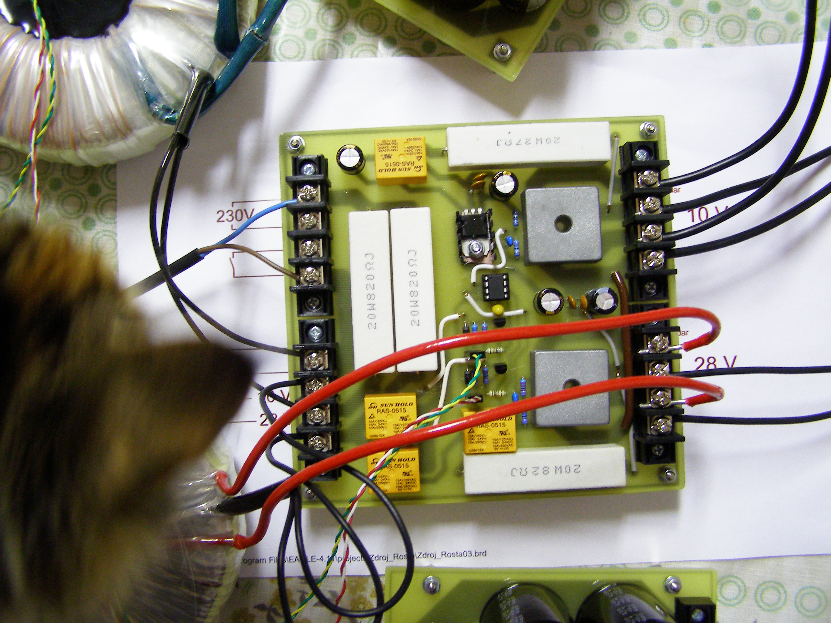

pohled do skříně mmne ujistil že filtrace bude řádná šetnáct kousků si ovšem vezme příslušný nabíjecí proud a tedy dokáže vyhodit jističe dost "daleko" pak přijde na řadu softstart na vstup trafa...dlouho jsem si stroj prohlížela,protože se mi celkově líbí

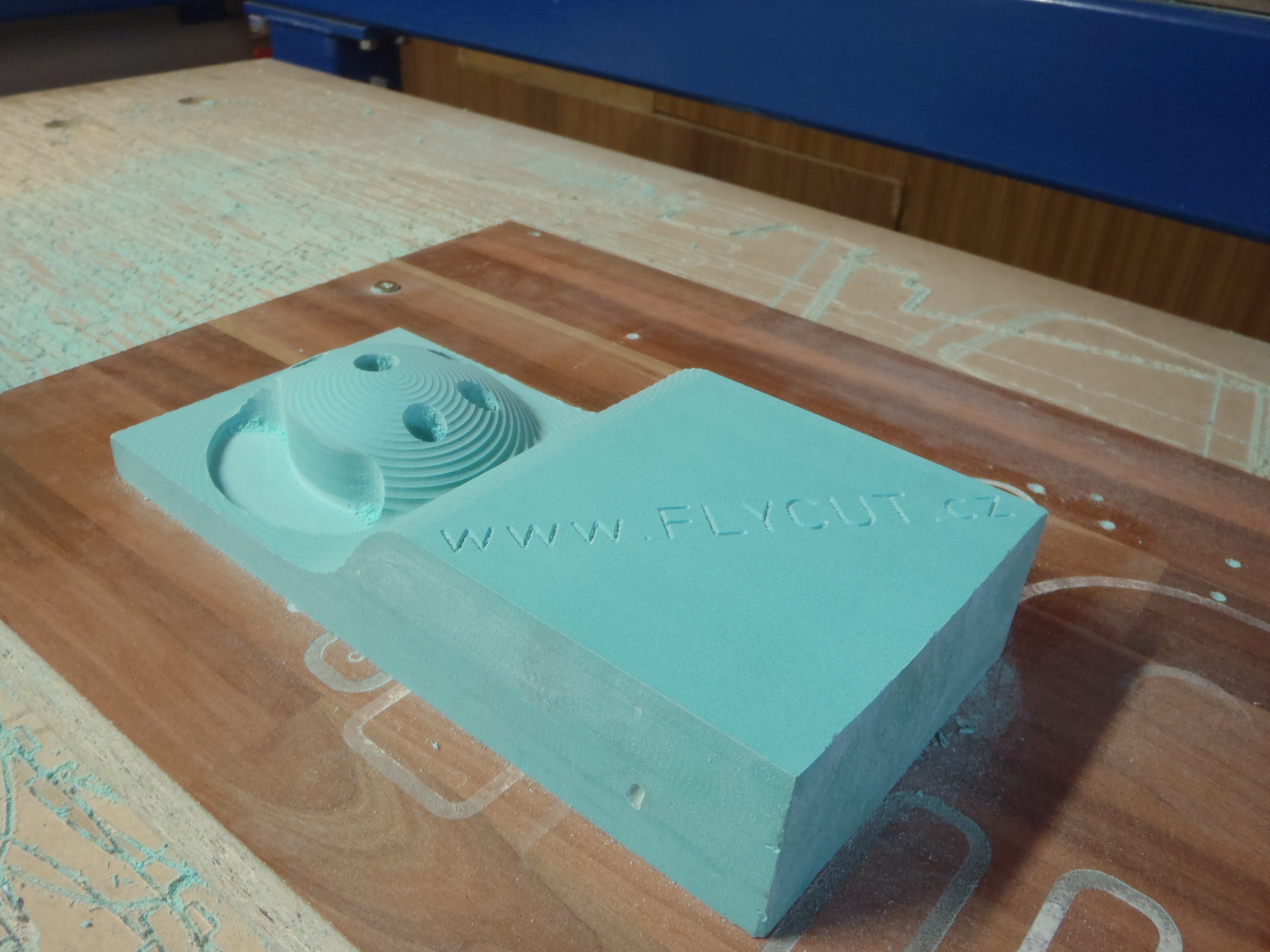

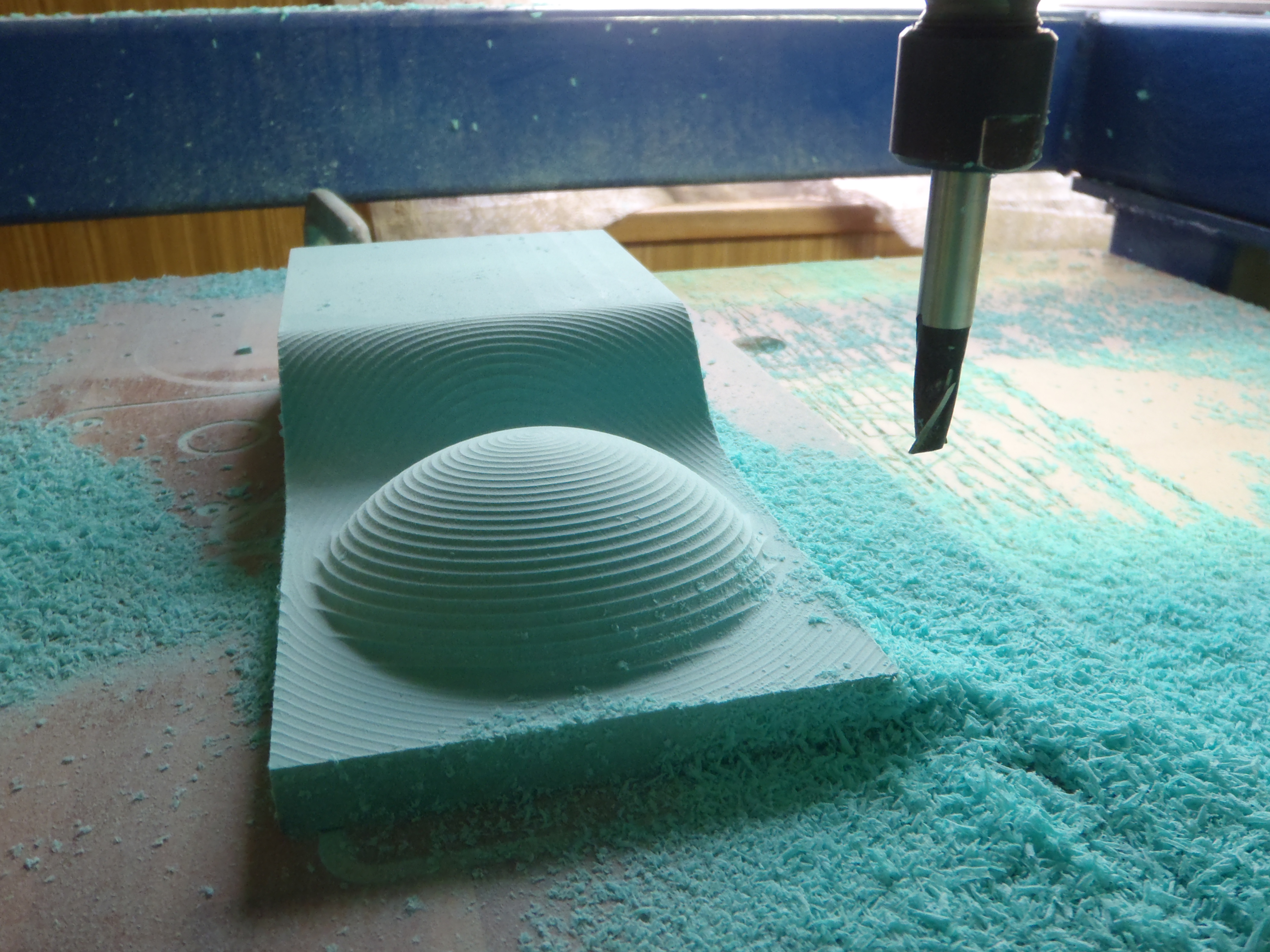

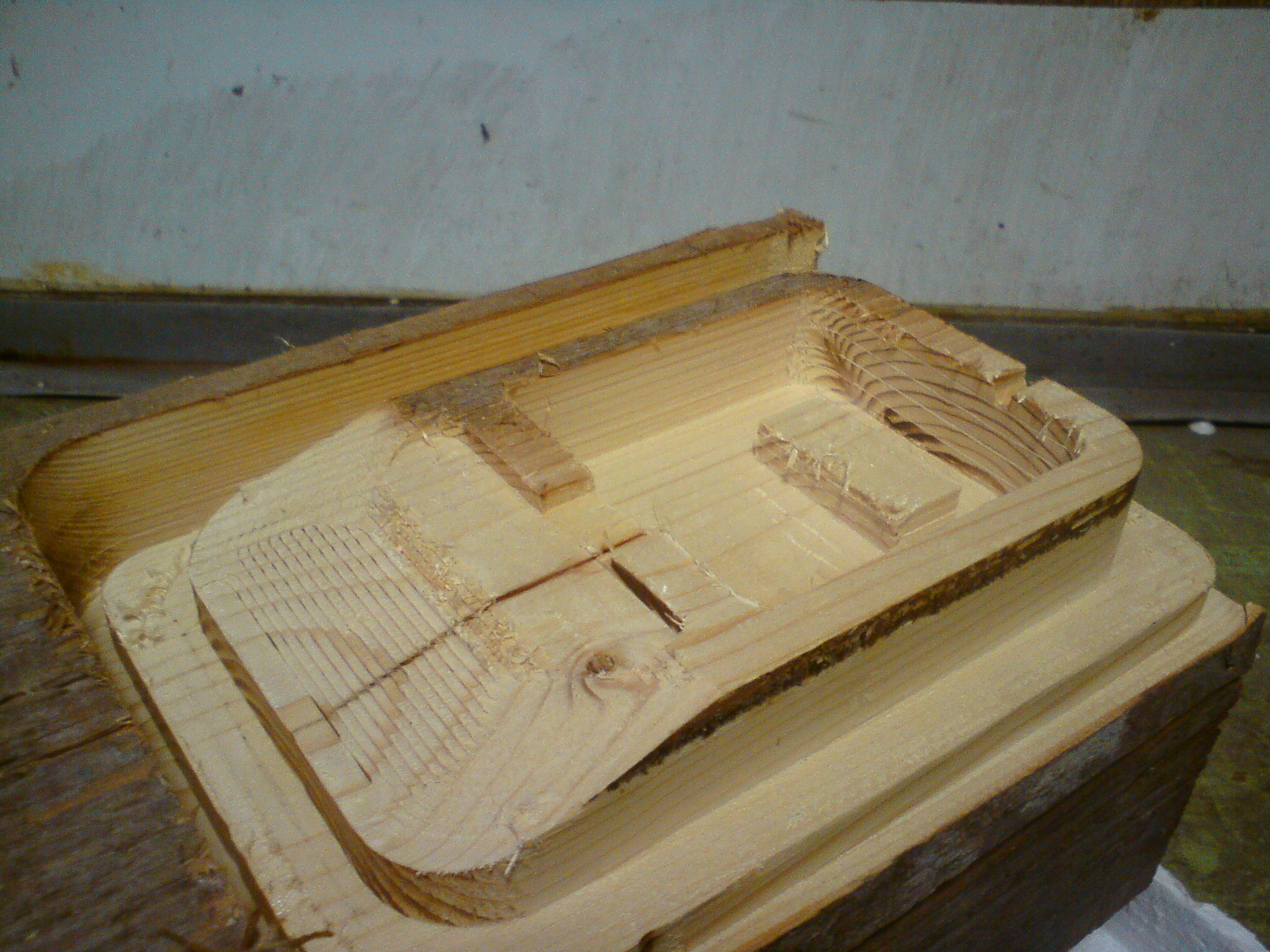

tak jsme zajeli konečně do matroše ... sice jen polistyren a dřevo , ale ono to příjde časem ... na dřeveném výrobku jsou chyby .. hlavně mým naprogramováním v pár chvílích se ze dřeva docela kouřilo a ke konci to už nebylo zrovna ostré ...

Pekna praca. A uz sa slo aj do tvrdsieho ? Ci neni problem s ulozenym Y osi, jak tam je na jakle z boku navarena ta hrubsia pasovina... Pekne video, tiez sa mi dobre stavia z profilov ale neni vybavicka
ja si ale neuvedomujem ze cakam privela a chcem aby mi to slo do duralu tak pekne ako tebe do polystyrenu

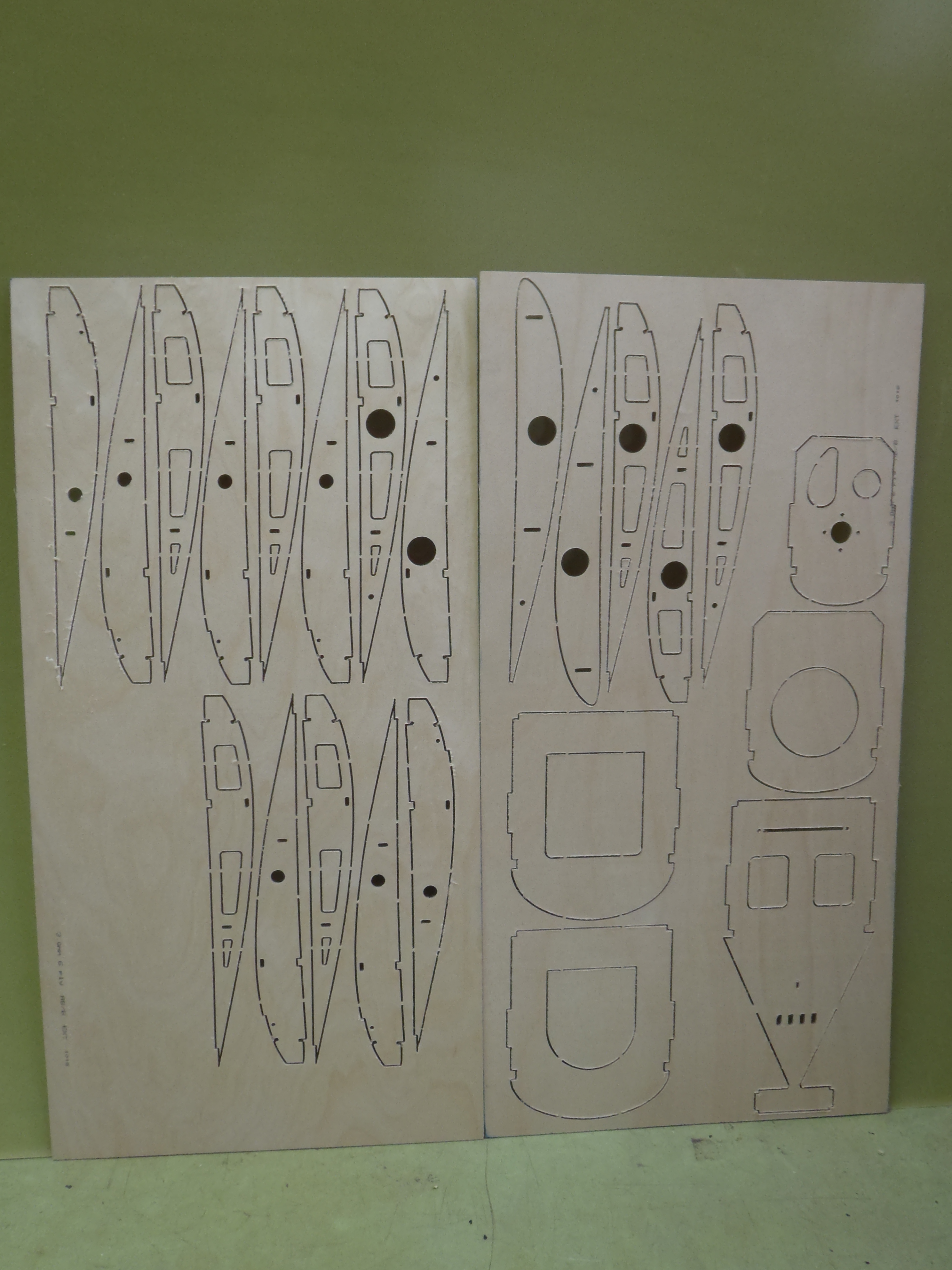

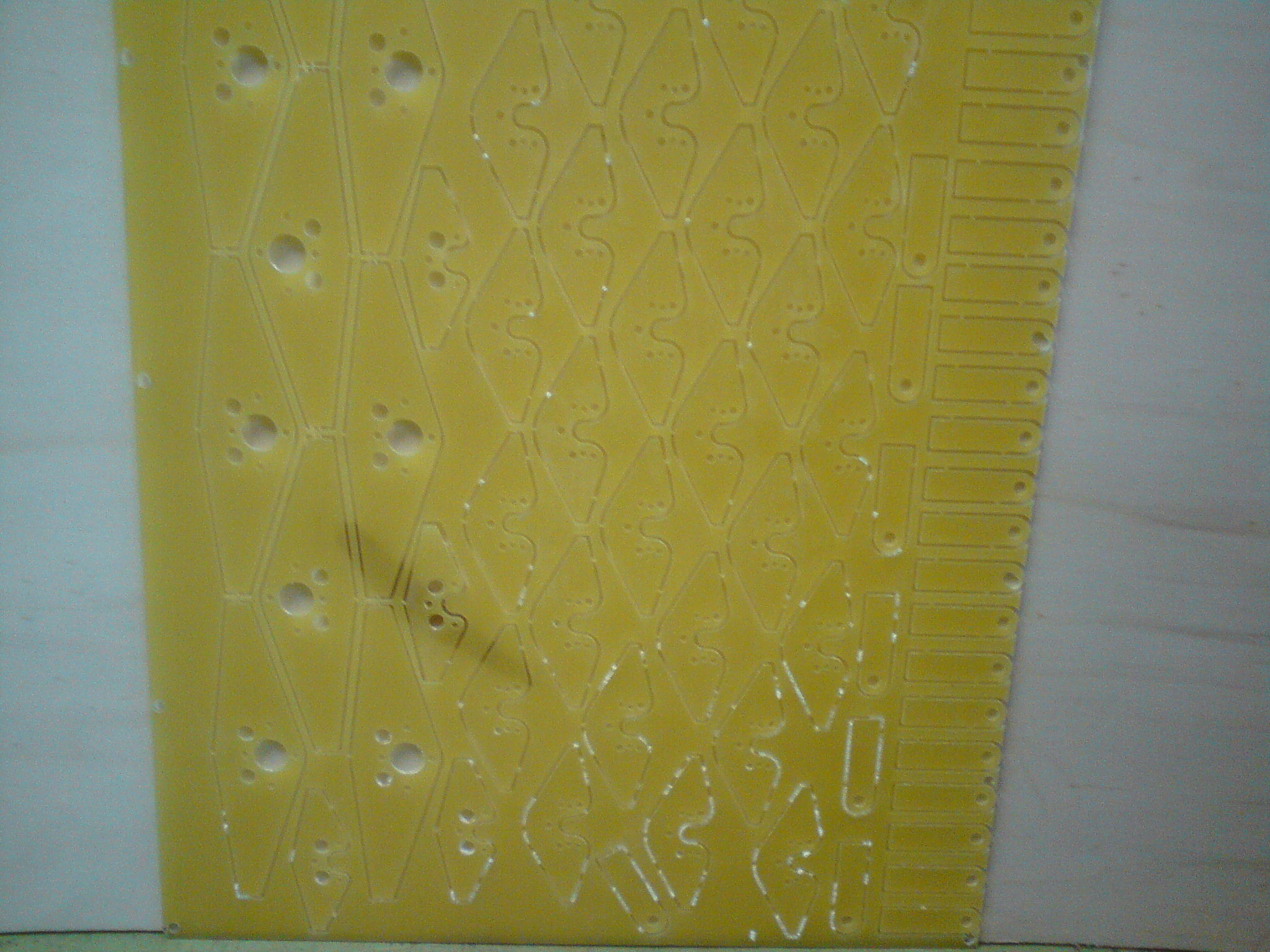

je to letecká překližka 3mm frézováno 1,6mm frézou od chemeluku viz-http://www.kemmer-praezision.com/products/DMF.pdf
ale z cncshopu je to samé za menší neníz.rychlost cca 1300mm/min frézováno najednou

tak předešlý odkaz byl na laminát toto je na dřevo
http://www.kemmer-praezision.com/products/CMF.pdf
