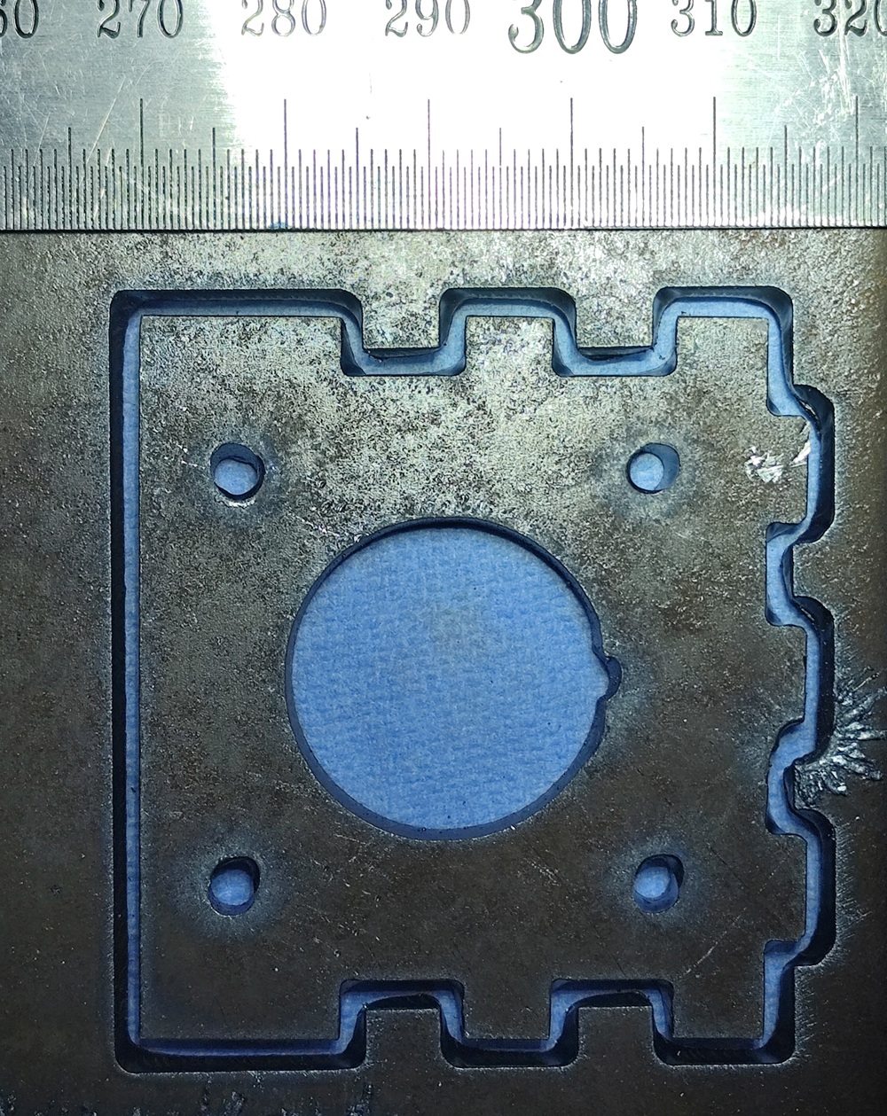

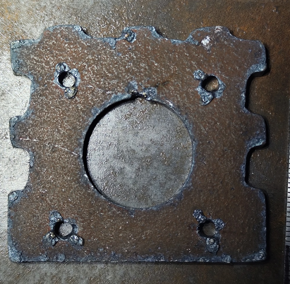

dal jsem dohromady CNC plazmu z hliníkových profilů, pohon krokáči a řemenem, koncepce CoreXY (tuhost stroje veskrze žádná, ale zatím mi to stačilo), agregát je čínský z alíku. Řeším, jak vylepšit rohy výpalků. Na obrázcích je výpalek cca 50x50mm z 4mm plechu, řezáno 50A, 1300mm/s. Z vrchní strany vypadá výpalek celkem obstojně, resp. jeho kontura, protože už i tady je na řezu vidět, že není perfektní. No a ze zadní strany to jde vidět hned - zaoblené vnitřní i vnější rohy. Oblouk vlastně v rozích podřezává tak, že směrem k zadní straně nechává ve vnitřních rozích přebytek materiálu a na vnějších rozích naopak z výpalku odebírá směrem k zadní straně materiál.
Napadá někoho, čím to může být?

Vysoka rychlost, zla vyska. Teda ak to tomu zdroju z Ciny pomoze. Neviem aky je horak.
