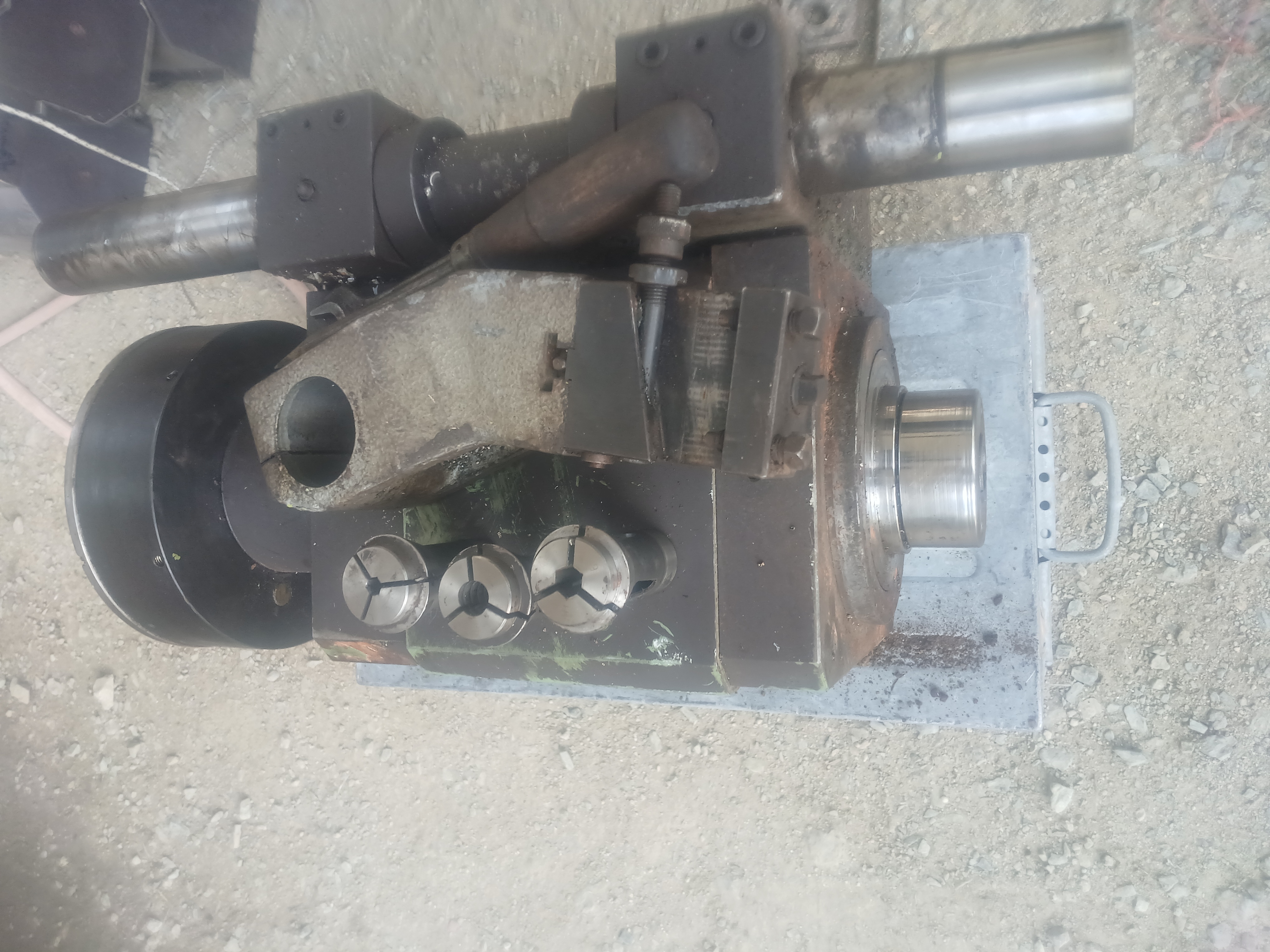

Příspěvky: 2743
24. 8. 2026, 2:10
Tak jsem kuchnul aspon vretenik.
