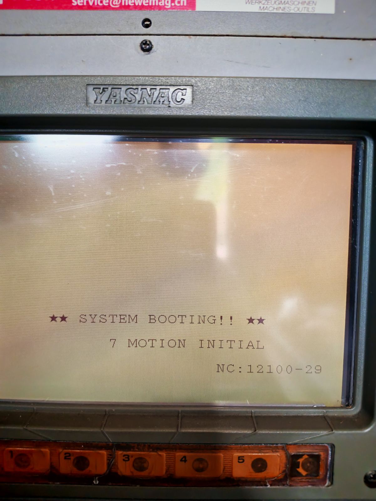

Konečně jsem rozchodil načítání souboru z CF karty. Bohužel mám 32MB což bohatě stačí, ale karta není moje a těch 10 co jsem koupil mi nejedou. Ještě budu s nima laborovat, ale když jí připojím systém ani nenabootuje a hodí nějakou chybu. Předpokládám že bych je měl naformátovat na FAT16, ale v těch debilních oknech je jen FAT bez upřesnění.
Tedy pokud by měl někdo nevyužitou CF kartu 32 64 nebo 128 MB tak bych koupil ( ideálně canon s tou to ted jede).
Na to aby se tato opce spustila stačí změnit jeden parametr. Kdyby nebyli v yaskawe DE nenažraný klidně bych si tu opci koupil, ale kvůli tomu by musel přijet technik a ten parametr změnit ( opce 1500 eur, instalace 1500 Eur) tak jsem tak dlouho hledal na netu prolejzal fora , psal každému kdo má stejný nebo podobný stroj až mi odepsal jeden amík že ho má i s opcí na pamětovou kartu. No a dnes jsem změnil správný parametr a hotovo.

Ale pokud je problém ve formátu dat na CF kartě (nebo je na to aspoň podezření), tak to naformátuj v Linuxu. Tuším, že provozuješ LinuxCNC, tak to můžeš udělat tam.
Udělej na CF kartě pomocí fdisku malou partition (třeba těch 32 MiB) a pak pomocí mkfs nebo mkdosfs to naformátuj.
Napřed se případně koukni, jak je naformátovaná na původní jedoucí karta.
Případně můžeš udělat takovou kulišárnu, že původní kartu načteš do souboru, a ten pak zapíšeš na novou kartu. Takže vyrobíš bitovou kopii původní karty.

Do linuxu jsem ještě nepronikl, jsem ostuda. Systém vezme nejvíc 128čku. Zatím jsem nezjistil jaký mezi těma kartama je rozdíl. Pokud tam šoupnu novou prázdnou tak systém najede, pokud na ní nahraju něco ve voknech tak už nenajede. Na tu půjčenou nahraju stejný soubor a v pohodě. Bohužel zítra jedu na týden do německa tak si s tím nebudu moc hrát a další týden mě čeká hodně práce. Tak se na to dostanu až za 14 dní.

Na toto vlákno jsem narazil, protože mám stejný problém jako vy se stejným strojem.
Mohl byste mi prosím poslat vše, co jste dostal od japonské podpory?
Které kondenzátory jste měnil pro zvýšení výkonu systému, jaký software jste použil k přenosu parametrů... Prosím, odpovězte mi, jste mou jedinou možností, jak problém s tímto strojem vyřešit.
Pro mě je jediný rozdíl v tom, že se systém několikrát nabootoval, ale hlásil alarmy. Po vypnutí se už nenabootuje, uvízl ve stejném kroku jako ve vašem případě.
