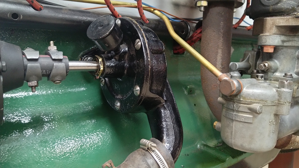

Dodělávám historický motor (Nash 1930), vodní pumpa má klasickou ucpávku s lojovou šňůrou a na vodní straně kluzné bronzové ložisko mazané tukem z té maznice. Ještě jednou - z maznice je v odlitku přímo provrtaný kanálek do ložiska pod vrtulkou, tedy do vody. Ucpávka těsní, udělal jsem novou, z maznice mi kape voda. Logicky - jakýkoli i minimální přetlak ve vodě vodu protlačí tím tukem v maznici a ven. Nechápu to - takhle blbě to přece nemůže být.
Logiku by to mělo, kdyby v té štauferce byl zpětný ventilek - kulička + perko, ale to jsem nikdy neviděl a ta konkrétní maznice co tam je vypadá originálně. Namaluju ještě řez.

ne, je tam jen takový jednoduchý přesah zadku vrtulky přes pouzdro
i kdyby, nezabrání to úniku při zastaveném čerpadle

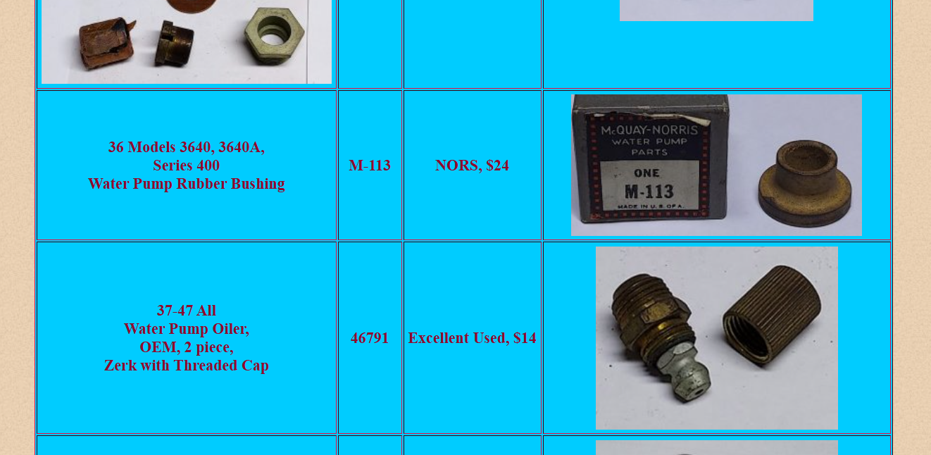

dokumentaci máš v poště - vypadá to, že to je dost neuvěřitelně udělaný - místo staufferky tam má být kuličkový nipl (ten zavírá - neteče) a fakt se to má mazat každých 2000 majlí mezi ty futra - před (!) tu ucpávku.
A má se to nepřemazat - což mi nějak připadá jako dost neřešitelný - jak to odhadnout. Je vidět, že tehdy soudruzi v USA některý "detaily"
příliš neřešili - neb vazelína v vodním prostoru. pro motor obvykle není příliš léčivá.

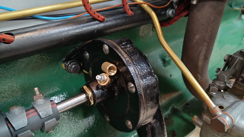

ještě fotka zvenku - vnitřek mě nenapadlo nafotit
Sancho Panza
- Příspěvky: 1402
no, to je ono - podle mě (a tý dokumentace) tam akorát někdo dal místo toho niple staufferku - aby si to usnadnil. Takže nejspíš máš tři možnosti - buď tam vrátit ten nipl, nebo do tý staufferky (do toho průměru s závitem) dovnitř dobastlit kuličku s perkem - jako je v tom niplu - a nebo tu staufferku (tělo) vytočit celý nový a rovnou už s tím sedlem pro tu kuličku s perkem. Pak by to zvenku vypadalo stejně, ale neteklo by to. Samozřejmě - všechno tohle je taková klasická práce napikaču - jako obvykle cokoli na jakýmkoli veteránu - kulička bude muset (by měla) být nerez, pružina to samý, ale lépe skleněná nebo umělohmotná - protože nerez s mosazí dělá článek, takže by se to stejně vyžralo. A problém toho, že při přimazávání vždy poleze ta vazelína do vodního prostoru to stejně neřeší - to je prostě daný tím, jak je to navržený.
Předělat to na obvyklou konstrukci bude problém, protože to vypadá, že tam není místo.
Ale asi to bude jedno - ono to stejně pak nejspíš najezdí prd kilometry.
Jinak ta spojka z tý vodovodní hadice - ta je skvělá
- přesně jako to je v těch papírech - takový legendární motor a takový konstrukční bastly
(ta hadice a to futro do vody) to bych nečekal - no nic, člověk se stále učí (a ztrácí iluze).

tak vyřešeno
díky Sanchovi za nakopnutí (myšlenek, ne do prd...
tady je originál
