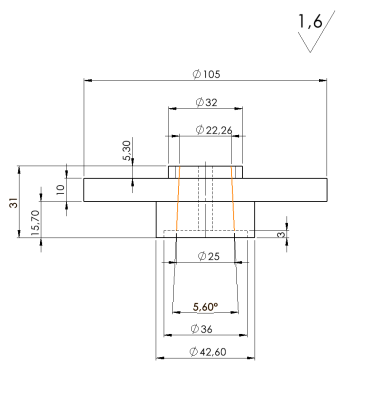

Poptávám výrobu 2ks viz výkres , tolerance upřesním , jen soustružení , materiál nechám na zhotoviteli (představa 1.2312) - prosím o nabídky
Příspěvky: 7199
Příspěvek 5. 9. 2026, 1:30
Nikomu se do toho nechce ? dopátral jsem se k tomu jaký tam má být přesně kužel - je to kužel 1:10 a malý průměr je 22,2 a velký 25 material - klasika automatovka nebo co se vám bude nejlíp obrábět , drážku si pořeším sám jde mi čistě jen o soustružení

packa píše: ↑5. 9. 2026, 1:30 Nikomu se do toho nechce ? dopátral jsem se k tomu jaký tam má být přesně kužel - je to kužel 1:10 a malý průměr je 22,2 a velký 25 material - klasika automatovka nebo co se vám bude nejlíp obrábět , drážku si pořeším sám jde mi čistě jen o soustružení
... kdyz se ti zda 3000 kč za kus s materialem moc (matroš na polotovary 600 kč + rezy 458kč) , tak to je těžký ... jen řezání materialu v Kondoru na dva kusy stoji samo o sobe 458 kč... a to maj hotovy za 8 minut na velky pile a to nedrzi ani rozmer, ani povrch...tak si spocitej jejich hodinovku na stroji ...
Kdyz jsem se férově ptal jako prvni vec , jaká je Tvoje cenova predstava - kolik na to mas, protoze chápu, že je to koníček, tak to "nikdy nikdo nevi" , ale "vsichni nakonec vedi, ze to je drahe".
A v nabidce bylo poslání předem testovacího kuželu z duralu , protože vím, jak to s kužely a jejich meřením chodí... nikdy to napoprvé nesedne...
U jednokusovek to se zakazniky vzdy řesím z "druhe strany", oni musi vedět, kolik za to chtějí dát a ja musim vědět, zda se mi to vyplatí ...a pak si to pripadne vysvetlíme.

mimochodem z čeho to vlastně chceš? nahoře píšeš 1.2312 a v dalším řádku píšeš "že je to jedno"
to je taky sakra rozdíl ceny jestli se to dělá z čehokoliv co se kde válí a nebo z té nerezi
Příspěvky: 7199
Příspěvek 15. 9. 2026, 7:44
S materiálem jsem slevil na to co se bude dotyčnému dobře obrábět , není to nijak zvlášt namáhané

takže nejdřív nerez, nabídka logicky dražší, pak cokoliv co se dá dobře obrábět, nabídka na 2007 a odpověď achjo... do toho je to vlastně jen soustruženej polotovar a asi se bude ještě brousit? a tolerance nejsou.. k tomu výkres "takovej divnej" (jako za mě OK, ale pány strojaře z dob, kdy se ještě kreslilo to musí zvednout ze židle)

nechci to tady packovi plevelit, ale vzhledem k absenci závitů předpokládám, že je to na DIA, CBN nebo řezací kotouč na nějakou plošku, kde to bude ještě po obvodě provrtané a kotouč s duralovým nosičem k tomu bude přišroubovaný, tak bych se toho duralu nebál, sám mám tak několik přírub udělaných z hliníku a nezaznamenal jsem problém, zvlášť u těch malých průměrů do 200 čemuž odpovídá to osazení 32
...pokud by byl požadavek vysloveně kovového broušeného kužele, jde to udělat s mnohem menším středem než je na obrázku a přisazenou klidně šroubovanou vnější podložkou pak už z čehokoli co se dobře doobrobí klidně na té brusce, taky to tak mám :wink:
