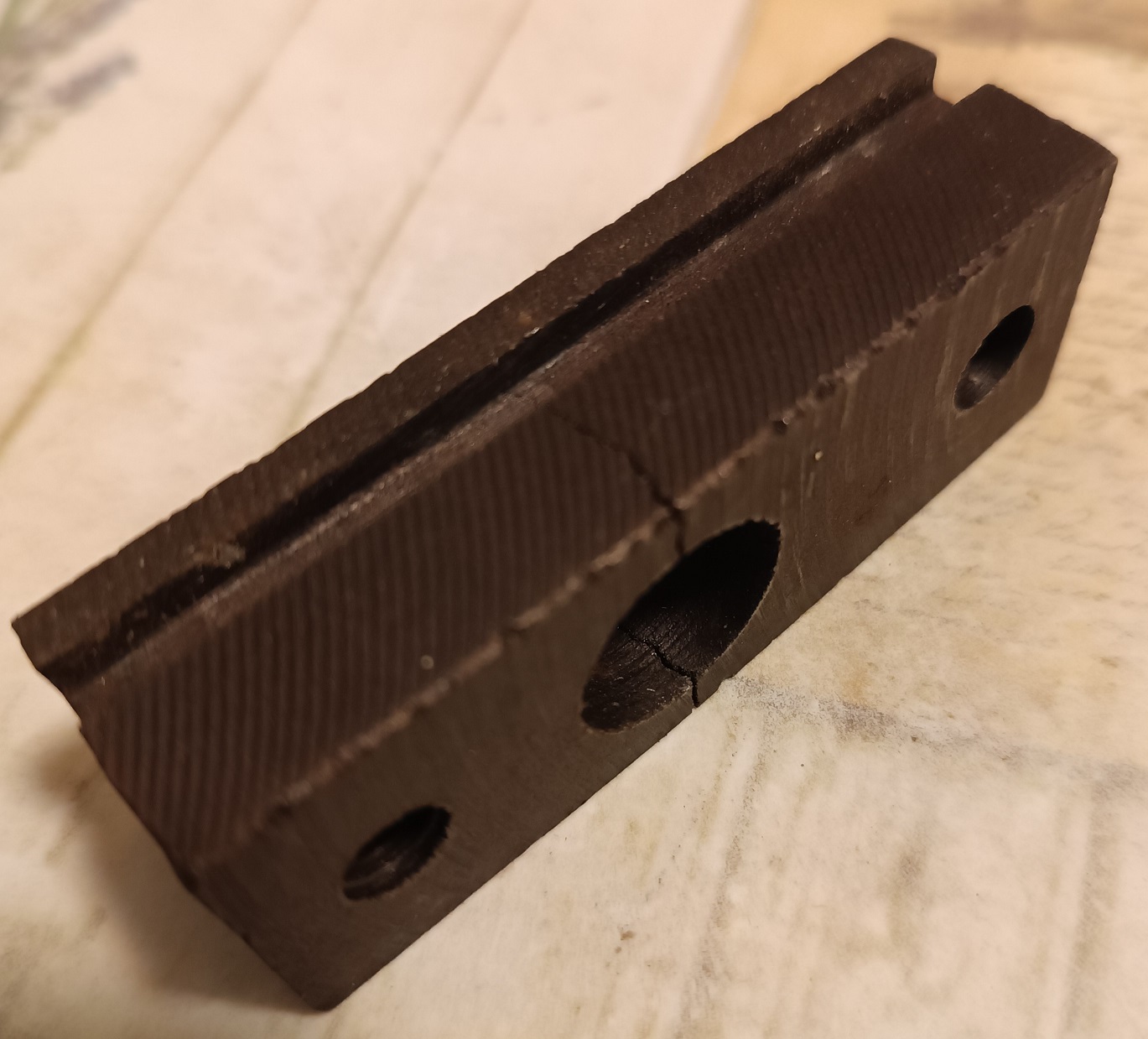

Mám už léta tuhle pilku. Moc ji nepoužívám, v poslední době mě čím dál častěji padá pás z kol. Pásy jsem zkoušel dva zcela nový. Hrál jsem si s odklonem napínacího kola, nastavení vodítek pásu s ložiskama a stále stejný. Naprázdno pás běží s asi 1 mm mezerou od nákolku napínacího kola. Na pohonným kole mezera není. Vodítka mám nastavený tak, aby ložisko co tlačí na hranu pásu zezhora se právě dotýkalo pásu a to na obou vodítkách. Boční ložiska mají s pásem vůli na 0,1 mm planžetu. Přes to stačí malý zatížení pásu o řezaný materiál a pás po nahodilý době spadne. Zkoušel jsem AlMg, mosaz, POM, na tý se to chová nejlíp. Přijde mi, že když se pás opře o řezaný materiál, tak se přes horní ložiska vodítek tlak přenese jako dvojzvratná páka na pohonný a napínací kolo a pás to schodí.
Co dělám blbě? Mohl by prosím někdo dát návod, jak to vedení pásu, odklon a napnutí seřídit? Na netu je pár videí a keců kolem PPK115 ale o seřízení ani slovo.
Díky!

Nemáš v čudu ložiska na hnacím nebo napínacím kole? Zkontroluj to při sundaným pásu.

jenicek píše: 8. 9. 2026, 5:33 Nemáš v čudu ložiska na hnacím nebo napínacím kole? Zkontroluj to při sundaným pásu.
Hnací je dobrý a napínací není, jen lágr. A ten je vidět, že už něco zažil. Možná napínací kolo předělat na kuličkový ložiska ale jen nějaký hodně lehký aby se vešly a nemuselo se moc protáčet kolo a ubírat na hřídeli.
to zverodoktor: Dík za odkaz. V podstatě jsem měl všecko tak, jak doporučují na Trubce. Znova jsem to prošel, přenastavil a pás padá dál. Sundal jsem kryt a díval se, co se děje. Ten tlak pásu se přes vodítko blíž k napínací kladce přenese jako dvojzvratná páka a pás postupně odjede od nákolku a pak spadne.

Hlásím, že příčina padání pásu nalezena. Byl nalomenej posuvnej napínací litinovej blok kola, kterým se nastavuje odklon a napnutí pásu. Kolo mělo taky na hřídeli axiální vůli skoro 3 mm a protože je jen na lágru, cestovalo po hřídeli sem a tam a asi taky kvůli tomu pás padal.
Blok je novej z klínkovice a pilka smontovaná a nastavená. Nastavení odklonu napínacího kola je dost citlivý, čtvrt otáčky červíku odklonu je na kole posuv pásu od nákolku o cca 4 mm. Nastavil jsem pás od nákolku na 1 mm. Vodítka pásu s ložiskama jsem seřídil podle úhelnice. Na zkoušku jsem řezal jekl 40 x 100 a kupodivu jsem to trefil na poprvé, řeže v obou osách kolmo. Pás se 14 zuby/coul nespadne ani když pilu rukou dost přitlačím.
