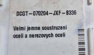

První volba nástroje jsou plátky na nerez. Jsou ostřejší a dá se s nimi dosáhnout i dobrý povrch na oceli. Plátky na hliník budou brát dobře, ale velmi krátce. Docela slušné se mi zdají tyto plátky od PM-tech

Plátky na hliník osobně téměř nepoužívám ačkoliv obrobím hliníku týdně tuny.
