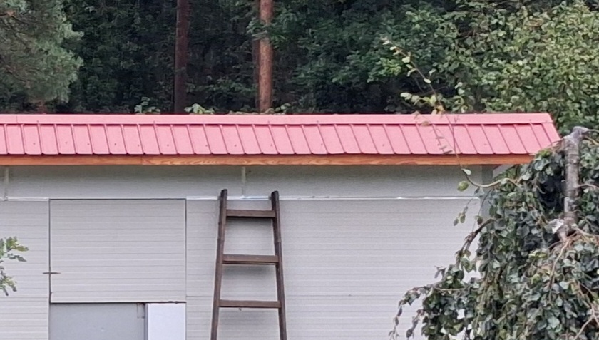

Trapezovy plech
potrebujes tohle, mám šňurovou verzi jestli chces pujcit
https://www.bosch-professional.com/cz/c ... 1AEALw_wcB
běžně se to řeže maflem podle pravítka jako dřevo (fakt, nedělám si srandu)
existují na to i speciální kotouče
starej s jemnějším zubem vyhoví taky
dokonce u nás je prodejna, řežou to tam nějakou no name pokosovkou s dlouhým vedením, klidně několik těch plechů na sobě
vypadá to hrůzostrašně, ale funguje to
dokonce tam tu samou pilu mají už min. pět let
a nebo tak jak 95% kutilů, a spoustu řemeslníků
kteří nevědí že se to nedělá klasicky flexou
to musel bejt strašnej smrad
střešní panely jdou skvěle maflem s jemnejma zubama, jen trapez asi půjde taky jak píše testone, ale to jsem nezkoušel
Zaruka na prehrdza enie v prdeli. https://www.nay.sk/noznice-na-plech-ext ... CN__Bza-qJ Slusni ludia kupuju aspon makitu, ja som kupil toto na jednorazovu akciu a uz to zvladlo 4 strechy....
