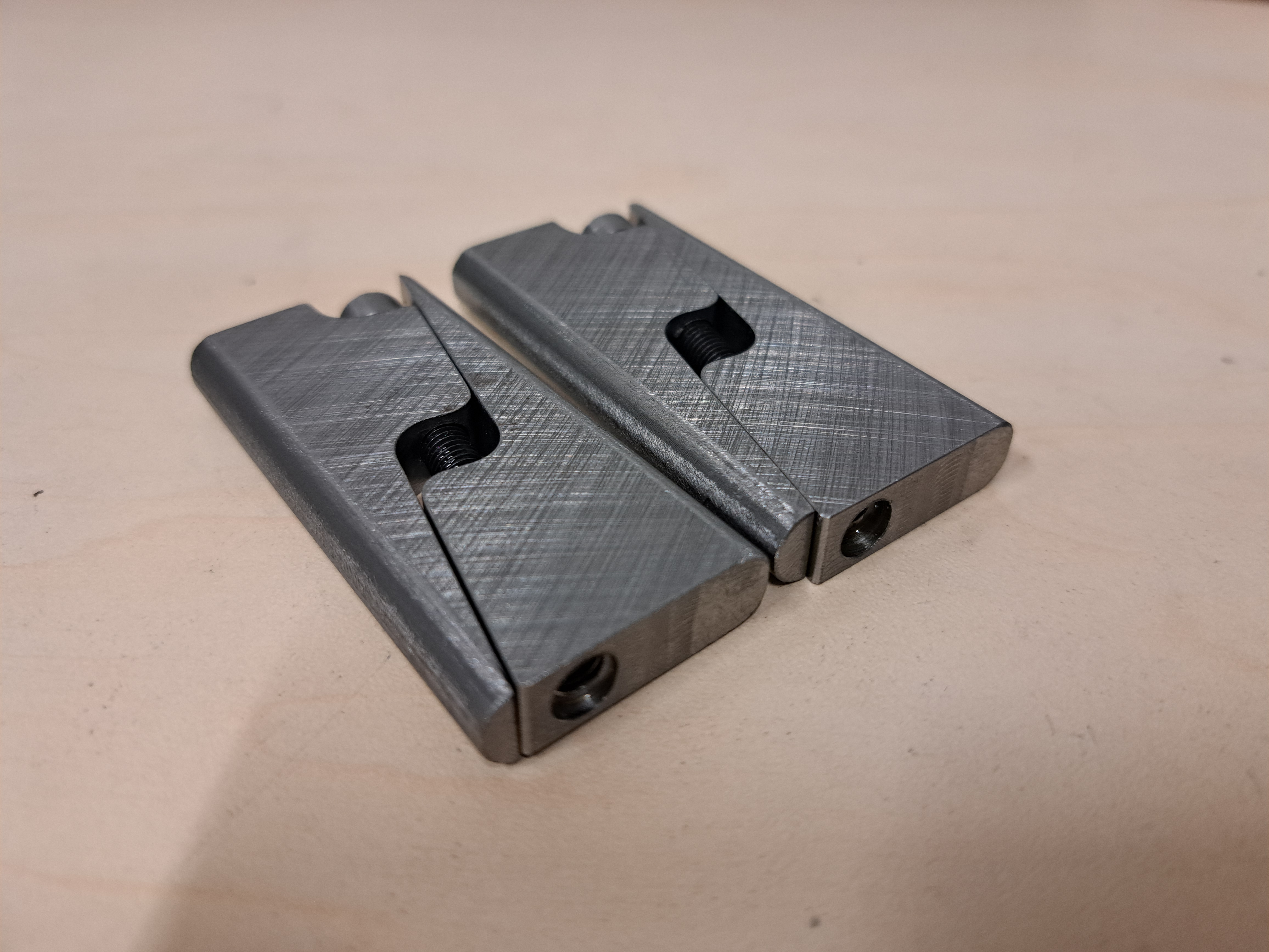

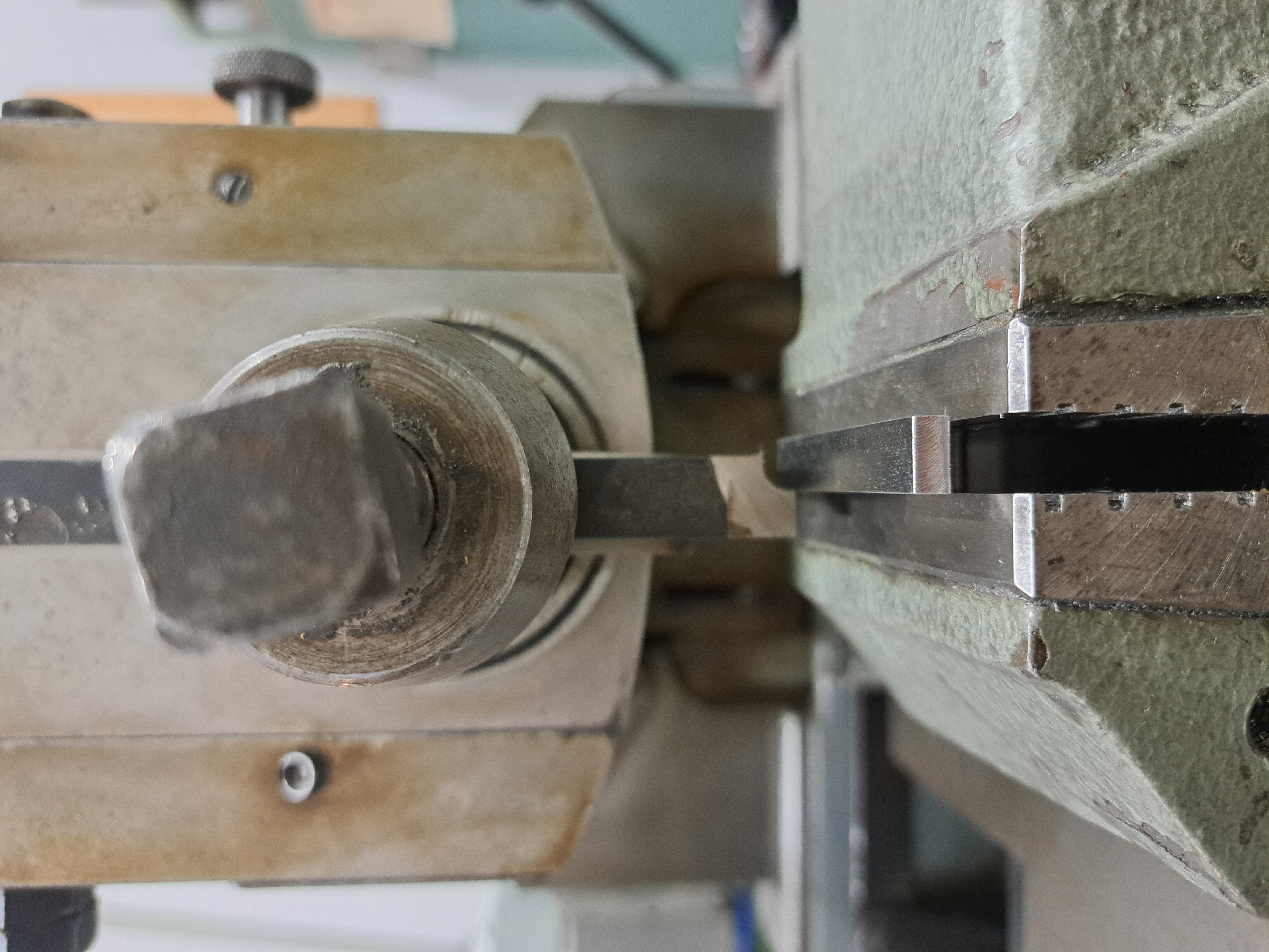

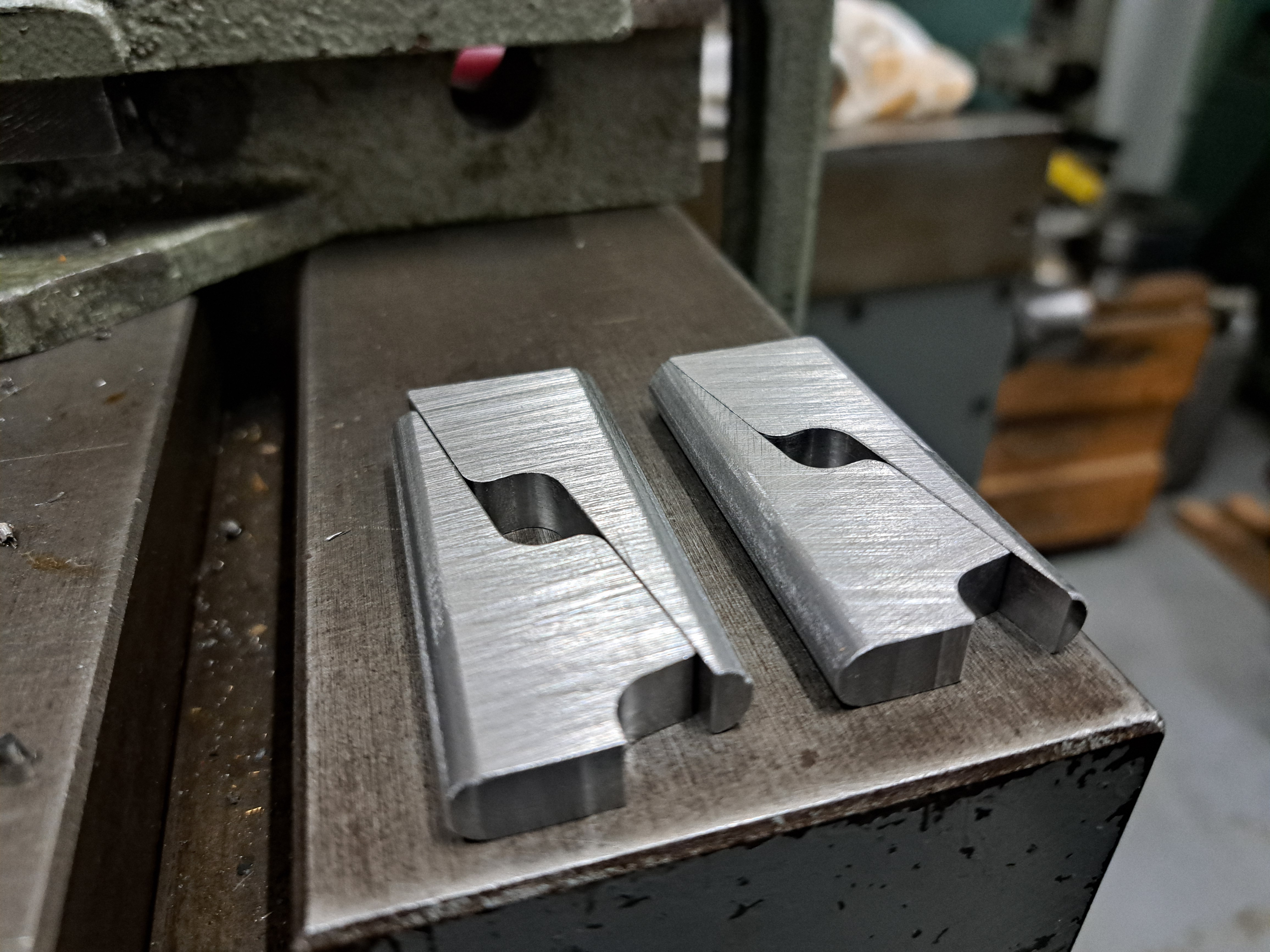

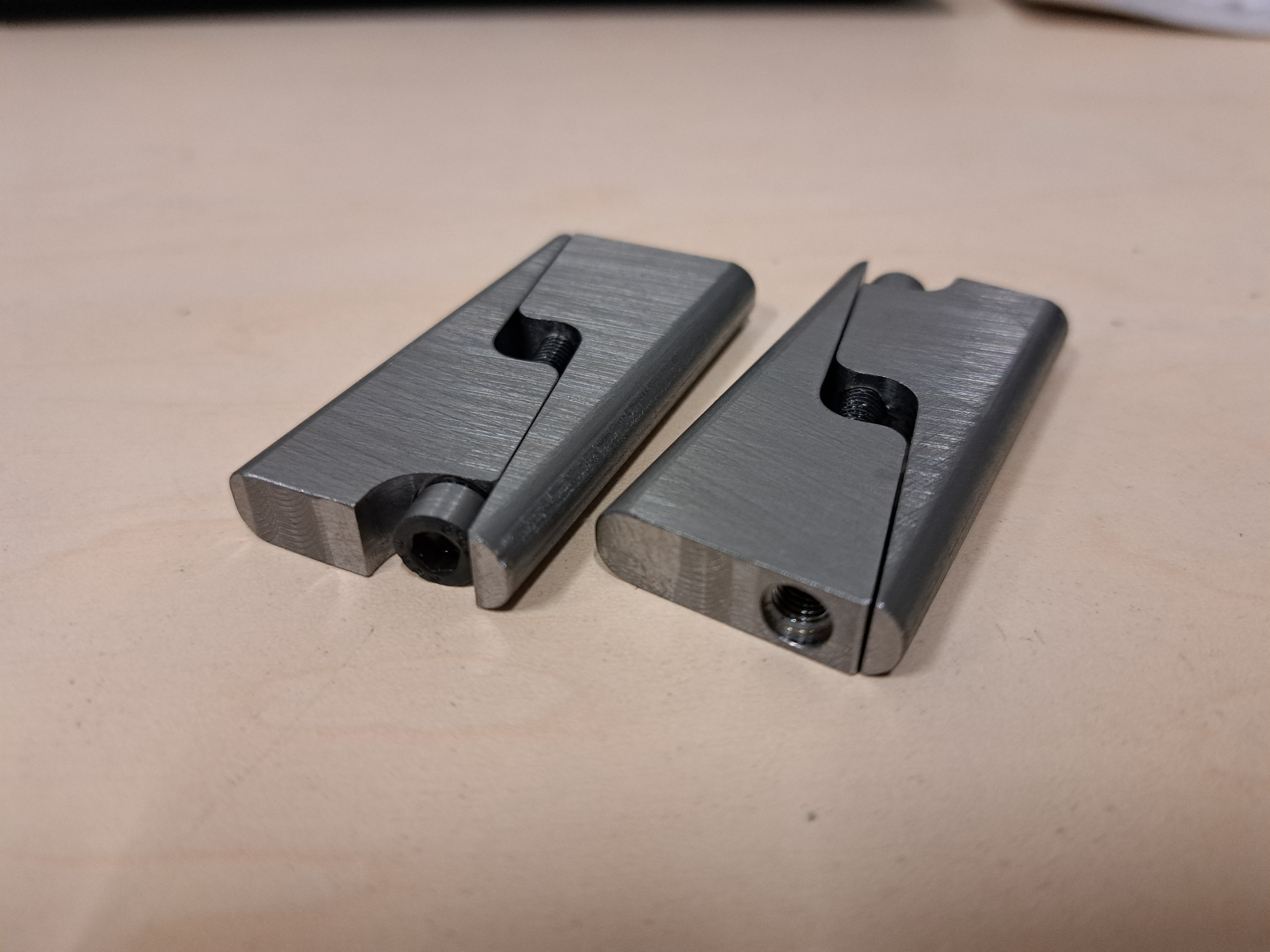

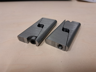

Zdarec borci.
Včerajšie prírastky - rozperné kliny pre zaistenie nástroja vo vretene vyvŕtavačky Wh63
Užší + širší nakoľko nie všetky nástroje majú zaisťovaciu drážku na rovnakom mieste.

DDominik píše: ↑11. 10. 2026, 8:12 Zdarec borci.
Pěkná práce ! Co to máš za materiál ? Budeš to nějak tepelně zpracovávat ?

pekná práca a ideálne využitie hoblíka - nemusíš mať rádiusovů frézu...

Milan199 píše: ↑11. 10. 2026, 8:16
Ďakujem.
Materiál kanibalizovaný zo zvyškov 8mm brúsených platní 1.2842
Bez tepelného spracovania. Vreteno je tvrdé, nástroj tiež, myslím že originál sú tiež bez tepelnej úpravy.
Žiaľ, originály ktoré boli medzi vyradeným zbožím miestnej fabriky boli len pre Morse5 tak neostalo než sa do toho pustiť.
