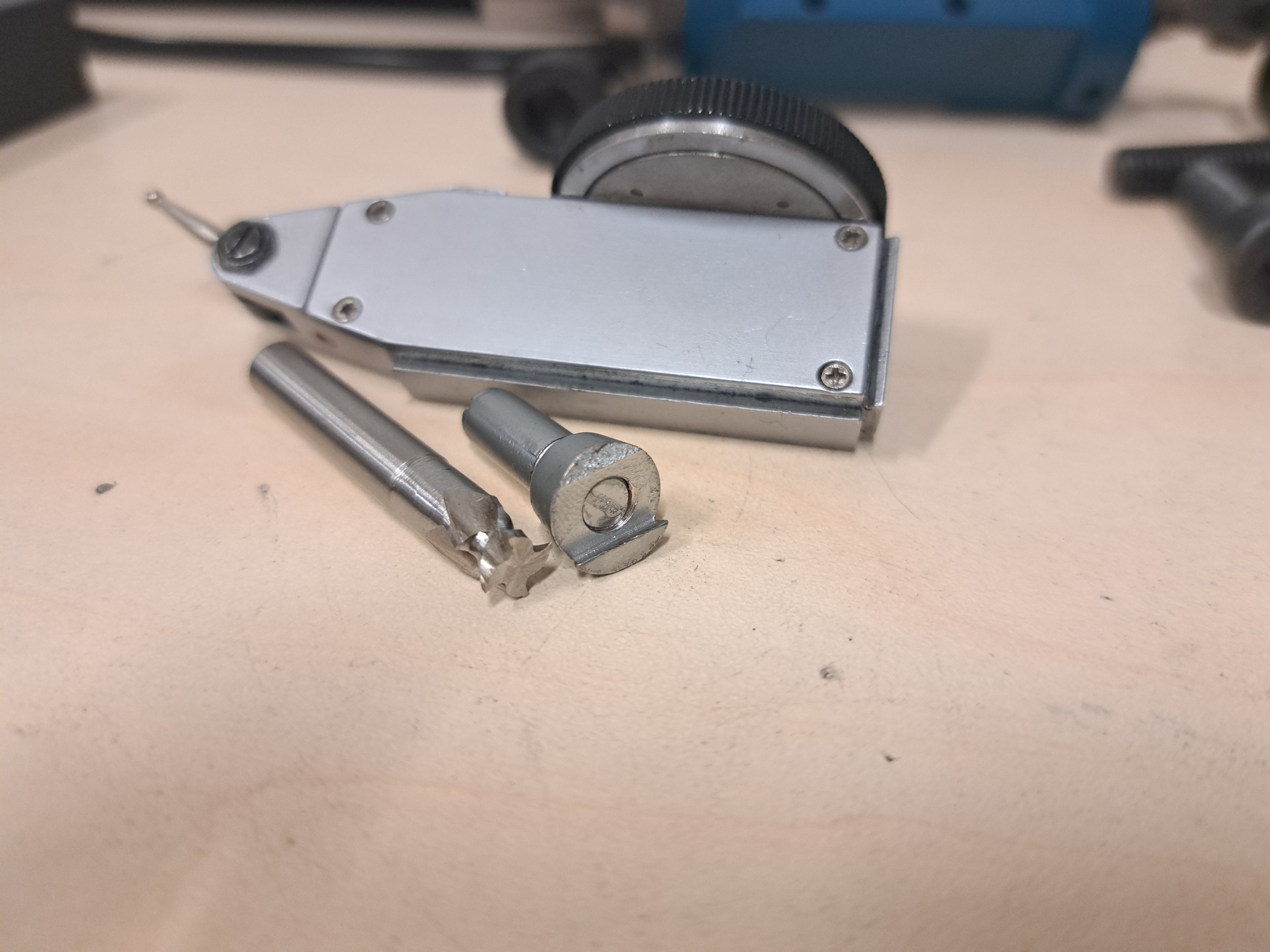

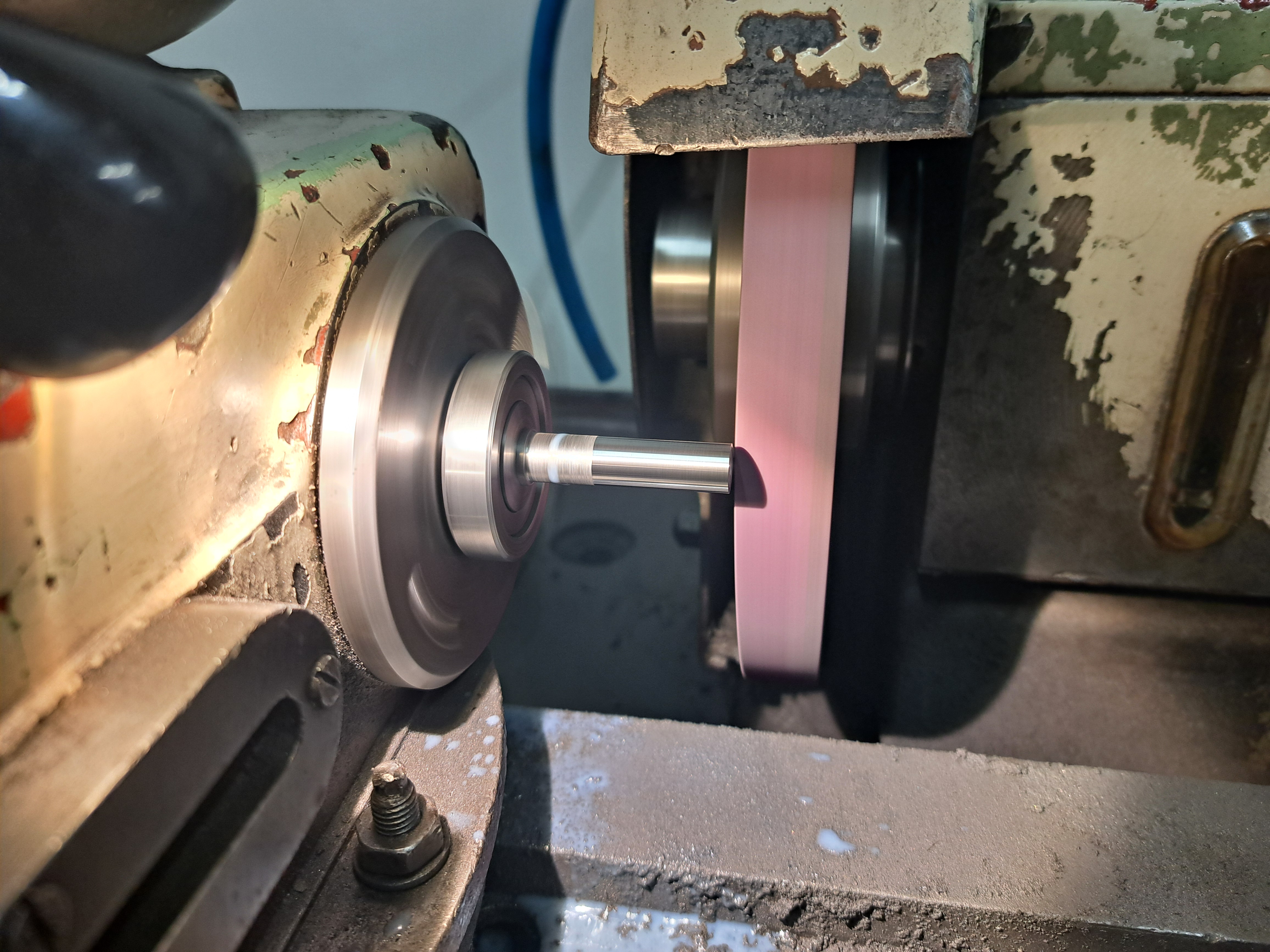

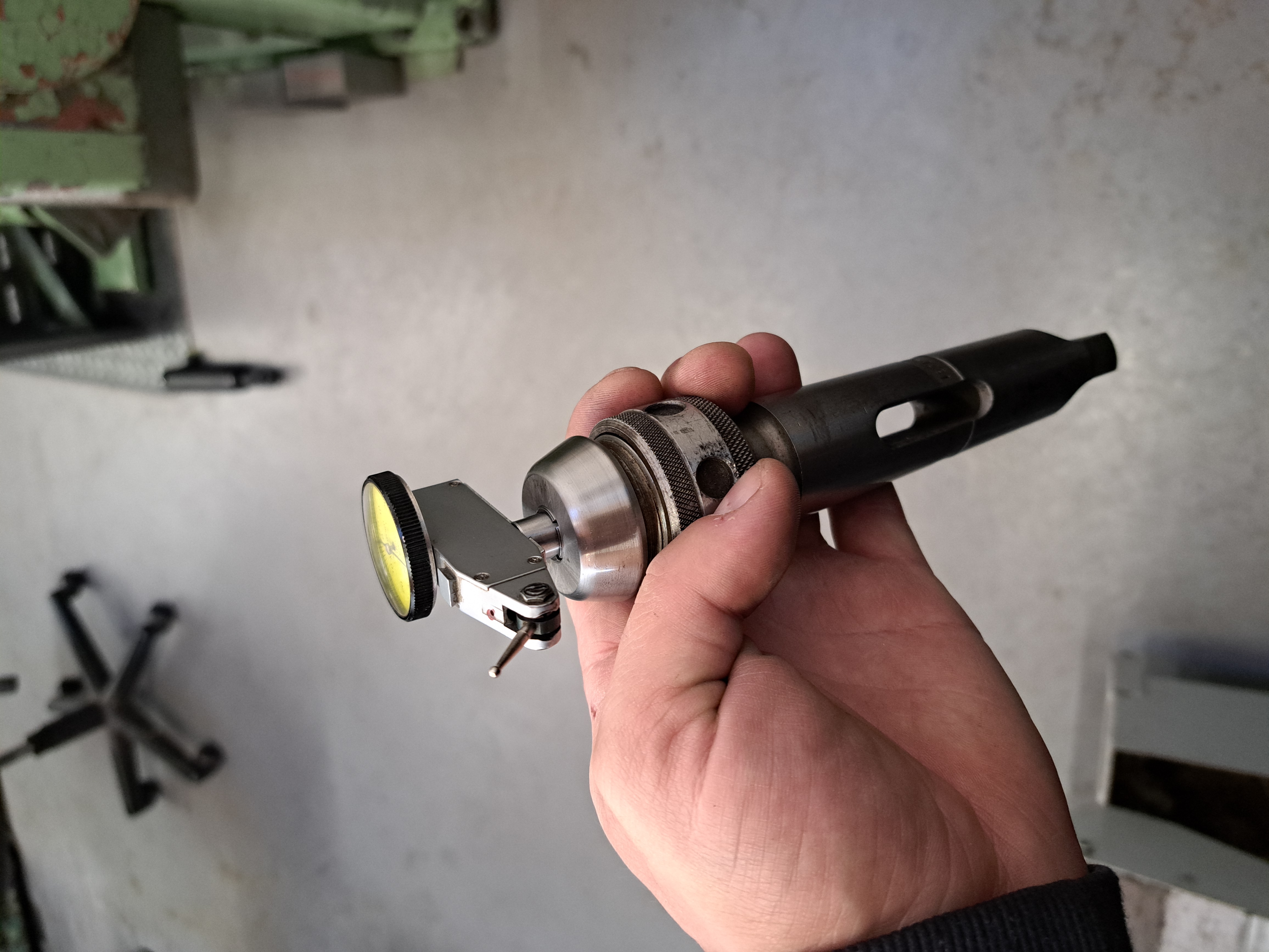

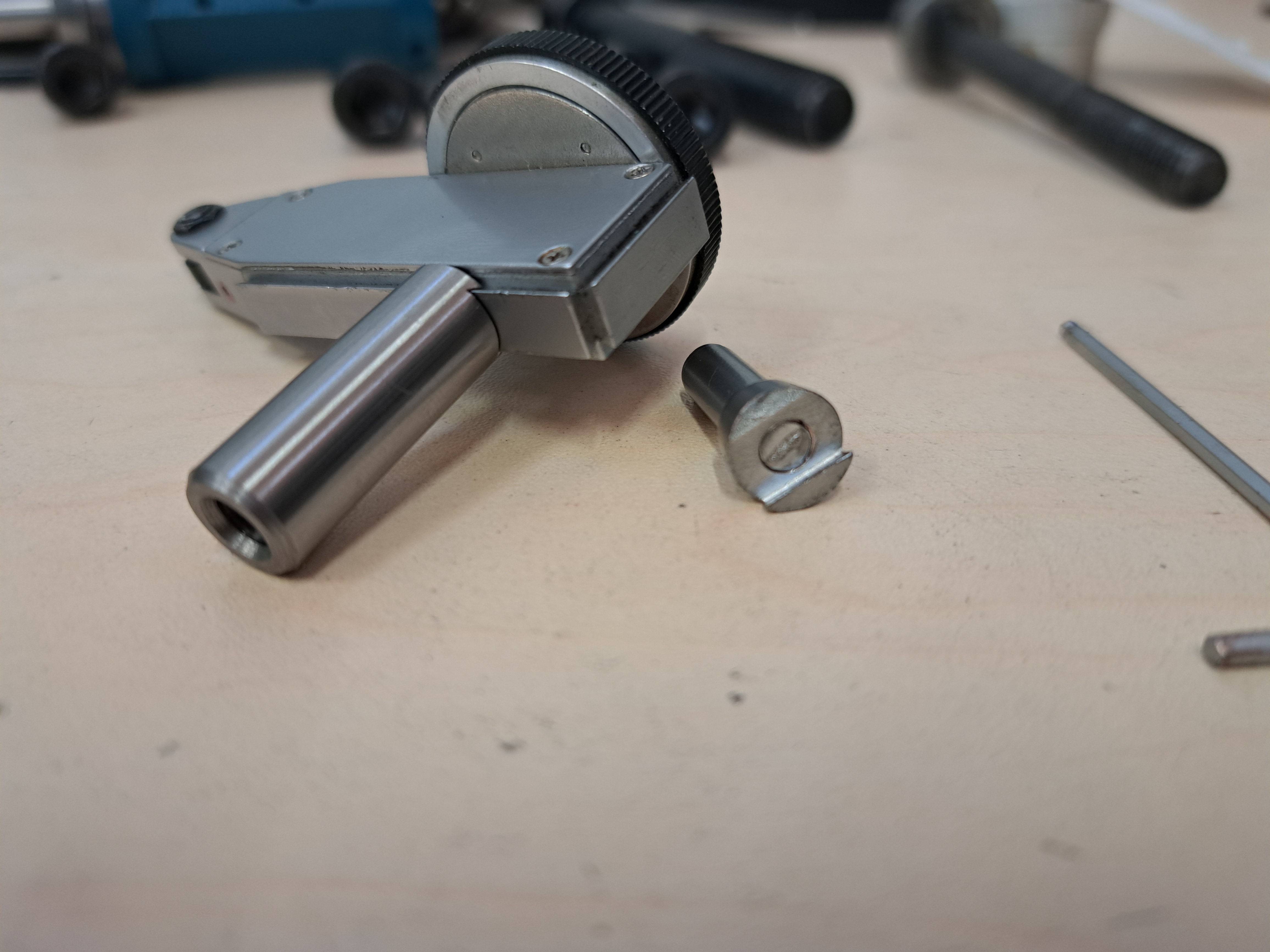

Keď zlyhá čínsky vercajch...
Hoci maličkosť no používaná na horizontke takmer denne.
...Rybinová frézka bez podbrusu fungovala nad očakávanie :lol:
Naposledy upravil(a) DDominik dne 17. 10. 2026, 10:35, celkem upraveno 1 x.

na tyto "výprcy" v podobě drobných úhlových fréz atypických rozměrů, rybin, rádiusů vnějších vnitřních se výborně hodí bruska na gravírovací jednobřité nástroje Deckely, sempuca nebo i ty čínské parodie, dá se to rychle a levně nabrousit během chvilky na půlený průměr z ulomených stopek, špačků i TK podle vkusu :)
ty vícebřité, zvlášť úhlové jsou o dost složitější, jinak samozřejmě palec :wink:

Ďakujem.
Brúsené na Deckel S1. Kamarát mi ju vymenil za BND17 :P
Frézka dokonca bez podbrusu no fungovala nad očakávanie.

pokud máš tu hlavu z S0 tak ta jde i na S1 jen se nasadí to rameno, ale to asi víš :wink:
ze S0E se vytáhne dokonce celé to rameno a lupne na S1, dělám to když potřebuju jiný jak hrncový brus :)
