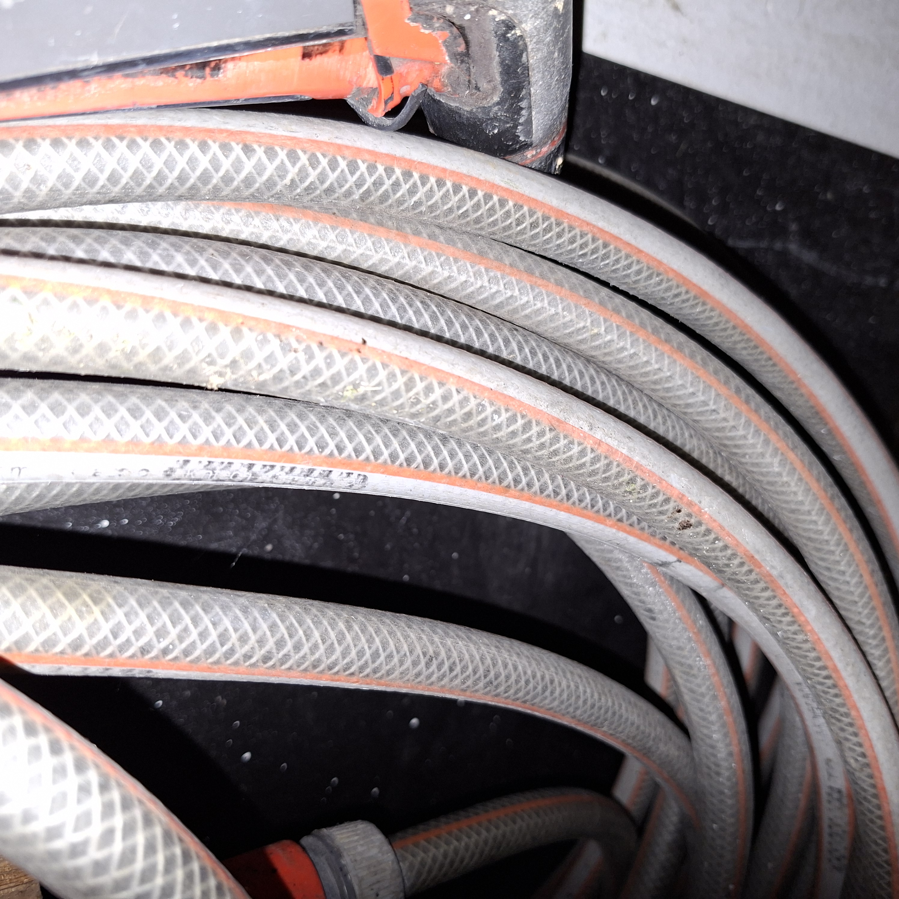

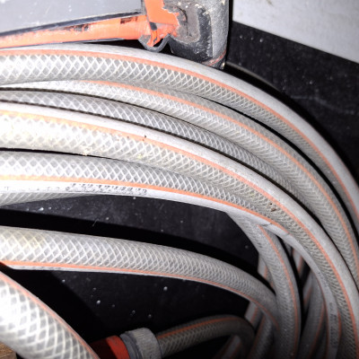

RaS píše: ↑16. 10. 2026, 6:47 ono jedna věc je dimenze, druhá věc je že dneska v podstatě nekoupíš kvalitní hadici, všechny jsou tenkostěnné a "zlomí se v ohybu" a omezej průtok o to víc..
Ještě se mi nestalo aby se hadice od Gardeny zalomila v ohybu. Jen je to dražší.
