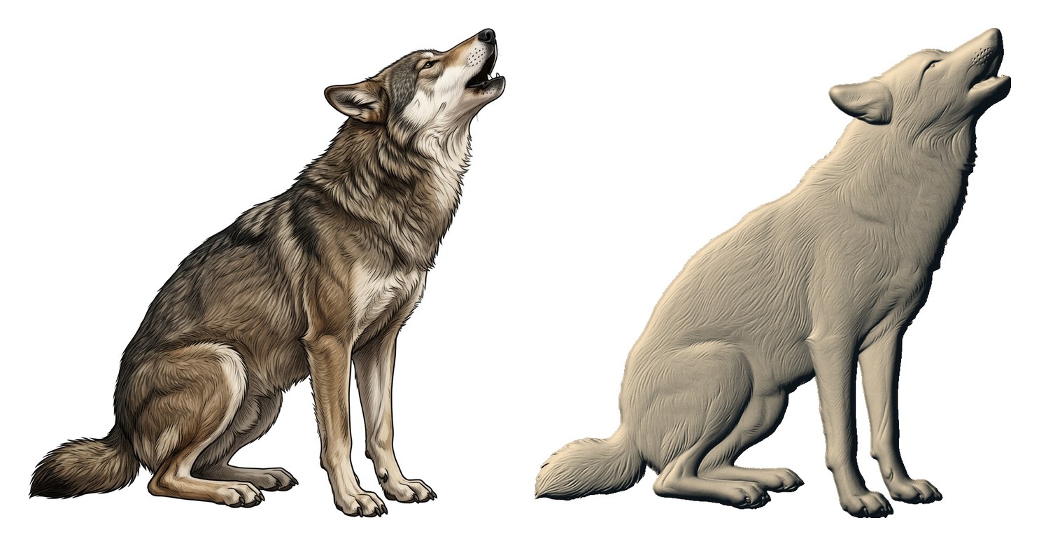

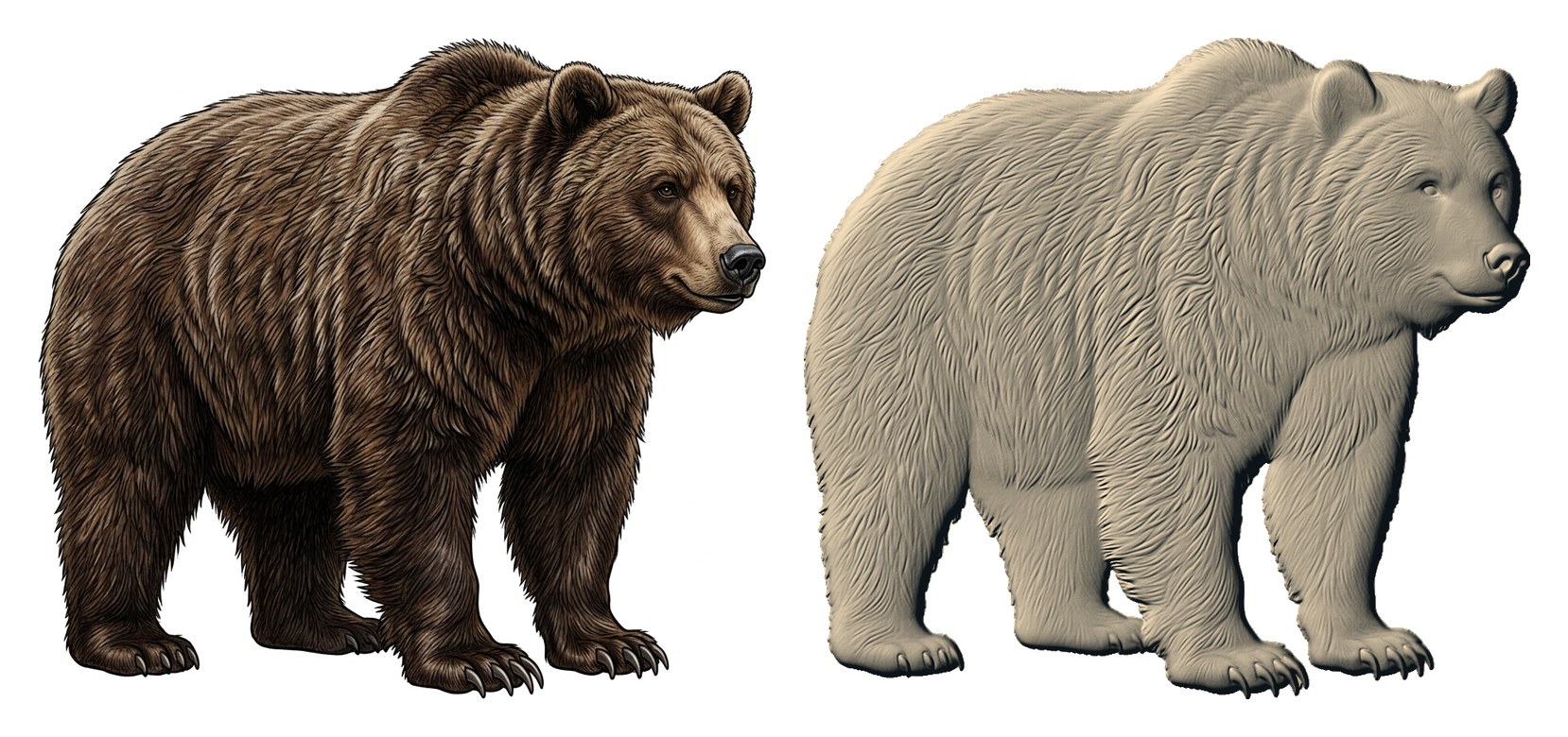

Ahojte,
posledné dva dni som robil reliéfy našich karpatských zvierat, nakoľko ma to veľmi baví.
Obrázky všetkých zvierat vygenerovala AI v rovnakom štýle, z obrázka spravil reliéf Hi3D a vyhladil som ho vlastným doplnkom do Blendera.
Na obrázkoch je medveď a zavýjajúci vlk (vľavo predloha, vpravo reliéf) a všetkých 15 šeliem. Reliéfy sú bez podložky, šírka asi 90 mm a výška asi 5 mm. Veľkosť a hĺbku si každý upraví v Aspire alebo Cut3D podľa seba.
Pár kusov priamo na stiahnutie (STL v ZIP-e, zadarmo, aj na vyrezanie a predaj výrobkov):
Medveď hnedý: https://mega.nz/file/moxhiITC#uiTrUeiYD ... bUppElCG1k
Vlk zavýjajúci: https://mega.nz/file/ig4ySCrB#wr21yQjuB ... 23YBBBd1CQ
Rys ostrovid: https://mega.nz/file/nkBTWAZK#inIBCLEr5 ... Dgb3c5oV2g
Líška hrdzavá: https://mega.nz/file/2xoh3awR#Ms6ESCFtF ... KVS68xKRqI
Jeleň karpatský: https://mega.nz/file/2lZTmBRC#BP28CB_Qa ... THVl8GwzcQ
Kamzík tatranský: https://mega.nz/file/O4YHwYjS#80MR-60i- ... okfa5vqic
Ak niekto niečo vyreže, rád uvidím fotku.
Obrázky aj reliéfy: Created with Hi3D (uvádzam lebo atribúciu musím uviesť podľa podmienok nástroja)

Příspěvky: 61
Registrován: 4. 4. 2009, 6:44
Příspěvek 24. 10. 2026, 10:39
Tieto obrázky aj reliéfy som robíl v Hi3D (hi3d.ai): obrázok zvieraťa cez ich generátor obrázkov (model Nano-Banana), potom z neho reliéf v 3D Relief (bez podložky, šírka 100 mm, Emboss 5). Výsledné STL vyhladím vlastným doplnkom do Blendera. Je to platená služba na kredity, jeden reliéf vyjde asi na 10 kreditov + asi 4 kredity za obrazok
