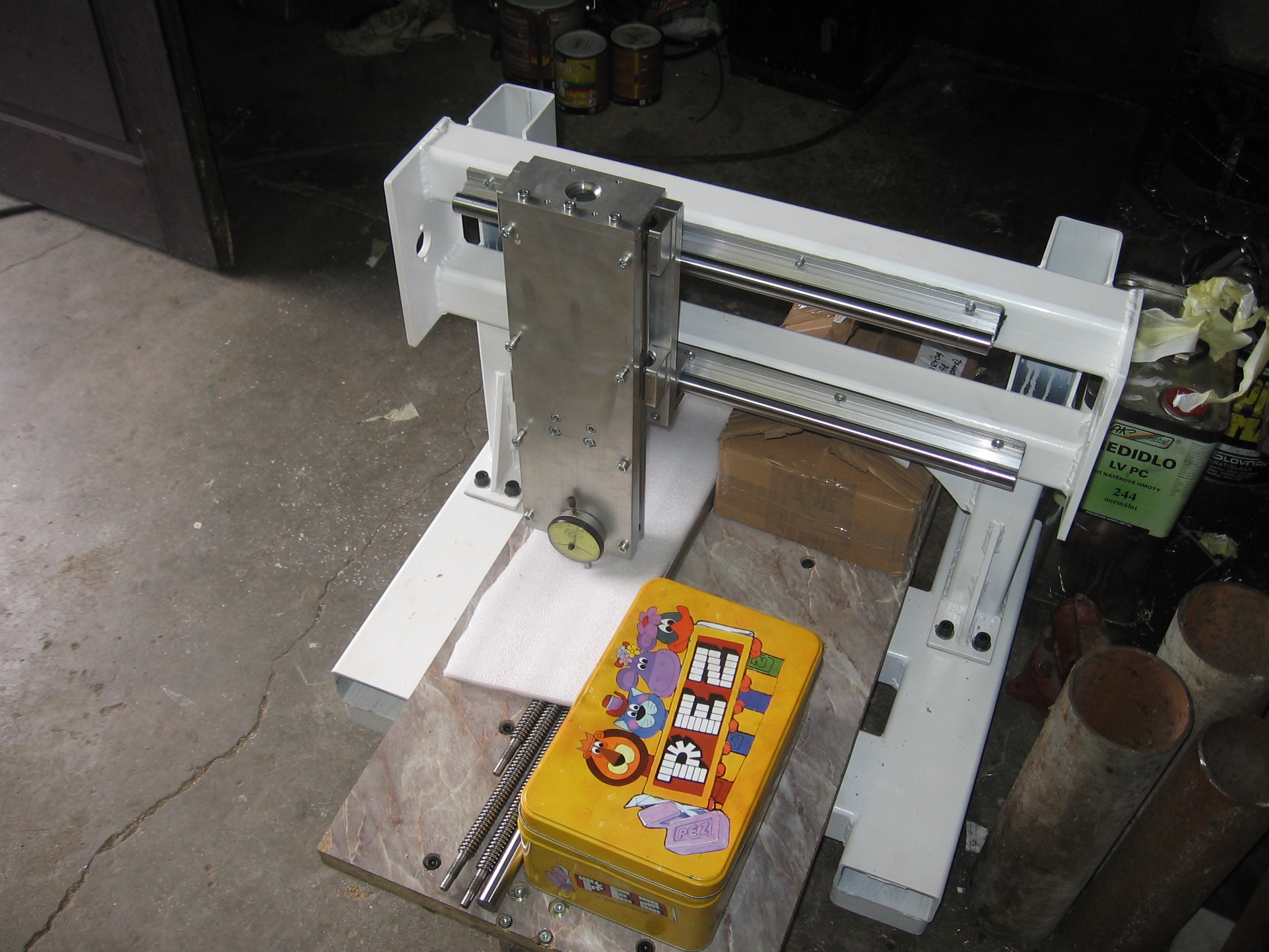

Ahojte...tak jsem se po 2 rokách intenzivního studia to tomhle fóru odhodlal a tohle je výsledek mýho 2-měsíčního snažení po brigádě. Zatim to je v celku jen na oko až srovnám geometrii příjde všechno zakolíkovat.
Motory: Z - 2,7Nm , X-1,7Nm , Y-1,7Nm ... mam jeste jednoho macka typoval bych to na 5-8Nm ale zatim nevim kam s nim
Posuny pomocí trapezových šroubů a delrinové matice z CNCshopu..hodinkama jsem skoro žádnou vůli nenaměřil ale když jsem je zkoušel tak při vyšších otáčkách "prdí" a uplně to rozhodí pohon. S tim se dá něco dělat?
Procavní prostor 450x230x500.
Vřeteno: zatím horní frézka Asist ale po 5 min se nehorázně hřeje spodní ložisko zkusim je vyměnit.
Ale stejně pokukuju po něčem jako je Atas. Mám doma 2kW měnič ale bohužel jen do 200Hz. Dá se v tomhle rozmezí použít ten Atas?
Elektorniku budu stavět s TB6560.
Byl bych rád kdyby to zvládalo i hliník.

Jako prvotina velmi zdařilé, a počítám že i levné.
Trapézové matice provozuješ nasucho nebo s vazelínou? Mám zkušenost, že nasucho velmi snadno už při poměrně nízkých otáčkách dojde k tomu, co nazýváš "prděním". Myslím, že jsou to vibrace v rámci radiální vůle matice. Vazelína by to měla vytěsnit. Pak to samozřejmě klade větší nároky na údržbu (čištění) trapézových šroubů.
Atas je 2-pólový 3-fázový motor, takže při 200 Hz se dostaneš na necelých 12000 ot/min. To jsou na spoustu prací dostatečné otáčky, ale možnosti Atasů jsou výše, 18000 i 24000 ot/min.

Zatim jsem srouby namazal jen olejem..jeste to s tim pracuju tak nechci mit vsechno do vazeliny. Jo ta radialni vule je tam docela velka podle oka tak 1 mm. Ale axialni vule skora zadna jeste tam dam druhou matku na pozdejsi doladeni, pocitam s tim ze se to casem opotrebuje. Jeste mi chybi jedna matka tak jsem premejslel ze na Z na ktery pusobi nejvetsi sila dal brounzovou. Ta by mela byt lepsi ze?
No puvodne jsem mel v planu koupit Kress ale prekvapilo me ze Atas je levnejsi a myslim ze daleko vice pouzitelnejsi. Menic k tomu bude casem lepsi ale zatim si vystacim jen s 200Hz. Potrebuju jeste nejaky penize do skoly :-).
Co se tyce ceny ve vasem meritku me to vyslo celkem levne.
Za jekly asi - 1400 je to slitina S355 - udajne neco lepsiho nez klasika S235
Duralove dily - 1200
Trapez a matky - 1000
Domky na X a na Z a kalene tyce -2000 -podpery a vrtani jsem delal doma
Vedeni Y -1500
Vsechno ostatni jsem mel doma nebo dostal. Komplet to bude snad do 10000 a nespocetne hodin prace ale to mam jako konicek takze to se nepocita. Pokud se s tim budu moct dloubat v hliniku tak budu spokojenej.

Krutor píše: Trapézové matice provozuješ nasucho nebo s vazelínou? Mám zkušenost, že nasucho velmi snadno už při poměrně nízkých otáčkách dojde k tomu, co nazýváš "prděním". Myslím, že jsou to vibrace v rámci radiální vůle matice. Vazelína by to měla vytěsnit. Pak to samozřejmě klade větší nároky na údržbu (čištění) trapézových šroubů.
Jak si ted hraju s rizenim motoru, tak bych tipoval, ze vazelina hlavne funguje jako viskozni tlumeni. Samotny motor ma zanedbatelne tlumeni a az moc snadno zacina kmitat.
Parkrat uz jsem ve foru narazil na zminky, ze problem s vibracemi na vyssich rychlostech vazelina vyresila.

Ahoj..tak jsem se po dovolené zase dostal k mašině...vazelína pomohla ale ne úplně..čekám na ložiska z CNC shopu takže uvidíme později..
na dovolené jsem chytal barvu já a teď byla řada na mašině:-) myslím, že jí to sluší

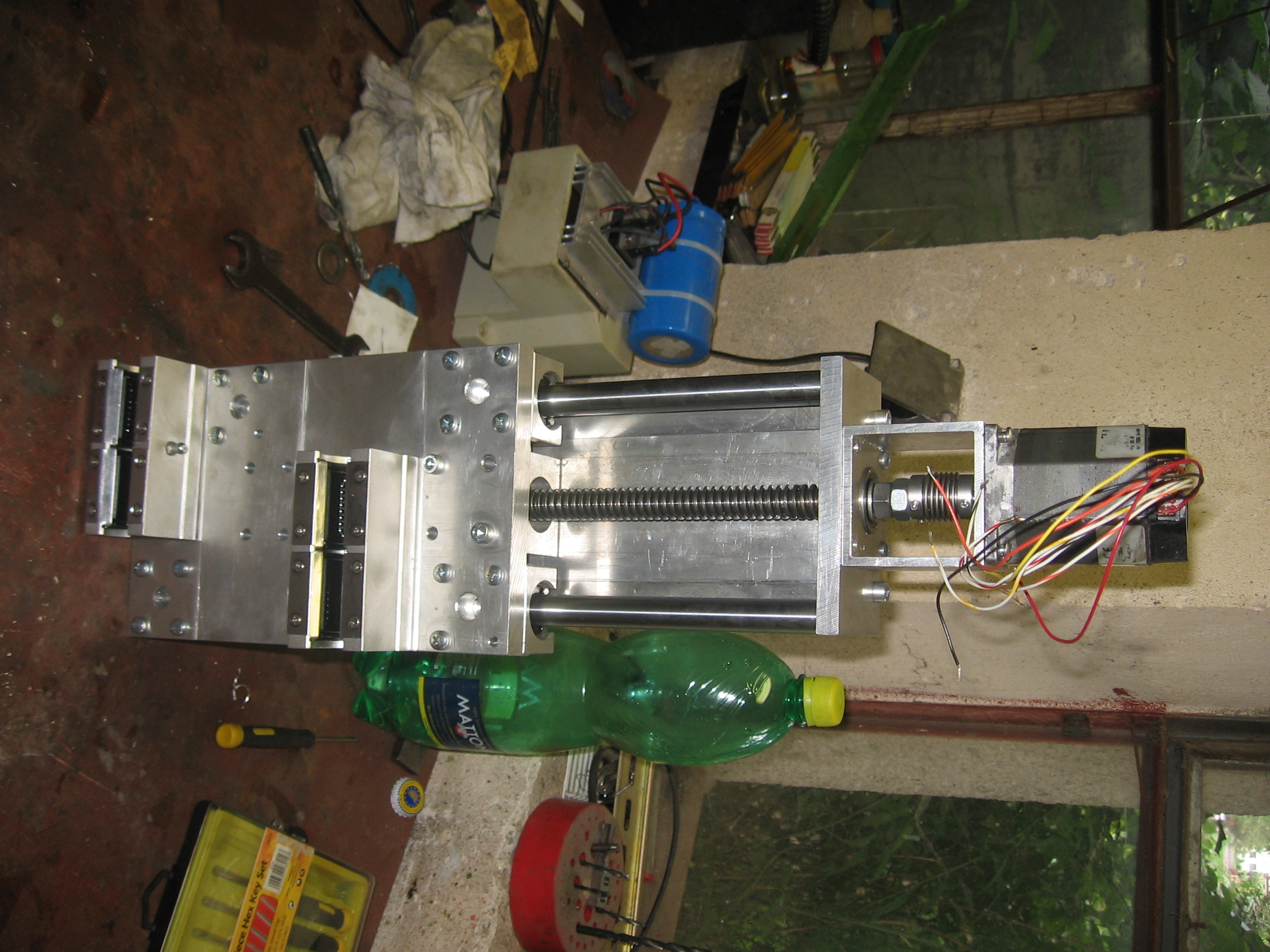

kontrolní otázka: posun tyčí na portálu doleva a doprava je z jakého důvodu ??? Že by byly ložiska do kříže, nahoře i dole po jednom ????

přesně tak..rozšířil jsem tím posun v ose Y

jsou to ale dvojdomky, ktery jsem upravil tak aby sli predepnout..cely vozik má délku 100mm a odsazeni je 50mm..ostatni osy jsou delany klasicky 4x domek..pokud by s tou Y osou byly potize daji se tam voziky pridat - staci vyvrtat 4 diry

tady je fotka

tak to jo to je lepší, už jsem se lekl, ty dva krátké by asi nebyly moc OK
