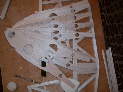

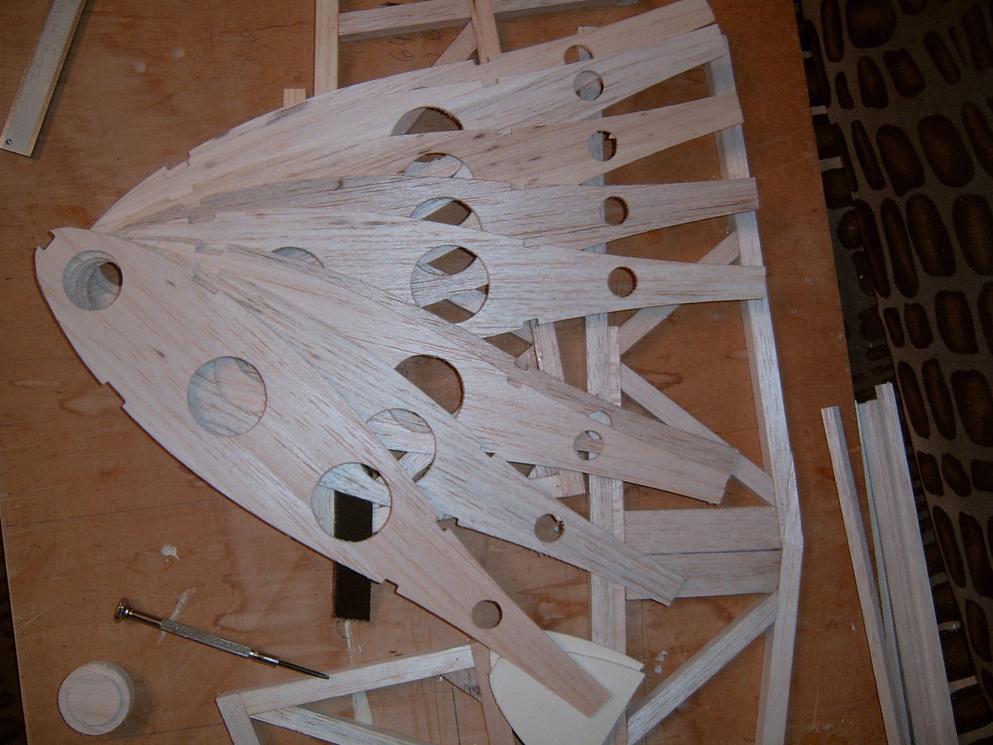

Vřeteno mám Krese 800W.Všechno řežu na maximum otáček jen posuv měním zdálo se mi to nejlepší.Fréza má průměr 1,2mm.Tak aby měla nějákou obvodovou rychlost tak to peru na max.Ale bylo to pokus omyl

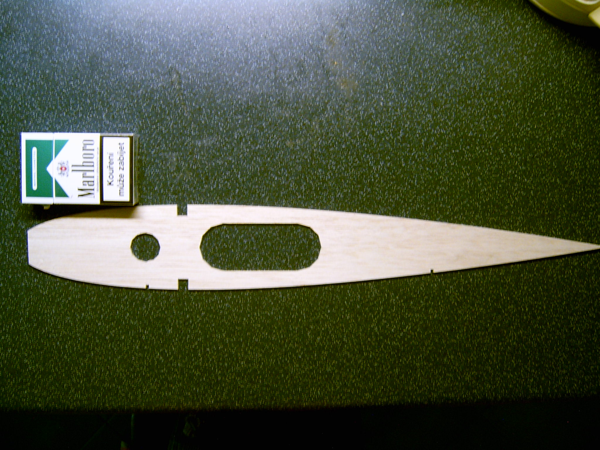

A takle to řeže nebo spíše frézuje
