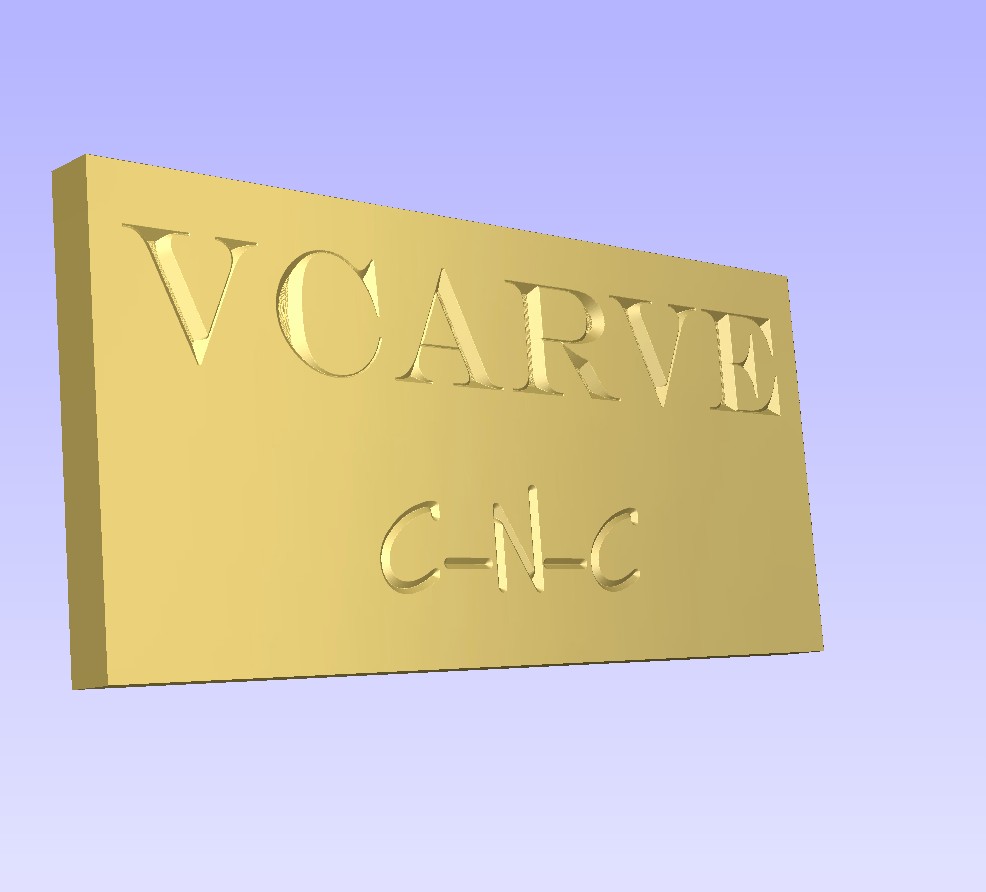

Momentálně testuji tady toto, v trial verzi ale nejde uložit g kód ![Sad :(](./images/smilies/icon_sad.gif)
Jinak se mi to jeví jako velmi zdařilé. Už to tady někdo zmiňoval.
www.vectric.com
Mají také program pro 3d-frézování, ten mi připadá úplně sqělý, jednoduché, přehledné, i já jsem neměl problémy
. Pro objekty uvedené v demu lze bez problémů vygenerovat G kód.
Pár už jsem jich vyfrézoval v TurboCNC. Z extrudovaného PS a z lípy.![Very Happy :D](./images/smilies/icon_biggrin.gif)
