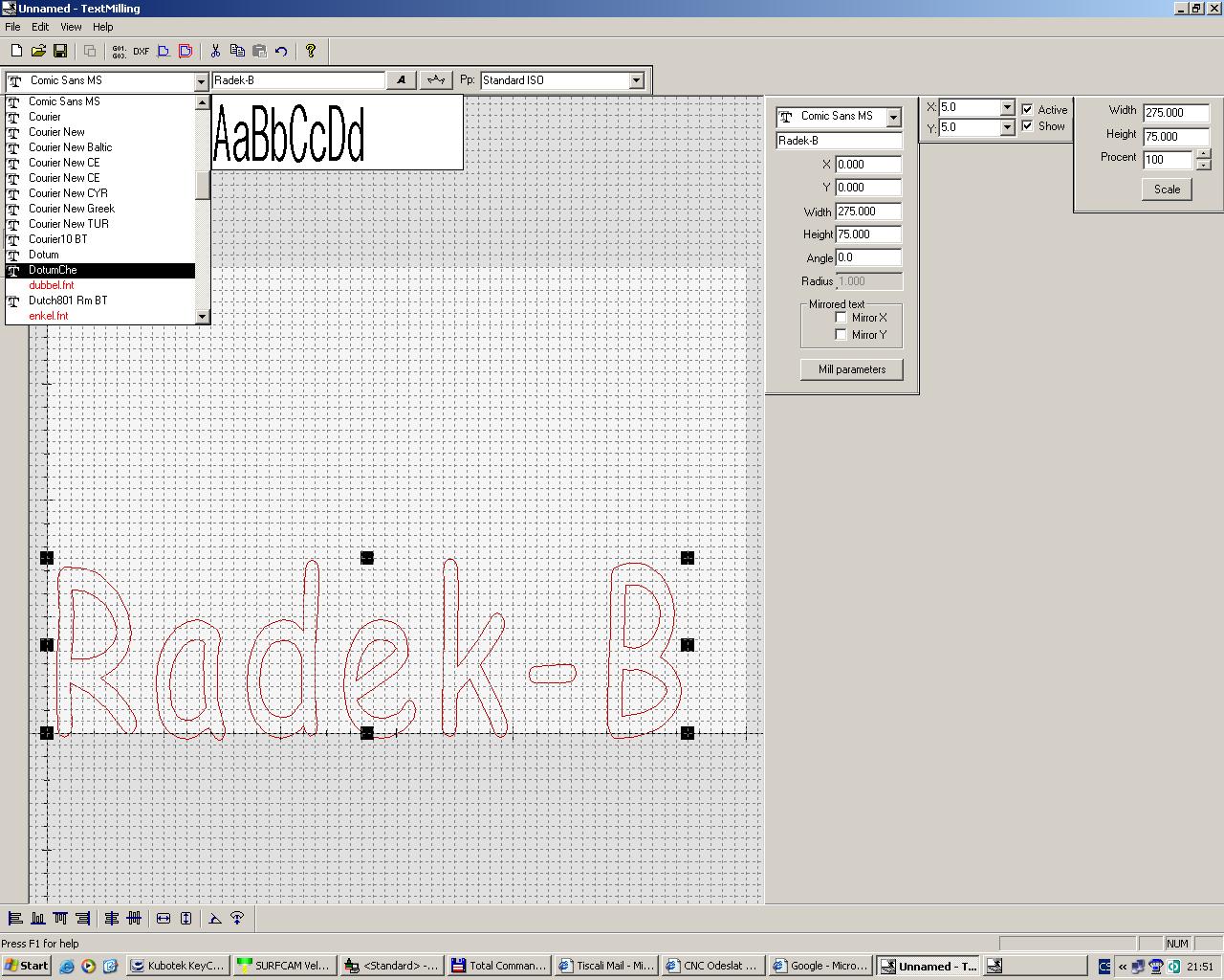

Pokud chce clovek pouze vystup nejakeho napisu v DXF a nasledne na to pusti nejaky CAD kde si udela G-kod pro stroj, tak se da pekne vyuzit demo programu TextMiling(je tam povolen zapis souboru do DXF.
Umi to jednoduse a rychle pracovat s textem.
http://www.microtech.se/new/products/TF ... llEN.shtml
po registraci leze demo bez problemu stahnout.

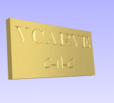

Momentálně testuji tady toto, v trial verzi ale nejde uložit g kód
Jinak se mi to jeví jako velmi zdařilé. Už to tady někdo zmiňoval.
www.vectric.com
Mají také program pro 3d-frézování, ten mi připadá úplně sqělý, jednoduché, přehledné, i já jsem neměl problémy
. Pro objekty uvedené v demu lze bez problémů vygenerovat G kód.
Pár už jsem jich vyfrézoval v TurboCNC. Z extrudovaného PS a z lípy.
