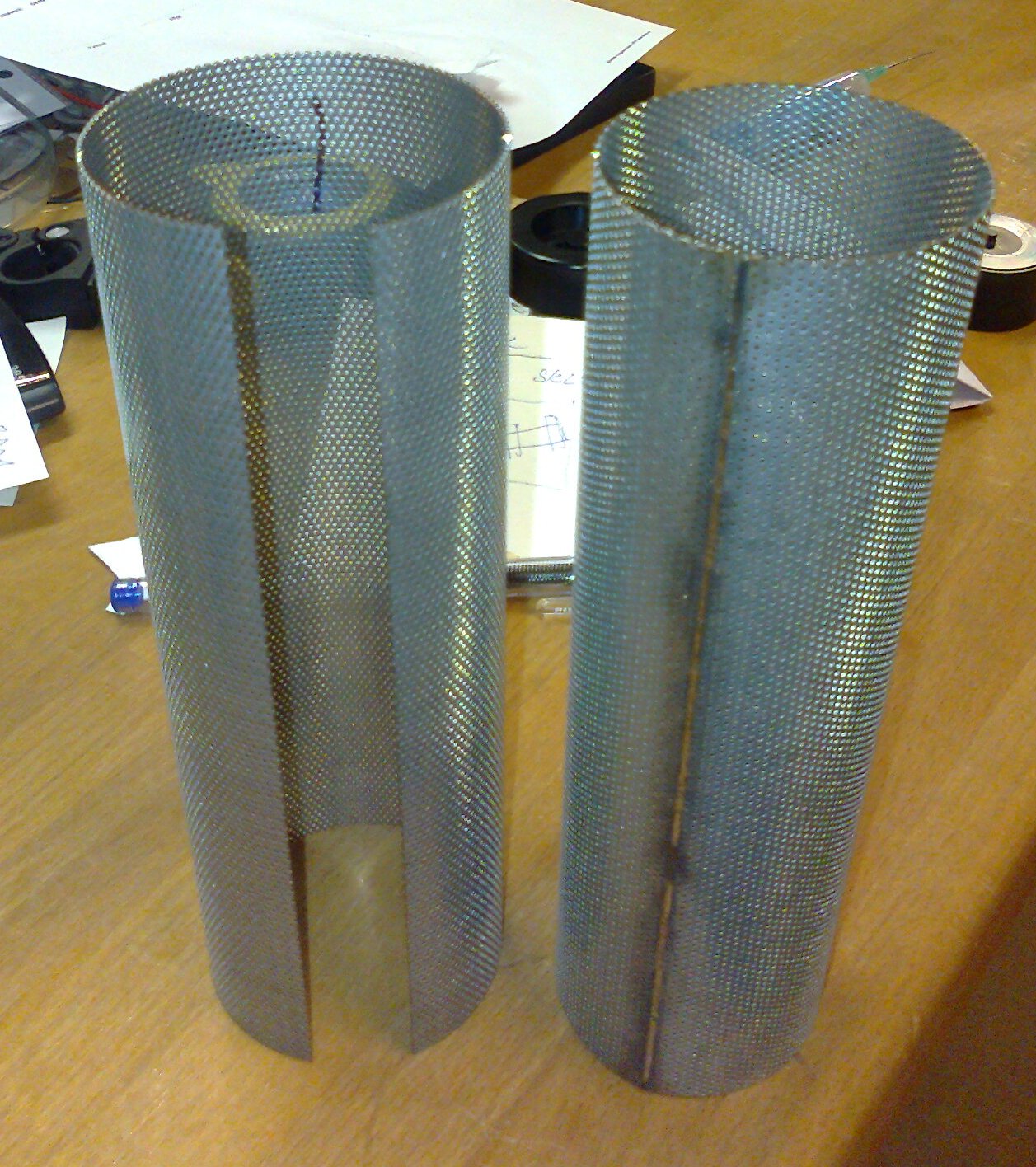

Pájení taky bohužel, chci se vyhnout přeplátování. Krom toho pájení se používá třeba u důlních záchranných přístrojů, spolehlivě funguje, ale je nevzhledné (Draeger) :-) Asi ti formaři budou nejlepší...

Příspěvky: 8477
11. 10. 2010, 7:44
Je to válec stočený z plechu (vlastně lisovaný, aby nebyly placaté konce jako při prostém zakružování) a musí se svařit do trubky.

Příspěvky: 8477
11. 10. 2010, 9:10
robokop píše:a ty konce nejsou doderovane do kraje predpokladam
Jsou, jinak bych to nějak usmažil tigem a nic bych neřešil :-) Vlevo je plech ohnutý a připravený ke svaření, vpravo je jeden z pokusů o svaření (laser v ochranné atmosféře).

Příspěvky: 8477
1. 11. 2010, 4:47
Dík, nakonec se to skutečně bude dělat v opravně forem :-)
