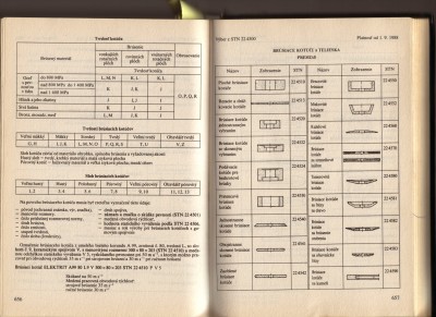

mato
Příspěvky: 20
Registrován: 17. 10. 2010, 9:31
Bydliště: SVK-Zvolen
25. 10. 2010, 6:12
Delenie brusív a spojív, možno to pomôže.[/img]
