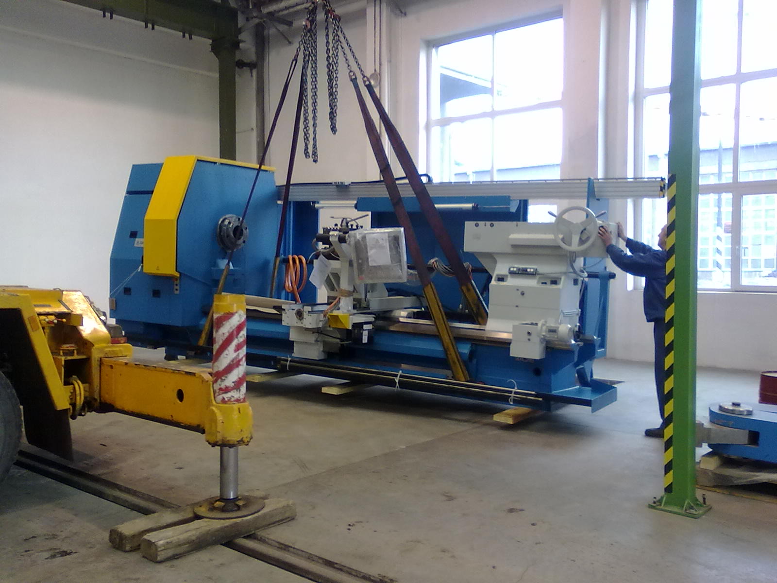

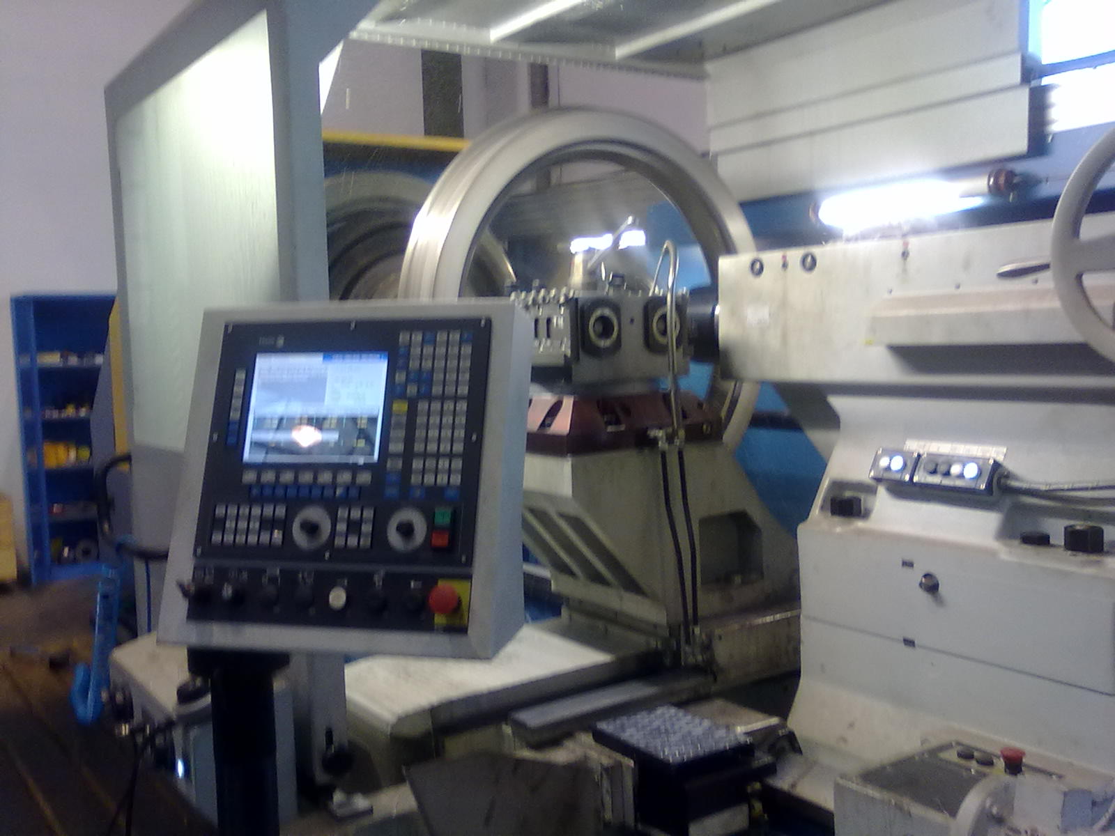

pro opravu posledního omylu, toto je SUA 170 Numeric... a to když se točí na 220 ot/m tak teprve vlajou vlasy
tady je drobeček

malinkatej sroj že?

jo, pořád je to koník,, kola k mašinám to právě točí, jak profil, tak brzdový otouče i nápravy.. budeme ted na tom připravovat nápravy pro nalisování do disků a ty disky tu budeme protáčet taky,,, je to celkem mazec, to vám povím, hlavně, když uvážím, že je to muj první cnc stroj

Ale zpět do správné dimenze tématu:čím je to natřené? polyuretanem,nebo to stříkají syntetikou?
