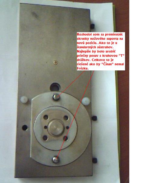

mám 550, doposial som nevenoval niektorím častiam suportu pozornosť až prednedavnom som chcel stočiť šestihran ocelový, podotíkam že to nebola automatová oceľ, tá ide v pohode, ale niečo pevnejšie, som si všimol ako začal ťažko nožový suport "chodiť" problem som našiel v opracovaní vodiacich plôch a péra
Prikladam foto, rozmýšlam použit fluid na vyrovnanie, lebo ta moja improvizacia je ako od ruského traktoristu

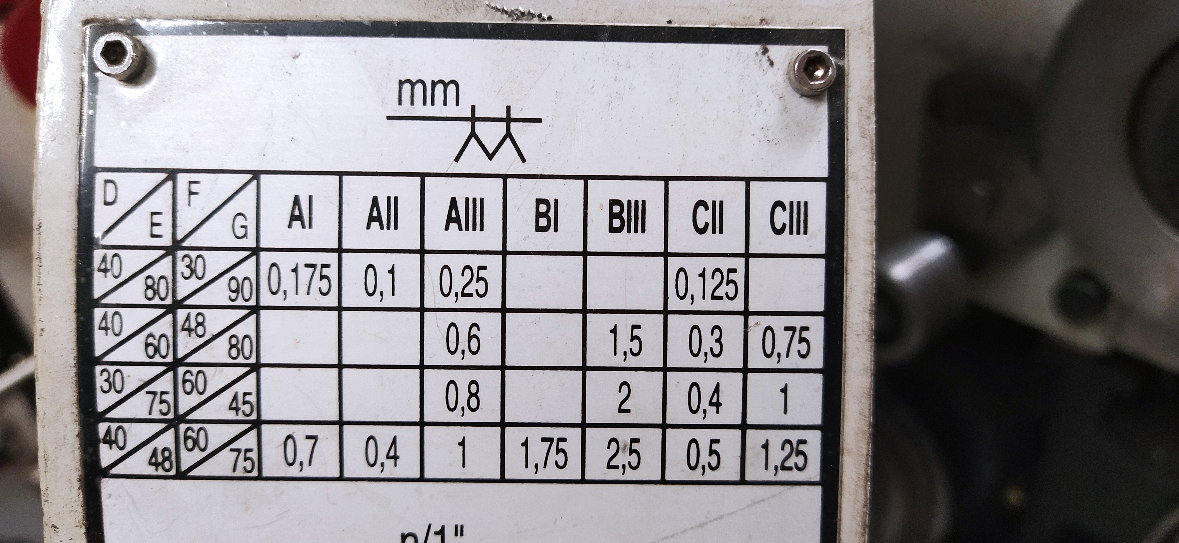

Ahoj, já mám problém když nastavím stoupání závitu 2 tak v případě použití prvního ozubeného kola 30z mi nosná tyč převodových kol naráží do osy vřetene a nemohu to do nastavit. Všechny ostatní převody/stoupání ISO s jiným než 30z kolem jsou v pořádku. Mohu vás prosím požádat o test tohoto převodu?

Můžeš poslat fotku kde tu Ti to kolo naráží?Rudlafík píše: ↑21. 11. 2020, 6:20 Ahoj, já mám problém když nastavím stoupání závitu 2 tak v případě použití prvního ozubeného kola 30z mi nosná tyč převodových kol naráží do osy vřetene a nemohu to do nastavit. Všechny ostatní převody/stoupání ISO s jiným než 30z kolem jsou v pořádku. Mohu vás prosím požádat o test tohoto převodu?
Děkuji
Nebo se Ti osa opírá o řemenici na vřeteni?
Promiň nemám tenhle soustruh takže nevím přesně.
Ale i majitelům bude jasnější problém pokud ho ukážeš na fotce.

Jak dlouho ten soustruh máš a kde bereš ozubené řemeny? Já to předělával teťkom na M5ky, protože ty koupím všude. Původní řemeny stály za h.v.o a ještě se mě je nepodařilo sehnat. Napiš co potřebuješ a pošli fotky a já se podívám na svůj soustruh, kde je problém.
