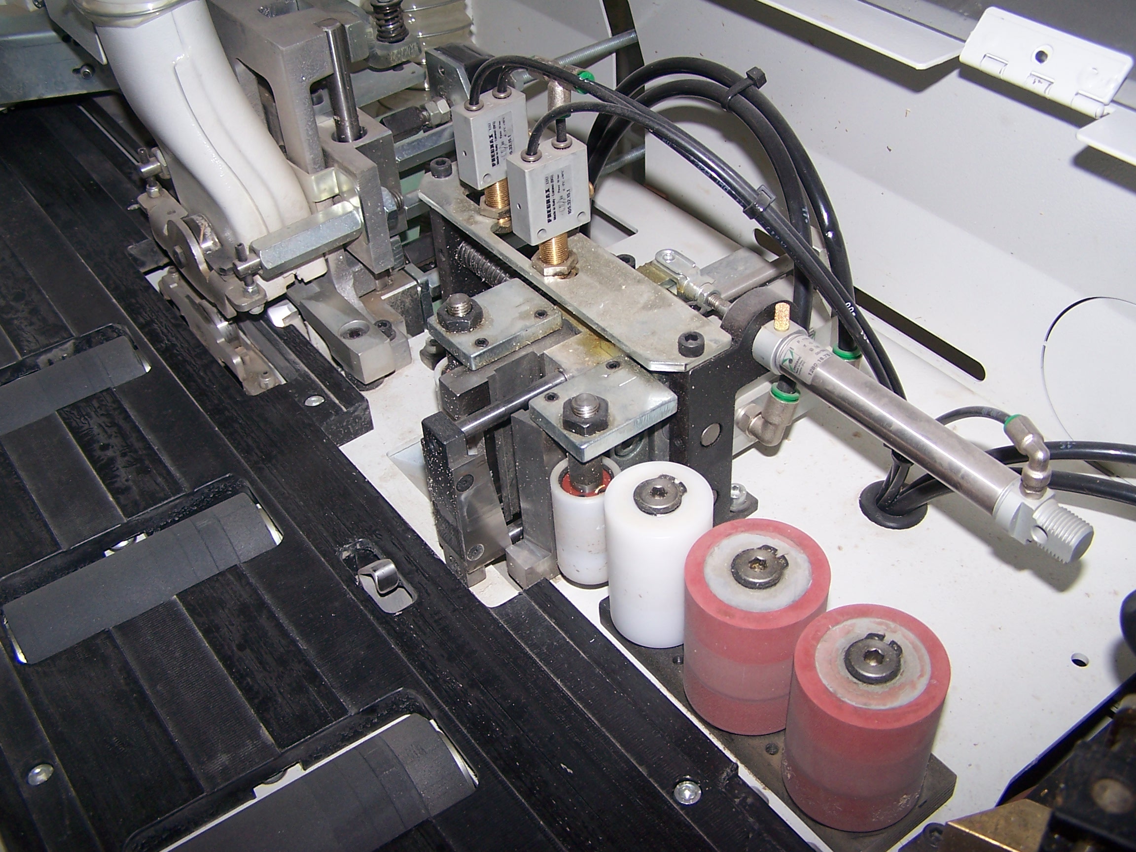

Tak jsem si pořídil konečně trochu lepší olepovací stoj na hrany tkzv. olepovačku. Nicméně stoj nemá přesné kapování přesahů pásky na koncích, ale má volný prostor který by se dal použít pro kapovací jednotku. Rád bych kapoval pomocí pilek jak je to na lepších olepovačkách, neměl by někdo možnost takovou jednotku vyfotit do detailu abych měl alespoň představu jak to konstrukčně vypadá?

Je mi tedy trochu záhadou, co jsi to koupil za olepovačku, když to nemá ani kapování. Dnes jsou díky krizi k sehnání jeté olepovačky s kapováním i frézami za směšné ceny. Nicméně jakožto servisák dělám také olepovačky a určitě bych Ti vyfotil, co si budeš přát. Ale problém je v tom, CO vlastně chceš vyrábět. Když se podíváš na stránky např. naší firmy www.panas.cz , tak v sekci Nové stroje zvolíš Olepovací stroje a tam jsou celkem slušně rozfocený. Takže např ME 20 má kapování vysloveně jednoduchoučké, jsou to pneumatické nůžky s pneumatickým posuvem. ME25 už má pilový kotouč (hnaný klasickým le.motorem), ale posuv do řezu i posuv za kusem je opět pneumatický. K130 má už dva motory (ovšem na frekvenčák) a jezdí to po THK vodítkách. K tomu to má ještě naklápění jednotek. Bimatic třeba používá jednomotorový typ se dvěma kotouči.
Ale především jde o to, co to vlastně máš doma, kolik je tam místa a co by šlo použít. Taky jde o napojení na stroj, kapovačky potřebují též nějaké snímače, které jim dají impuls, že mají vyjet a kapovat ( koncáky, nebo pneuventil) mnohé jsou však řízeny z ŘJ pomocí traťových bodů.

Ale k věci. Kapovací agregát z ME 25 je možno vyfotit, ale mám obavu, že na toho Jeřábka není šance něco takového umístit - je příliš rozměrný. Nehledě k tomu, že tento agregát je řízen přímo z ŘJ, jednak zpoždění výskoku kopírovacího palce, ale taky celý pohyb agregátu. Podle mě by bylo jistě jednodušší použít kapovací nůžky z ME 20, nebo ME 15 (jsou to shodné stroje, jen ME 15 nemá vanu, ale má fén). Je to velmi kompaktní, jednoduchý, ale přitom bezproblémový agregát. Je navíc ovládán jen jedním koncákem, další dva jsou pak jeho součástí. Starší by možná šel sehnat jedině přes inzerci z nějakého vyřazeného stroje ( vozí se sem už někdy od roku cca 95) ale já o žádným nevím, Je totiž tak jednoduchý ( v podstatě dva pneuválce s vodítky) že se na tom prakticky nemá co pokazit.

Takže jak jsem slíbil - fotky kapovačky z ME20, jde o čistě pneumatické nůžky, posuv je též pneumatický. Funkčně je to doslova triviálka - dílec s nalepenou hranou přijede k nůžkám, opře se o ně a talčí je před sebou. Až jezdec nůžek dojede k prvnímu pneuventilu ( taková šedivá kostička nahoře nad jezdcem, vedou k ní dvě hadičky) dojde k aktivaci pístu nůžek a ustřižení předního přesahu hrany. Zároveň však nůžky zajedou, takže celý jezdec se vrací pružinami zpět. Až dílec sjede z koncáku, který trčí ze stolu stroje, nůžky znovu vyjedou, ale zároveň se aktivuje pístek, který je tlačí kupředu, ve směru posuvu dílce. A to tak dlouho, až doženou dílec a opřou se o něj. No a pak je to stejný - až to celý dojede k prvnímu koncáku, odstříhne to zadní přesah hrany. Ale pístek stále tlačí jezdec až k druhému koncáku, tek přepne pneuventil, tím deaktivuje posouvací pístek a celý jezdec se vrací do původní polohy a čeká na další kus. Velmi prosté, netřeba nic seřizovat, je to malé v porovnání s pilkami a naprosto jednoduché - v podstatě jde o dva písty, pár koncáků a hotovo

Jinak je to celý celkem jasně vidět na videu z trubky :
http://www.youtube.com/watch?v=aL0XayQHqes
